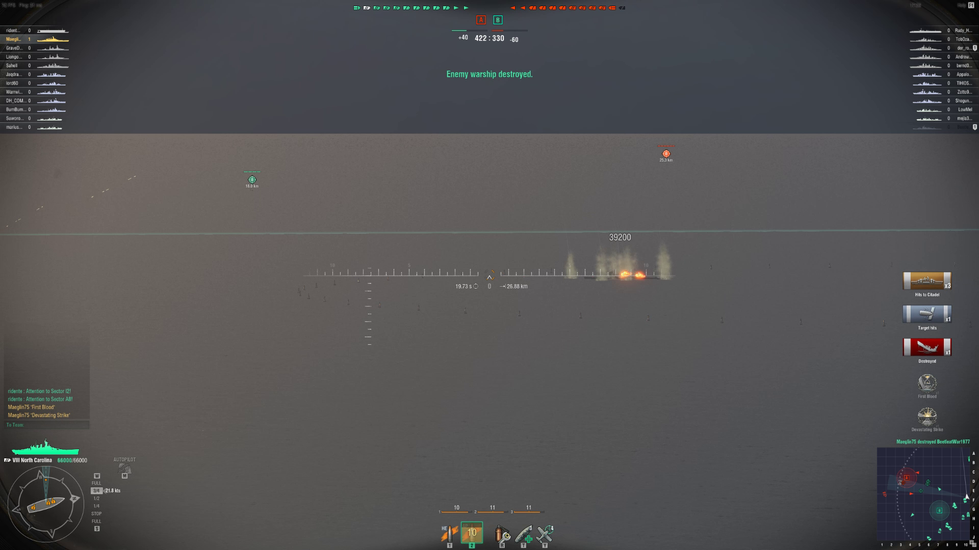

Und man trifft durchaus was, in der Entfernung. Weiter vorn im Thread hab ich z.B. den erwähnten Onehit aus 27km an einem Kreuzer gepostet. Das habe ich noch mit keinem anderen BB hinbekommen. (Was aber auch daran liegt, dass kein anderes in meinem Hafen so weit schießen kann. ;) )
Weils so schön war:
:D
Ja dann müsstest du den Unterschied doch merken, im Vergleich zu den beiden ist die NoCa ungenau. :D
