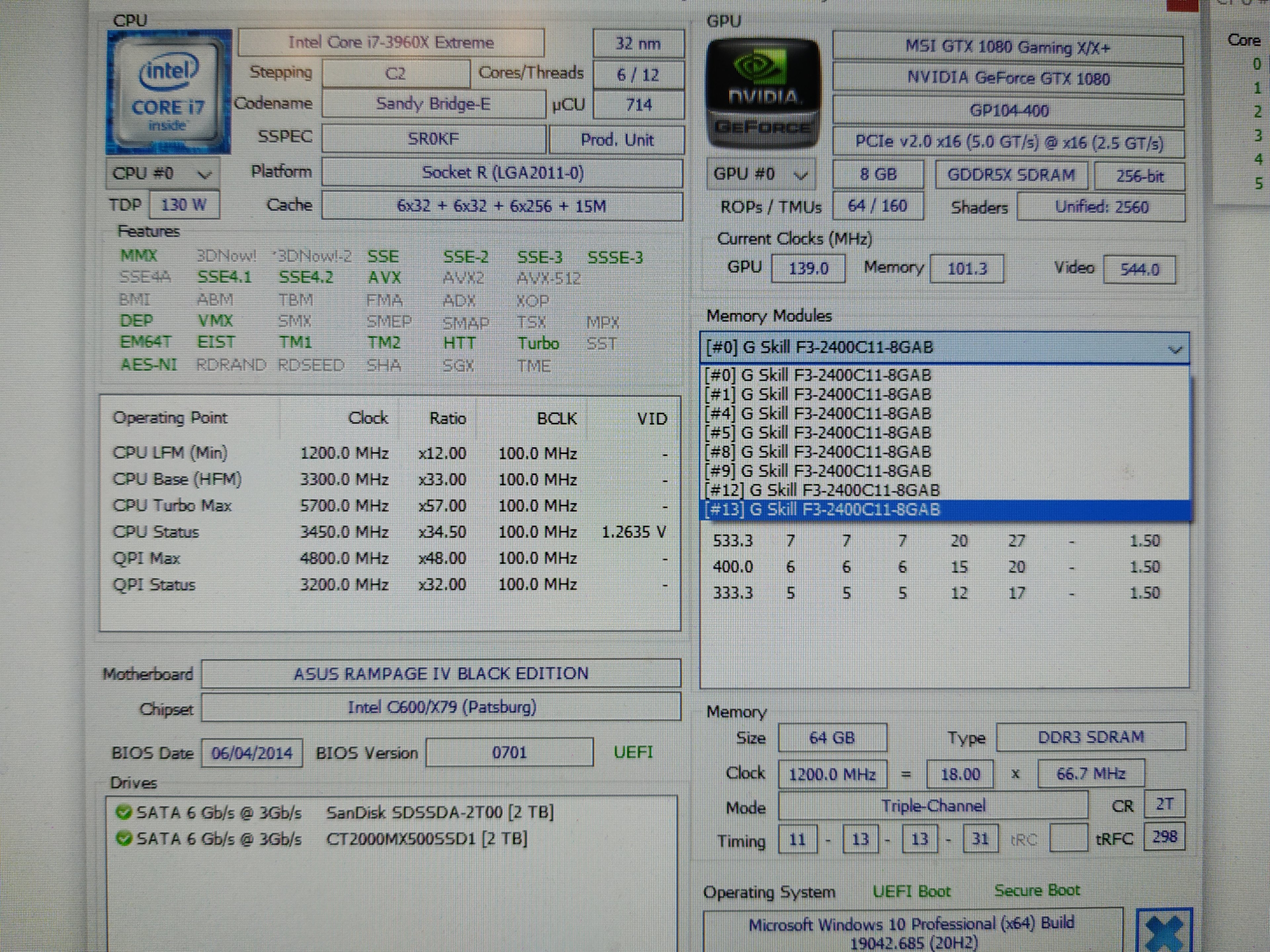

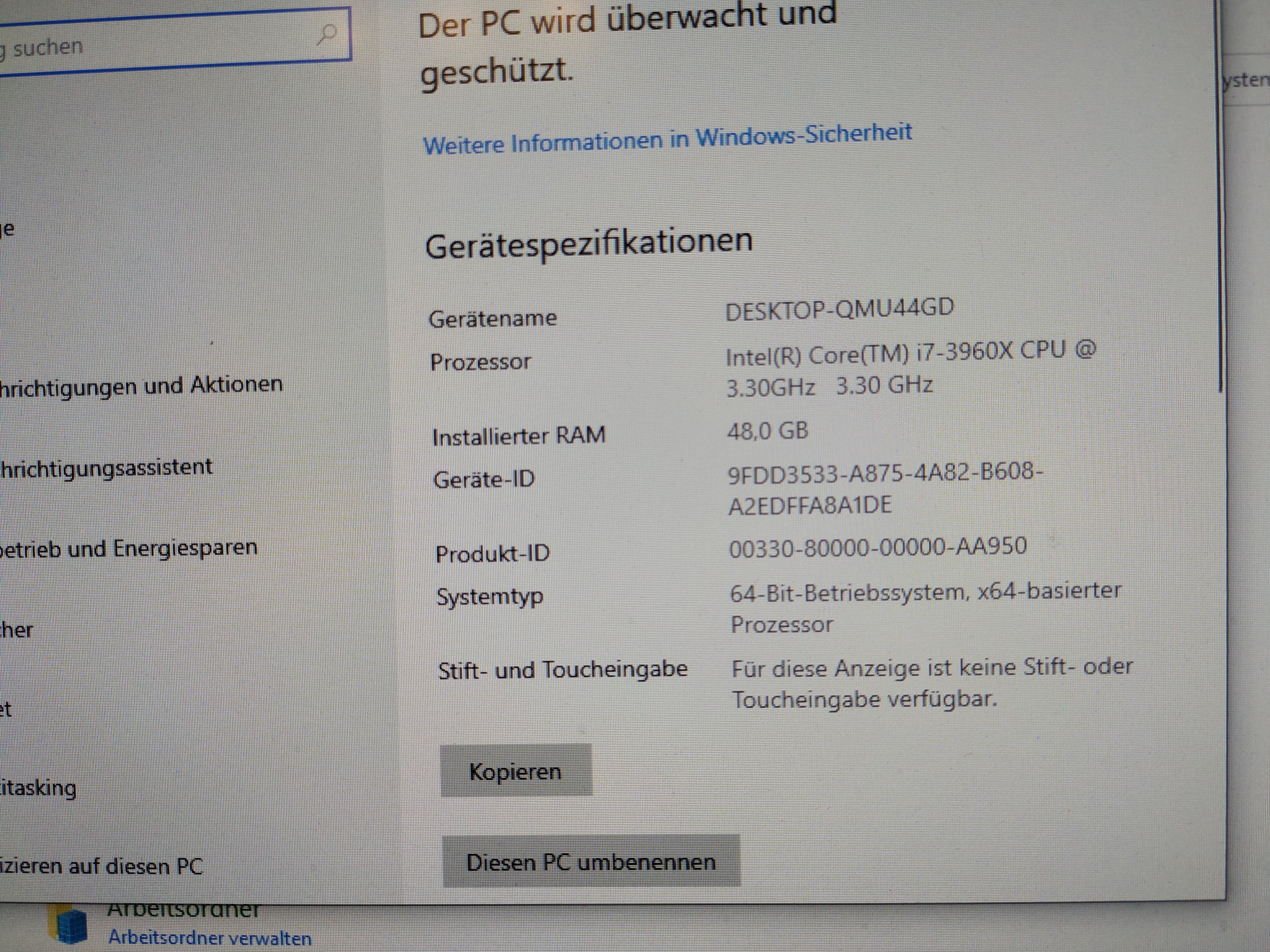

habe heute das o.g. gebrauchte Mainboard erhalten und verbaut, wie man auf den Bildern sieht, werden alle Riegel korrekt bei HWInfo ausgelesen und erkannt, nur Windows 10 Pro erkennt partout nicht mehr als 48GB, was kann ich tun?
Übertakte ich den RAM oder nutze XMP schmiert die Kiste ab.
Das BIOS ist auf dem neuesten Stand, die Installation ganz neu.
Danke schon mal :)

Ich dachte zuerst auch daran, dass die Einträge in der msconfig falsch wären, aber da ist kein Haken bei "maximaler Speicher".

Hat leider auch nichts gebracht, das Board ist wohl Fritte, egal wie ich es bestücke, auch mit alternativem RAM, im BIOS werden maximal immer drei Riegel pro Seite erkannt und Quadchannel ist so auch nicht möglich.

Inzwischen habe ich eine Mischbestückung mit 8x4GB auf 2133 zum Laufen bekommen, aber so bald ich 8GB Module verwende, ist nach sechs Bänken immer bei den zwei gleichen letzten Bänken Schluss.
Im BIOS werden sie als belegt angezeigt, aber acht Module also Maximalbestückung schafft das Mainboard nicht.
Und mehr als 1,65V wollte ich nicht drauf geben.
