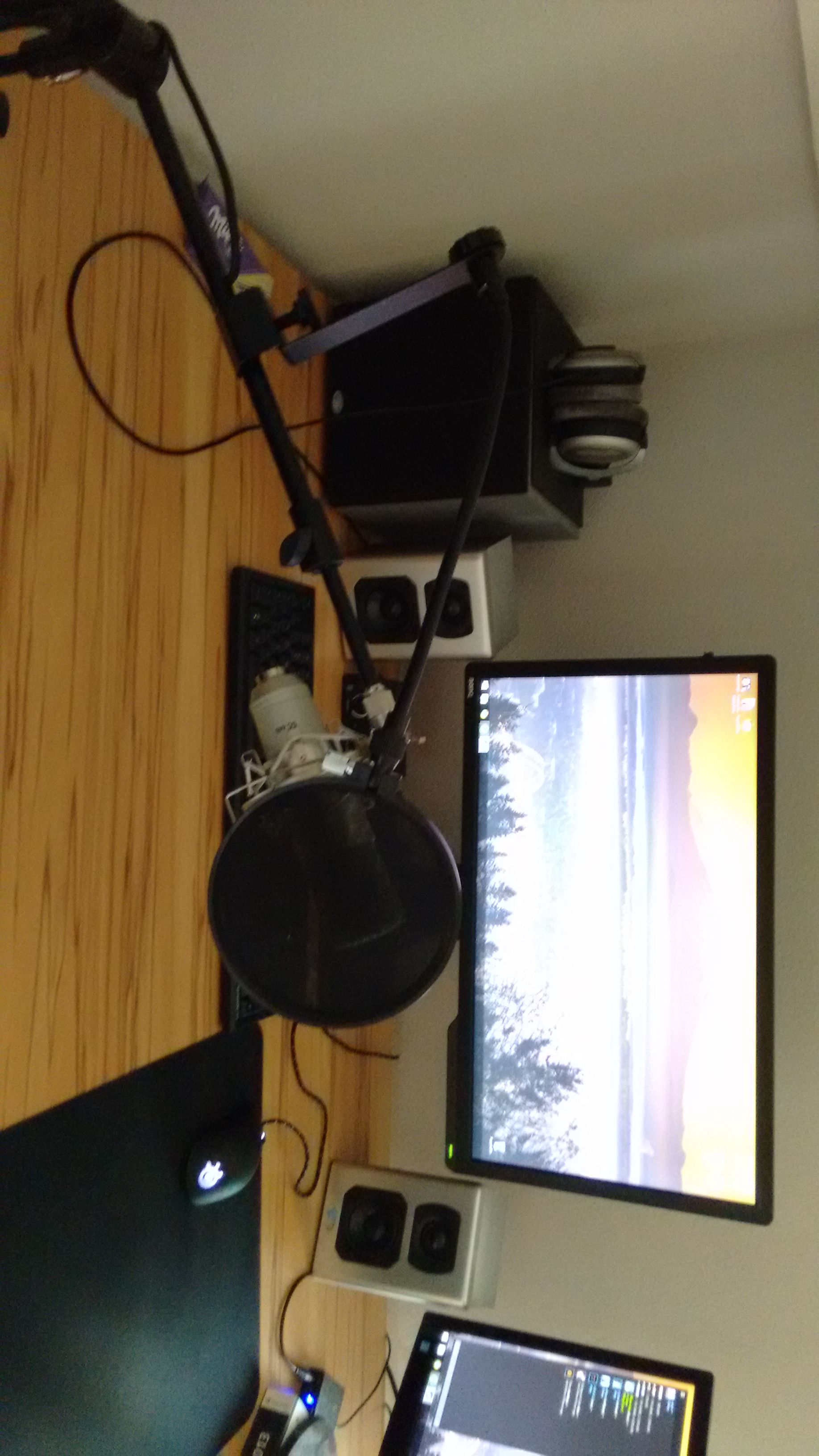

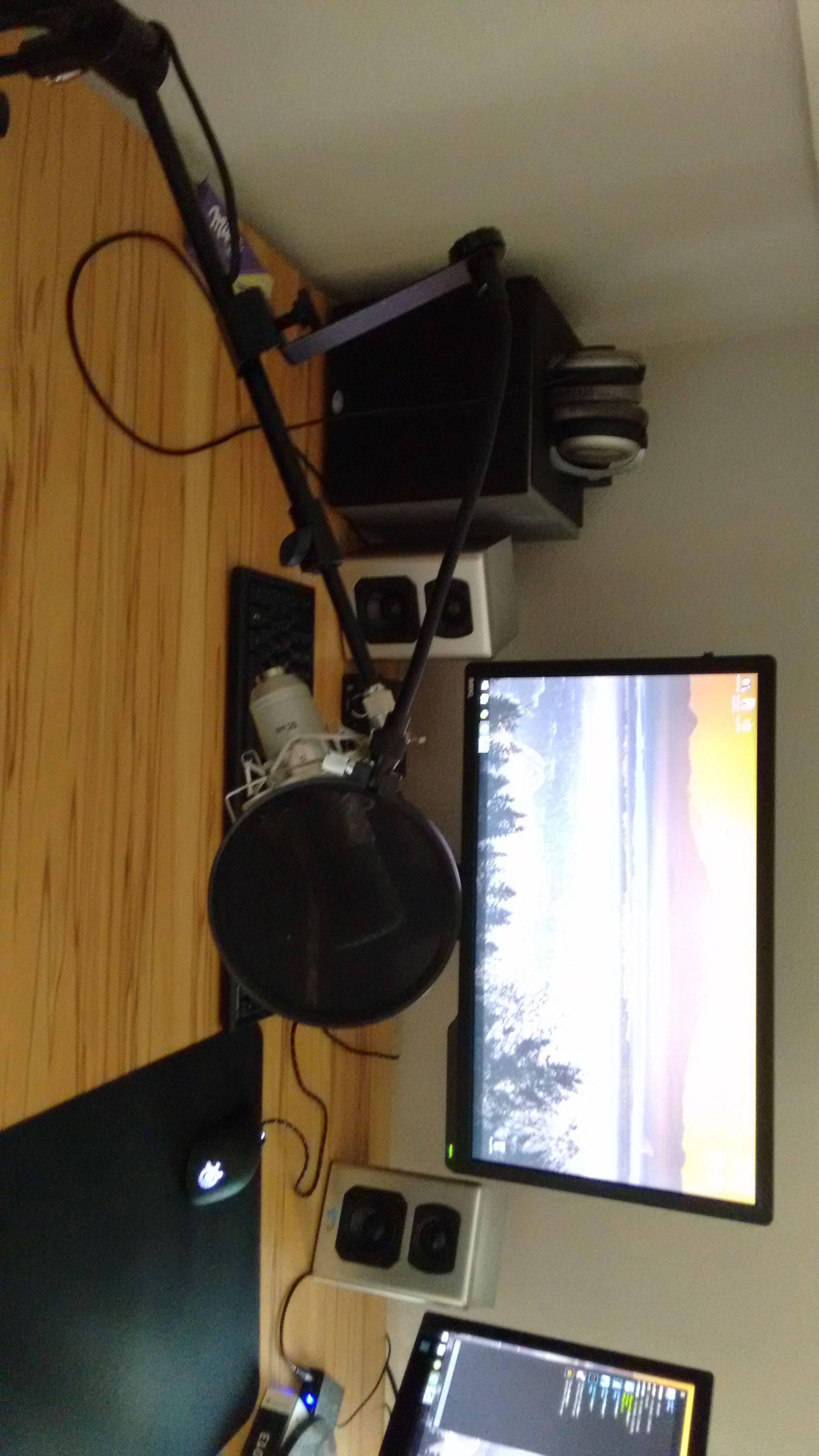

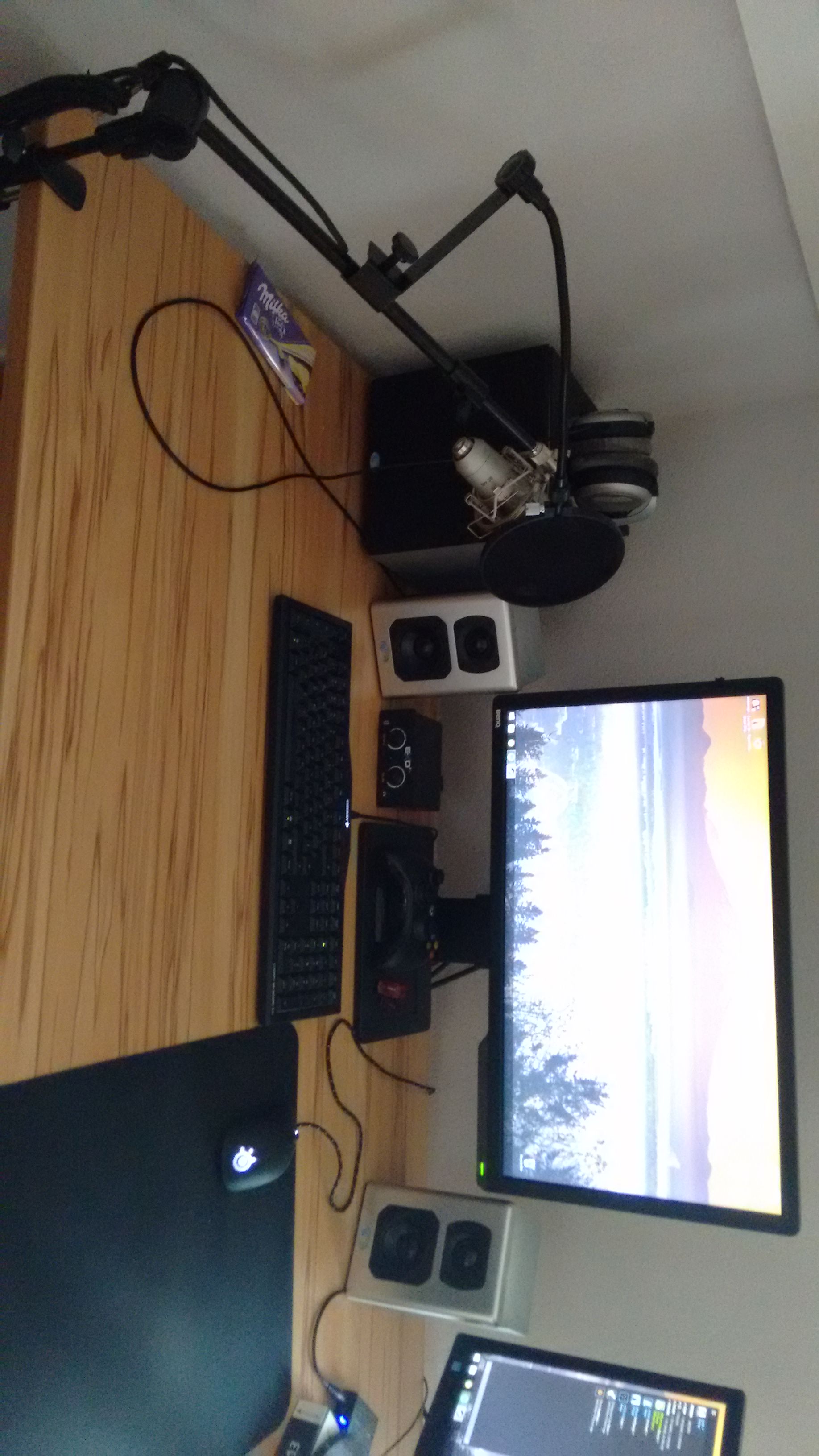

Ich bin echt überrascht wie praktisch doch dieser Arm einfach ist :)
Und halten tut er das doch recht schwere Mikrofon bombenfest!
