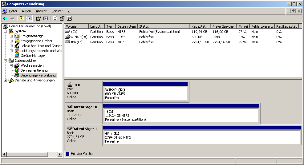

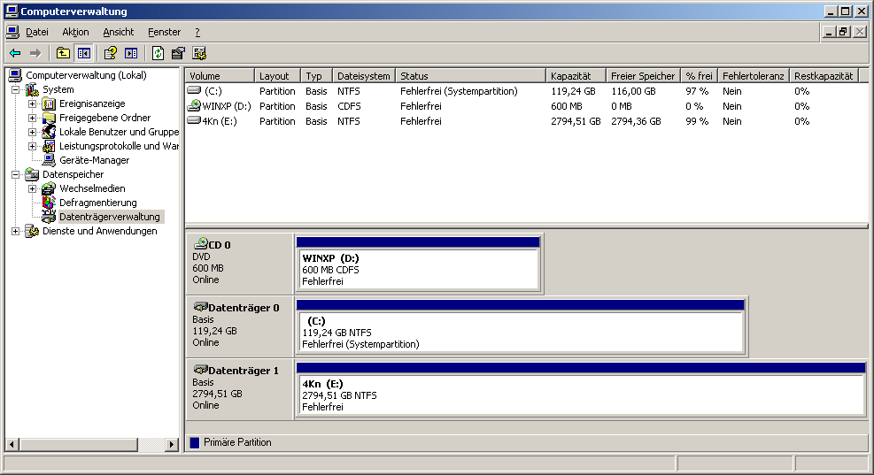

Die eigentliche Grenze sind nicht 2 TB, sondern 2³² Sektoren. Mit den üblichen 512 Byte/Sektor ergibt es zwar 2 TB, aber z.B. mit 4K-Sektoren, die damals viele USB-Festplatten emulierten, waren entsprechend bis zu 16 TB möglich. Windows XP hatte mit der Größe im Grunde kein Problem.
Hier beispielsweise 3 TB:
(Quelle mit ausführlicheren Erklärungen: http://wp.xin.at/archives/2581)
