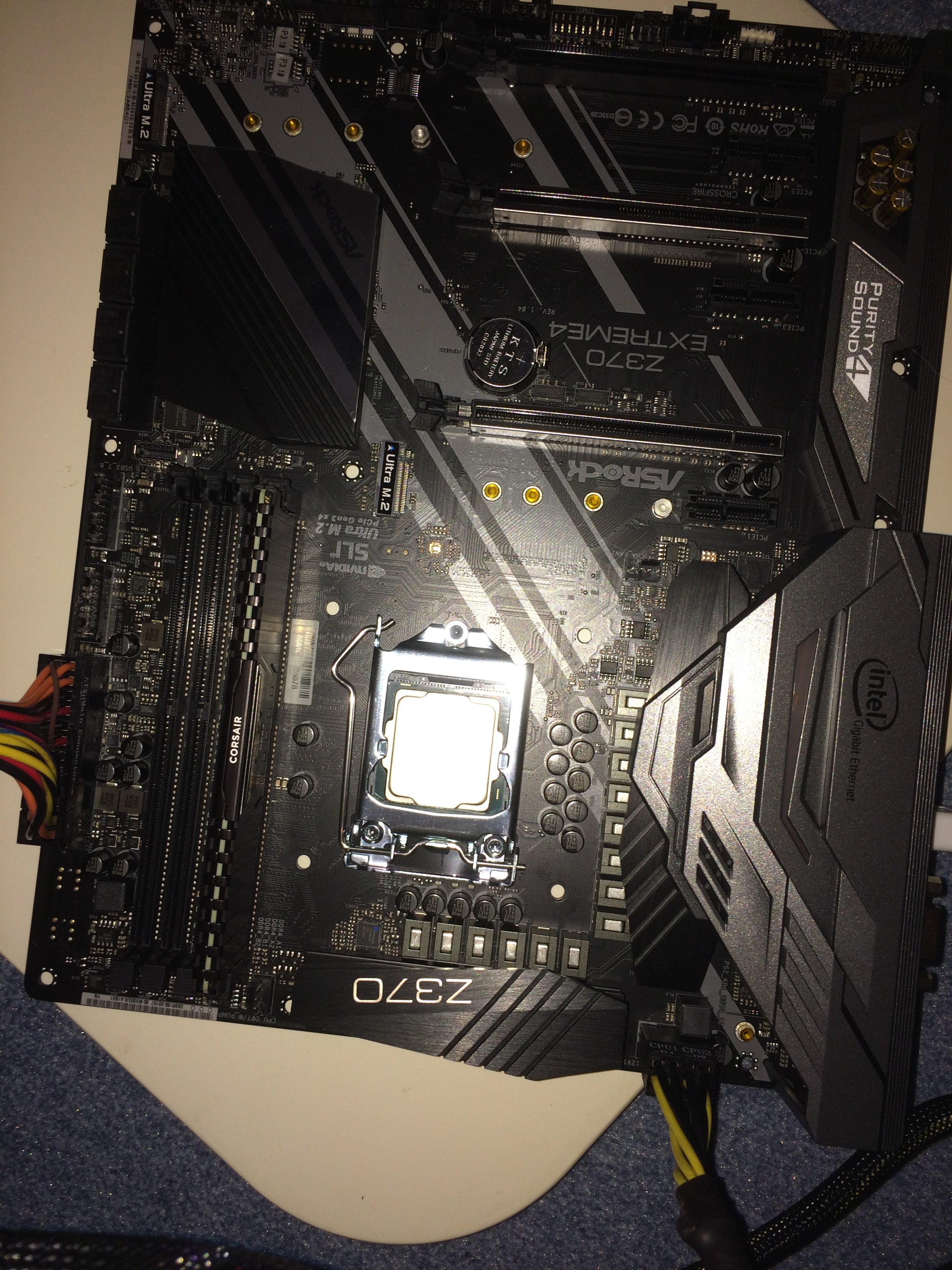

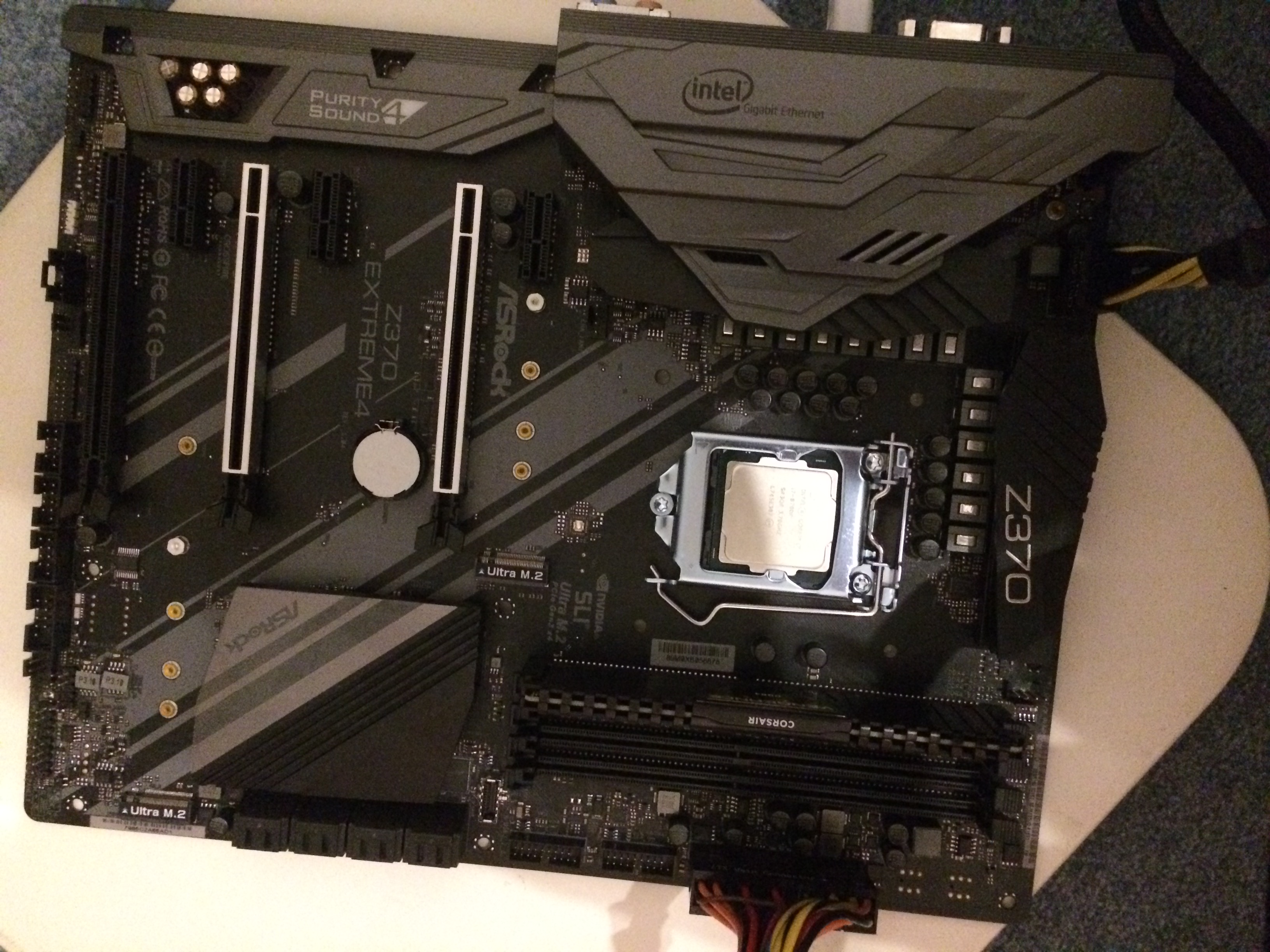

Ich hab das Board gar nicht eingebaut. Nochmal:
Momentan liegt das Mainboard auf einem Plastikplatte. Kein CPU Kühler oder ähnliches, nur 1 RAM Riegel (siehe Signatur), i7 8700k und das PSU (Signatur). Nun habe ich ausversehen das Kabel von der CPU beim PSU in den PCie slot gesteckt. Der PC hat gestartet aber sofort machts KLACK im Netzteil und das Mainboard geht inklusive der RGBS etc aus. (Eigentlich leuchten diese im Standby). Netzteil und RAM gehen aber noch (getestet). Der Fehler liegt nach wie vor vor.
Hier die bilder

Soweit komm ich gar nicht erst. Noch nicht relevant auch wenn du recht hast
Das Mainboard war noch nicht verbaut?
Wie startest du?

Mainboard war nicht verbaut. Wie schon gesagt, ich hatte vorher schon ein defektes mit anderem Fehler (sieht alte Threads von mir) und nun wieder ein problem mit dem ausgewechselten neuen.
