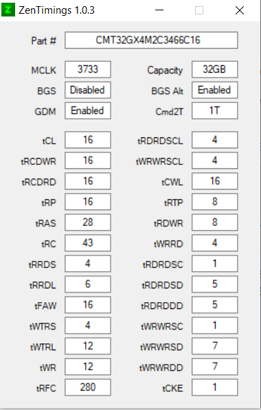

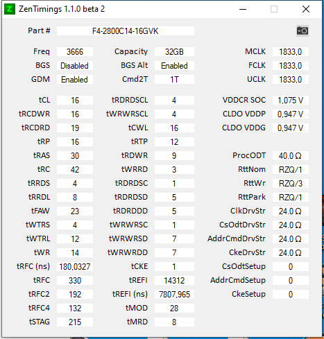

Meinem 3900X stehen Samsung B-Dies bei, sehr günstiger B-Die :)
Die 3733 mit den Timings sind mein maximum, aber seit dem F50e BIOS war der PC nicht mehr 100% stable, hat sich herausgestellt, meine -0,13125V Offset sind nicht mehr aussreichend > -0,12500V
Seitdem war ich zu faul :D

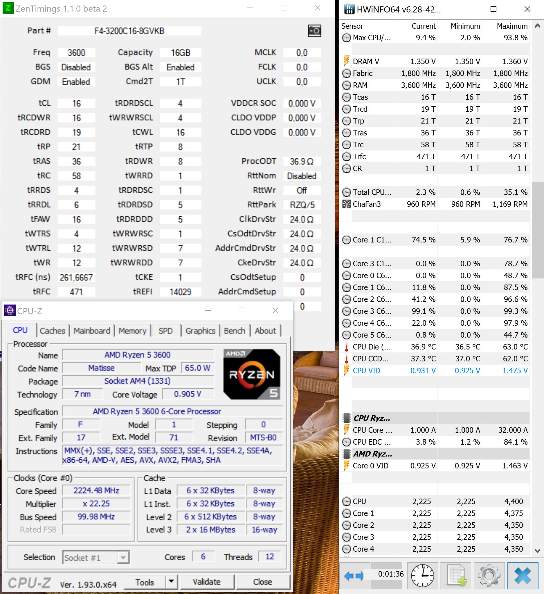

Ryzen 3600
Gigabyte B550 Aorus Pro
Bios F30
W10 pro
RAM zur Zeit nur auf XMP Profil (2x16 GB Crucial ballistix 3000 CL15). Habe grad leider zu wenig Zeit, um OC auszutesten ;). Die Werte decken sich mit dem BIOS, soweit ich das sehen konnte.
Keine Probleme beim Entpacken und nach dem Start des tools.

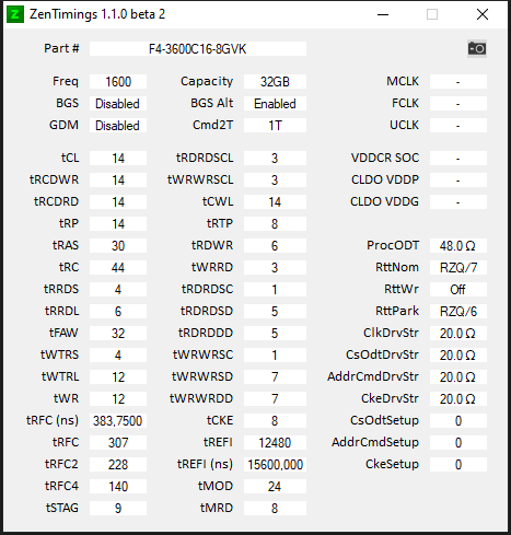

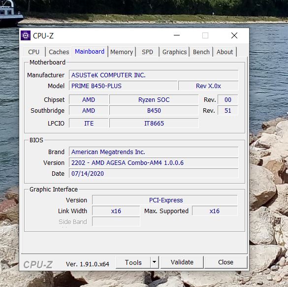

Bei mir werden ein paar Werte nicht ausgelesen. MCLK, FCLK, UCLK, VDDCR SOC, CLDO VDDP und CLDO VDDG.
Ryzen 5 3600
Asus Prime B350-Plus
Biosversion 5407
Anmerkung: Vanguard hat die inpoutx64.sys blockiert, habe den PC dann aber ohne Vanguard noch neugestartet und die Werte werden trotzdem nicht ausgelesen.

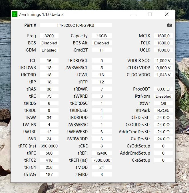

Bei mir kommt auch der WMI Fehler:

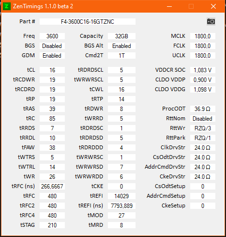

Nur XMP geladen und trfc auf 480 gestellt so wie Ram auf 1.370.
@Celticon du hast denn selben Ram wie ich, warum ist deine ProcODT so hoch? Deine anderen Werte sind ja fast ident mit meinen XMP Werten sonst die trfc kannst du ruhig mal auf 480 stellen.

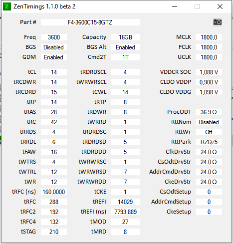

Läuft bei mir auch.
ASUS B550 Gaming E | 3700X | F4-3600C15D-16GTZ

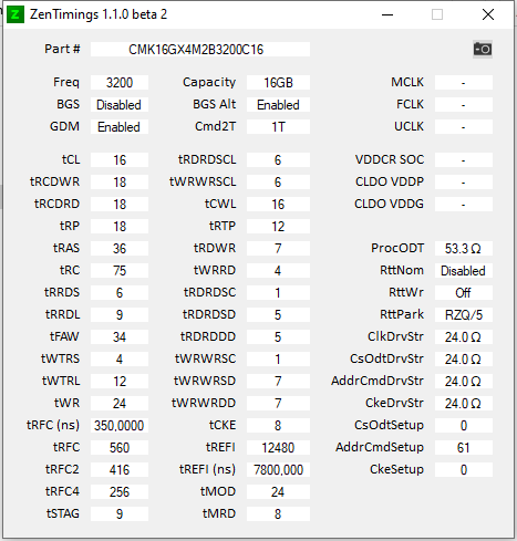

cm87 schrieb:
@Kryss sonst mal mit stock settings probieren.
Moin,
hier mit CPU Stock Settings, da sich nichts geändert hat am Fehlerbild, häng ich dir die Debug gleich wieder mit an. Ceteris paribus ausser eben Cpu.
5x Hintereinander gestartet auch btw.
Nächster Schritt ist dann den Ram auf XMP Profil 3200er komme wahrsch im Lauf des Tages dazu.
vg Chris

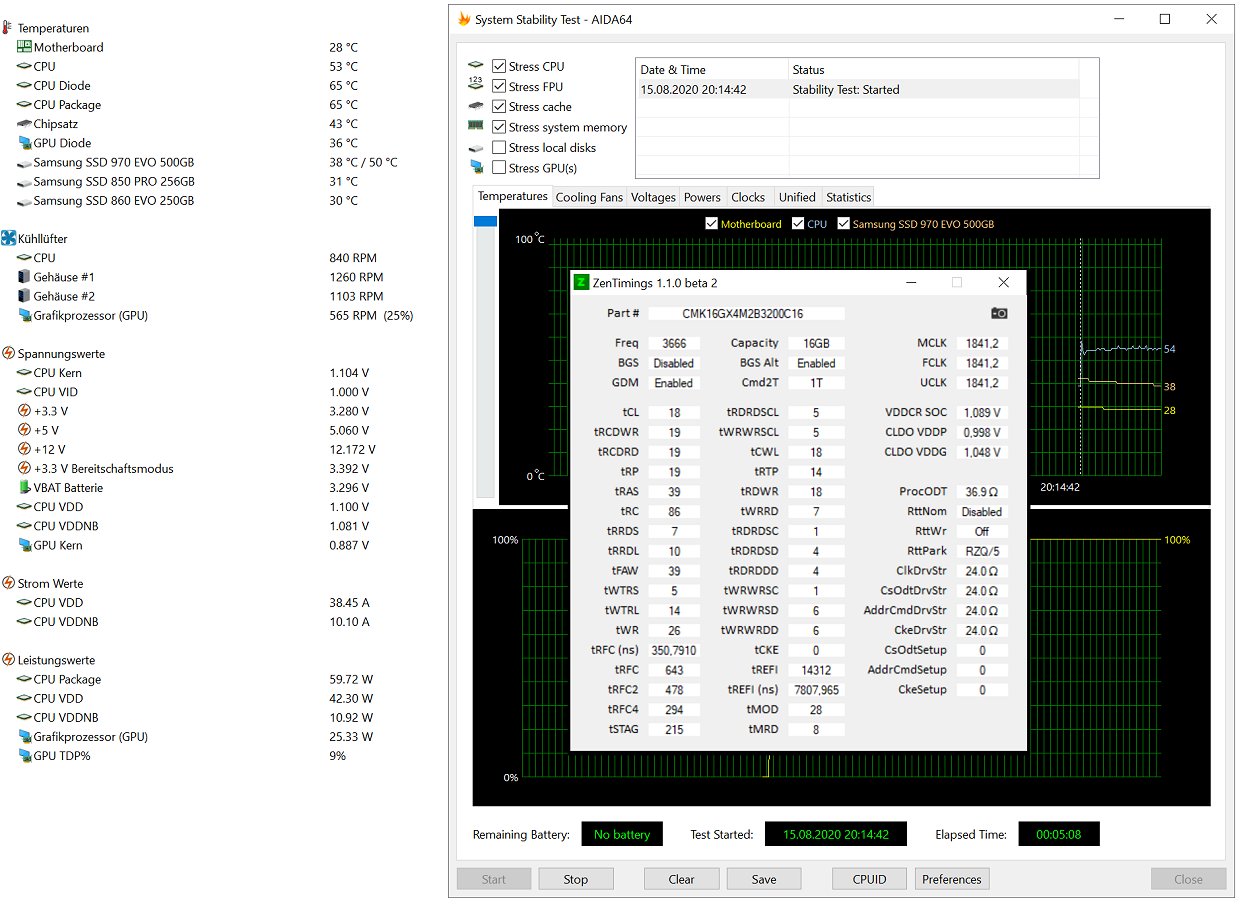

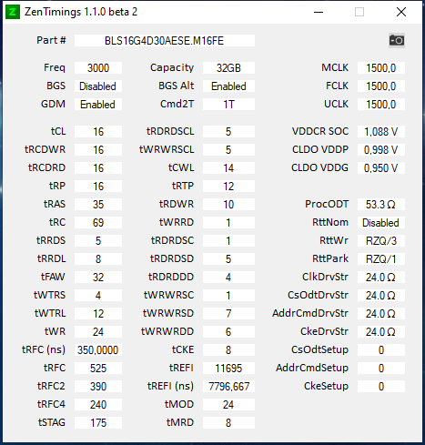

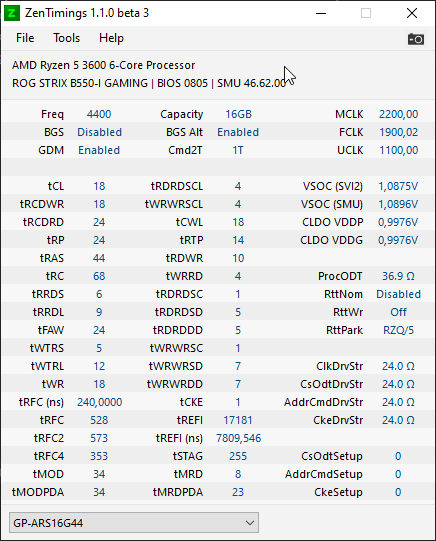

Inspiriert durch das Tool habe ich mich weiter vorgewagt und die 2 x 8 GB Corsair Vengeance LPX LP schwarz DDR4-3200 DIMM CL16 Dual Kit (Samsung B-die) oc. auf 3666 MHz - V. 1.35
Ryzen 5 3600 (4200 MHz)- Asus Prime B550 Plus - BIOS 1002
  • an den Subtimings bisher keine Veränderungen vorgenommen = default!
  • fünf Minuten Stabilitätstest mit Aida
Reaktionen: kodix, hans_meiser und Kryss
Für tatsächliche Stabilität sind fünf Minuten von Aida nicht ausreichend.
Eine Stunde mit Aida stressen und dann noch Karhu bis 10.000%, wenn dann keine Fehler aufgetreten sind, dann kannst du von einem stabilen System sprechen, welches auch keine verfälschten Daten auf HDD/SSD schreibt oder verarbeitet. ;)
Willkommen im Club der RAM OCer:daumen:
Reaktionen: John Statler

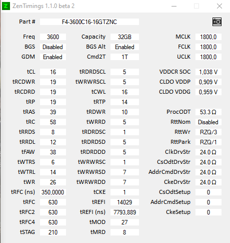

@Little John : Anbei mal die Werte meiner 2x16 Corsair Dominator B-die. V 1.38, SOC 1.100v, VDDG 1.025v, VDDP 0.900v
Nicht ganz vergleichbar, aber geb mal Volt drauf, da geht oft was bei B-Die.
