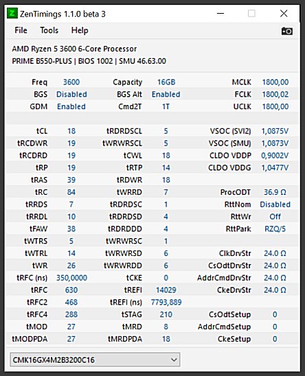

2 x 8 GB Corsair Vengeance LPX LP schwarz DDR4-3200 DIMM CL16 Dual Kit oc. 3600 MHz - V. 1.35 - Ryzen 5 3600 - Asus Prime B550 Plus - BIOS 1002
Bis auf die Screenshotfunktion ...

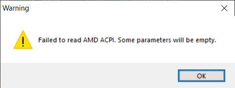

Test mit einem 4800U schlägt leider fehl (siehe Screenshot). Fehlerlog laut .NET:
Informationen ĂĽber das Aufrufen von JIT-Debuggen
anstelle dieses Dialogfelds finden Sie am Ende dieser Meldung.
************** Ausnahmetext **************
System.NullReferenceException: Der Objektverweis wurde nicht auf eine Objektinstanz festgelegt.
bei ZenTimings.MainForm.ReadMemoryConfig()

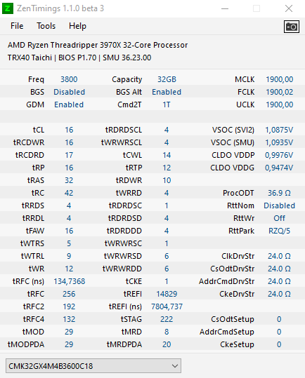

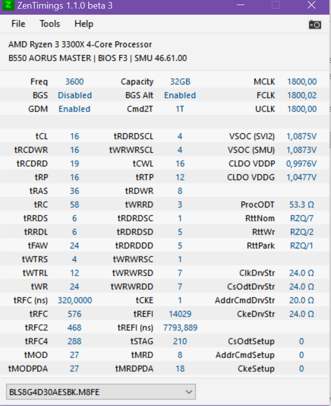

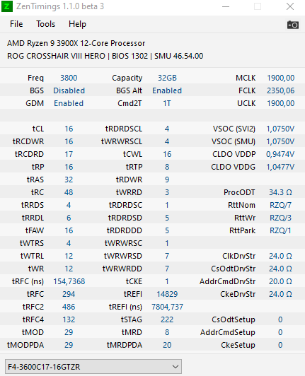

Bei mir springt der FCLK zwischen 2100 und 2300 in real time durch die Gegend. :D
Crosshair VIII BIOS 1302 (weil ich bei den neueren BIOS Version einfach random reboots bekomme, auch im BIOS)
Danke Dir fĂĽr das geile Tool.
Settings im BIOS
VSOC: 1.1v
VDDP: 950mv
VDDG 1.050v
EDIT kleiner Hinweis
Wenn ich das TOOL starte, kommt auf meinem Board die Fehlermeldung D3 = Some of the architectural Protocols are not available
Reaktionen: cm87

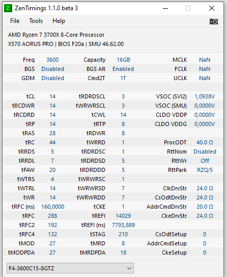

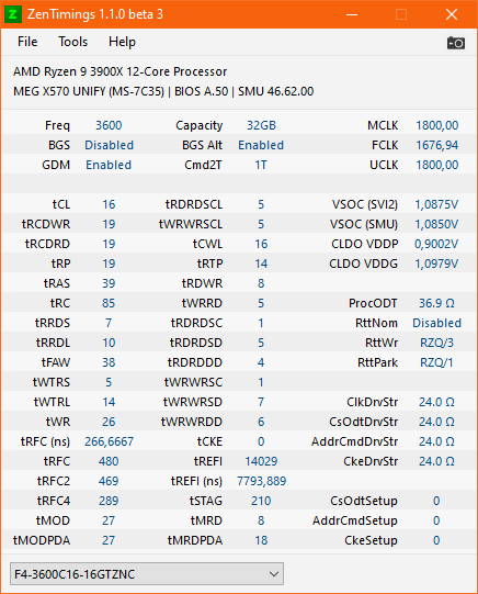

Bingo! Mit der Beta 3 wird jetzt auch bei mir alles korrekt angezeigt. Ich trag's gleich mal ein.
"Danke Dir fĂĽr das geile Tool. "
Da schlieĂźe ich mich gerne an, Danke!

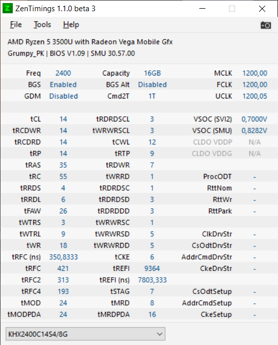

Notebook mit AMD R5 3500U und DDR4-2400 CL14
Es schwanken die M/F/U-CLK Werte, was auf die Stromsparmodi der APU zurĂĽckzufĂĽhren ist.
Fazit: Zen+ Notebook wird mit ZenTimings v1.1.0 beta3 besser erkannt als Zen+ Desktop.

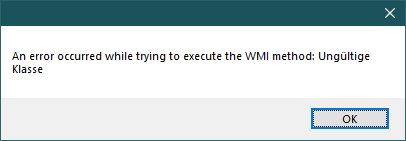

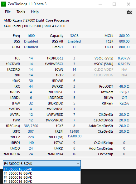

Am Desktop-PC lief die 1.1.0 beta2 Debug (siehe Anhang).
Am Notebook lief die beta2 Debug mit Fehlermeldungen (2x Execute WMI sowie Jit-Compiler) gerade so.
Es werden aber keine Daten auĂźer Part#/Freq/Capacity angezeigt und die debug.txt ist leer.
Reaktionen: cm87

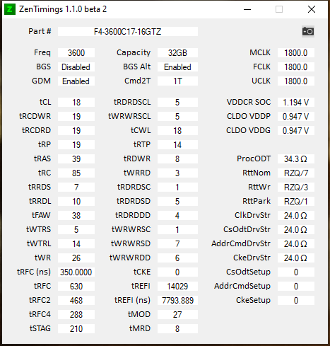

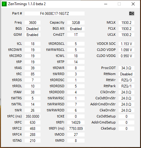

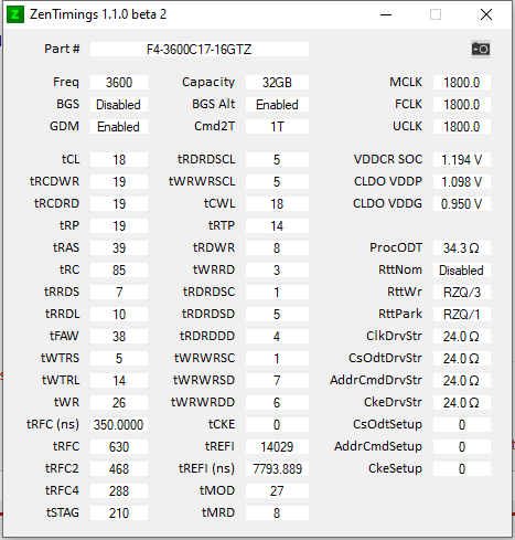

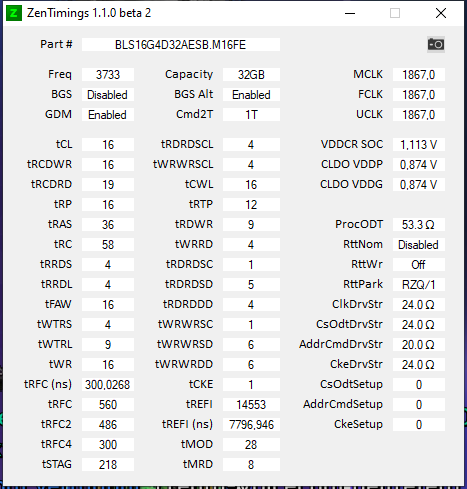

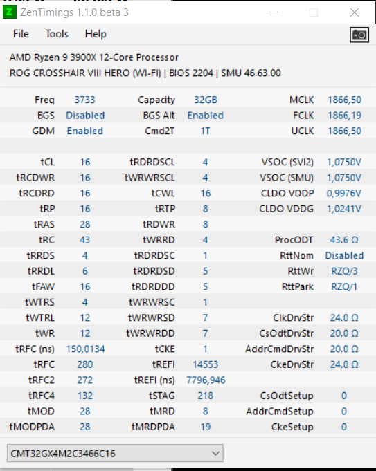

diverse Probleme beim Auslesen:
aktuell wird VSOC inkorrekt ausgelesen - manuell 1.1 eingestellt, was RyzenMaster bezeugt, aber ZT zeigt 1.194V
auch MCFCLK wird nicht immer korrekt angegeben. einmal 1800 wie eingestellt, dann 20min spaeter 1930...*ohne neustart/reboot/aenderungen)
Reaktionen: cm87

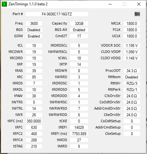

hans_meiser schrieb:
@Celticon, Nur ein kleiner Tipp, tRFC2 und tRFC4 am besten auf Auto lassen, das BIOS lotet die dann aus. Die sind meist wesentlich unter tRFC. Ich weis allerdings nicht, ob das leistungsmäßig was bringt.
tRFC2/4 Werte werden vom Ryzen IMC ignoriert soweit mir bekannt, man braucht da also nicht bei tRFC2 "468" und bei tRFC 4 "288" eingeben. Habe einfach aus optischen GrĂĽnden ĂĽberall 350ns (Wert 630) eingetragen. "Weilsiehtbesseraus" :D
Reaktionen: hans_meiser
Das habe ich auch immer gehört... Aber es wird instabil, wenn man es zu niedrig setzt.... Kann also nicht völlig ignoriert werden.
