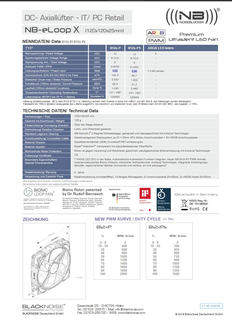

NB-eLoop-X Series 120mm Datenblatt
Ob die 0,95W beim B12x-PS stimmen? Der B12x-P hat 1,92W.

Würde davon ausgehen, dass das stimmt, denn der B12x-P hat ja auch 33% mehr Umdrehungen und damit einhergehend Luftfördermenge, und sogar 67% mehr statischen Druck als der B12x-PS.
Aber die Sache mit dem Anlaufstrom steht wieder auf einem anderen Blatt.
