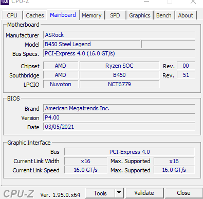

Was hast du denn für eine BIOS Version? Vielleicht hilft es hier eine aktuelle Version raufzuspielen, gibt ja oft noch Feintuning auch bei der RAM Kompatibilität.
@PeavemakerAT ich glaube ich bin mit der Version vom 05.03.2021 recht aktuell, das BIOS habe ich direkt geuptaded als ich den PC wieder hatte.
Ist das die 4.00?

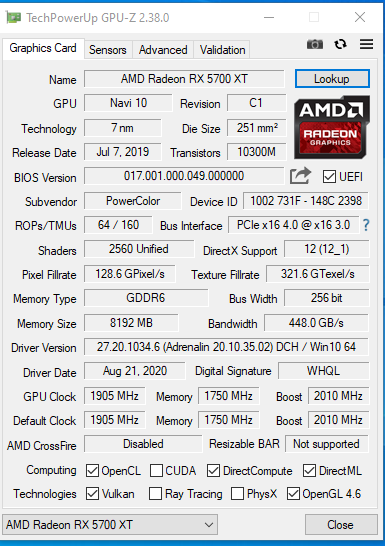

Ein Bild aus GPUz und alle aus CPUz wären eventuell hilfreich...
  • was steht in der Ereignisanzeige?
  • passiert das im Normal und auch im Silent-BIOS?
  • passiert es auch wenn du die GPU etwas runter taktest?

Eine andere gibt es aus diesem Jahr noch nicht.
Nur um sicher zu gehen, bei Gigabyte würde ja auch ein bereits veröffentlichtes BIOS Update wieder zurückgezogen und bei Asrock hatte die 4.00 ein anderes Datum 😉
AGESA 1.2.0.0 würde ich mir sowieso nicht antun wenn nicht unbedingt notwendig - da würde ich die 1.2.0.2 abwarten um die anderen Problemchen (hoffentlich) loszuwerden.

@Robo32 Hier im Anhang die Bilder von GPUZ bzw CPUZ.
Die letzten Male, als ich unmittelbar nach einem Crash in die Ereignisanzeige geschaut habe, ist mir nichts besonderes aufgefallen (teilweise war das letzte Ereignis 30-60 min her), sodass zum Zeitpunkt des Crash idR nichts angezeigt wird.
Die Abstürze habe sowohl im Silent als auch im Normal Mode.
An der Taktung der GPU habe ich bisher noch nichts verändert. Auch mit dem Tipp von @loser werde ich das jetzt mal ausprobieren und schauen ob es vielleicht schon hilft. Danke

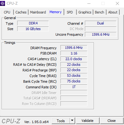

@Baal Netbeck Das kommt zumindest dabei raus wenn ich´s im BIOS auf Auto stelle.. Wie gesagt mit den Timings / Spannung etc. kenne ich mich leider nicht wirklich aus und weiß auch nicht wie ich es auf 3200MHz anpassen soll, wenn es eigentlich ein 3600MHz (17 19 19 39 laut Herstellerangabe) Ram-Kit ist.
Aber die Einstellung 3600 Mhz 17 19 19 39 wäre ja das hinterlegte XMP Profil, womit es definitiv nicht zuverlässig läuft.
Könnte ich eventuell mit den Ryzen RAM Calculator die Timings konfigurieren wenn ich den RAM einfach mit 3200Mhz angebe anstatt den eigentlichen 3600Mhz? oder würde dass dann Probleme geben weil es eigentlich ein 3600 Kit ist?
Wenn es schon ohne XMP nicht sauber läuft, dann liegt es eher nicht am RAM, dazu müsste dieser defekt sein und das hätte memtest wahrscheinlich entdeckt - da hilft auch kein Ryzen RAM Calculator.
