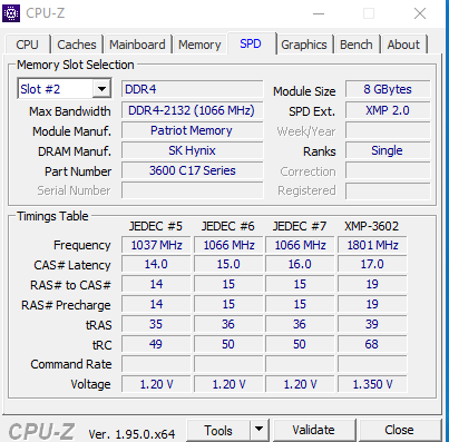

@Jesterfox das zeigt mit der Reiter SPD an

Muss man da befürchten, dass die 3200 mit 1,2V probiert werden?Jesterfox schrieb:3200 CL22 ist JEDEC Norm...
- Apr. 2008
- 13.364
Glaube ich nicht.... Ich habe hier schon ein paar Threads gelesen, wo Leute sich für Ryzen den 3200 1,2V jedec ram gekauft haben (Bezeichnung vergessen).Jesterfox schrieb:Guter RAM sollte das aber auch schaffen.
Und da bootet das system gar nicht... Obwohl das natürlich auch noch zen+ war.
Meine Vermutung dazu ist, dass der ram zwar 3200 mit den grausigen 22er HauptTimings bei 1,2V hinbekommt.
Die am4 Mainboards dann aber die üblichen subtimings anlegen, die der ram dann nicht bei 3200@1,2V hinbekommt.
Ich würde den RAM einfach Mal auf 2133 senken und dann probieren...damit sollte sich eine ram Instabilität ausschließen lassen.

Zen+ ist ja nur bis 2997 spezifiziert, evtl. steigt da dessen RAM-Controller aus. Dass die Boards da was falsch machen kann aber auch sein. Und evtl. ist auch nicht jeder RAM "gut genug"... wobei wohl vor allem bei den 300er Boards auch oft das Boarddesign suboptimal war.
Aber der TE hatte ja schon geschrieben das er die Probleme auch ohne XMP hat...

Ja, aber scheinbar bedeutet bei ihm "ohne XMP" schon 3200MHz....nicht wie sonst 2133 oder 2400.Jesterfox schrieb:Aber der TE hatte ja schon geschrieben das er die Probleme auch ohne XMP hat...
Und 3200 mit vermutlich 1,2V könnte eben auch ohne XMP instabil sein.

Also als ich damals das XMP deaktiviert habe, wurden der RAM im Bios automatisch auf 2133 gestellt.. die Timings dazu hab ich jetzt nicht mehr parat. Da ich nach mehreren Wochen immer noch die Probleme hatte, habe ich jetzt vorgestern das erste mal den RAM auf 3200Mhz gestellt (Spannung hatte ich testweise mal auf 1,3V gestellt aber an den Timings nichts geändert..läuft weder besser noch schlechter), also sprich davor hatte ich auch mit 2133 die Abstürze.
- Apr. 2008
- 13.364
Ok...damit würde ich den Ram eigentlich ausschließen.
Der ist oft ein Problem, aber eigentlich nie bei 2133 MHz.
