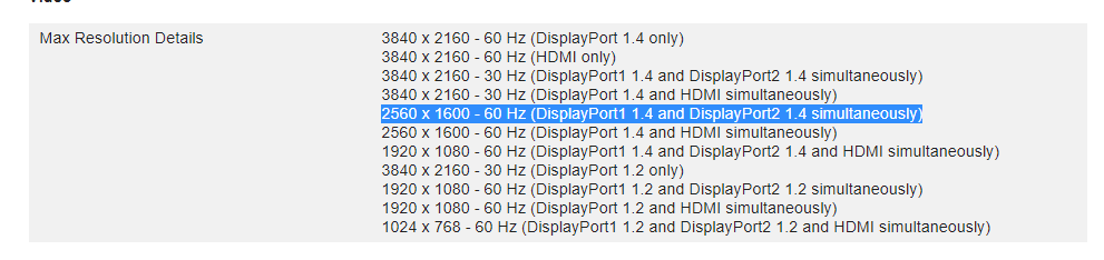

ich hab die Dock in der Arbeit und Sie schafft keine 2 WQHD Monitoren nur wenn einer am Laptop steckt und der andere an der Dock
2560 x 1600 - 60 Hz (DisplayPort1 1.4 and DisplayPort2 1.4 simultaneously)
eigentlich nicht
Selbst mein X1 Carbon Gen 7 hat nur DP 1.2. Und das ist dann auch ein Unterschied beim Dock.
Hier eine Auflistung aller Docks mit deren maximalen Auflösungen.
Da sieht man dann auch beim 40AS (ich nehme mal das an, weil das ist das Standard USB-C Dock was dazu von Lenovo empfohlen wird), dass nur 2x FHD unterstützt ist.

Ist dir schon aufgefallen, das sich beim Lenovo USB C Dock Gen 2 hier selbst widerspricht, was das Teil unterstützt: oben 2x4k@60Hz weiter unten 2 x 4k@30 Hz.
Was genau für ein Laptop bzw. Grafik hat deine Kollegin vom Arbeitgeber bekommen ? Unterstützt dieses Gerät DP-Alt über USB-C ? Wird DP-1.2 oder DP-1.4 vom Laptop unterstützt. Und mit welchen Auflösungen sollen die beiden Monitore betrieben werden ? Bereits das könnte sich beißen , selbst wenn beide Geräte von Lenovo sind.
