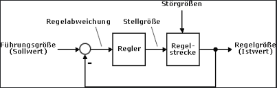

Nur braucht es eine Rückführung dass man auf eine Drehzahl REGELN kann und sicherstellen kann dass der Lüfter überhaupt läuft.
Die Analogie dazu: Versuche mal ohne einen Tacho am Fahrrad genau 25 zu fahren.

Nein, ohne Drehzahlrückführung lassen die sich nur steuern.
Den Unterschied zwischen Regeln und Steuern nicht kennen und den Erklärungen nicht folgen können.
Aber "falsch" schreiben.
Einfache Regelung:
