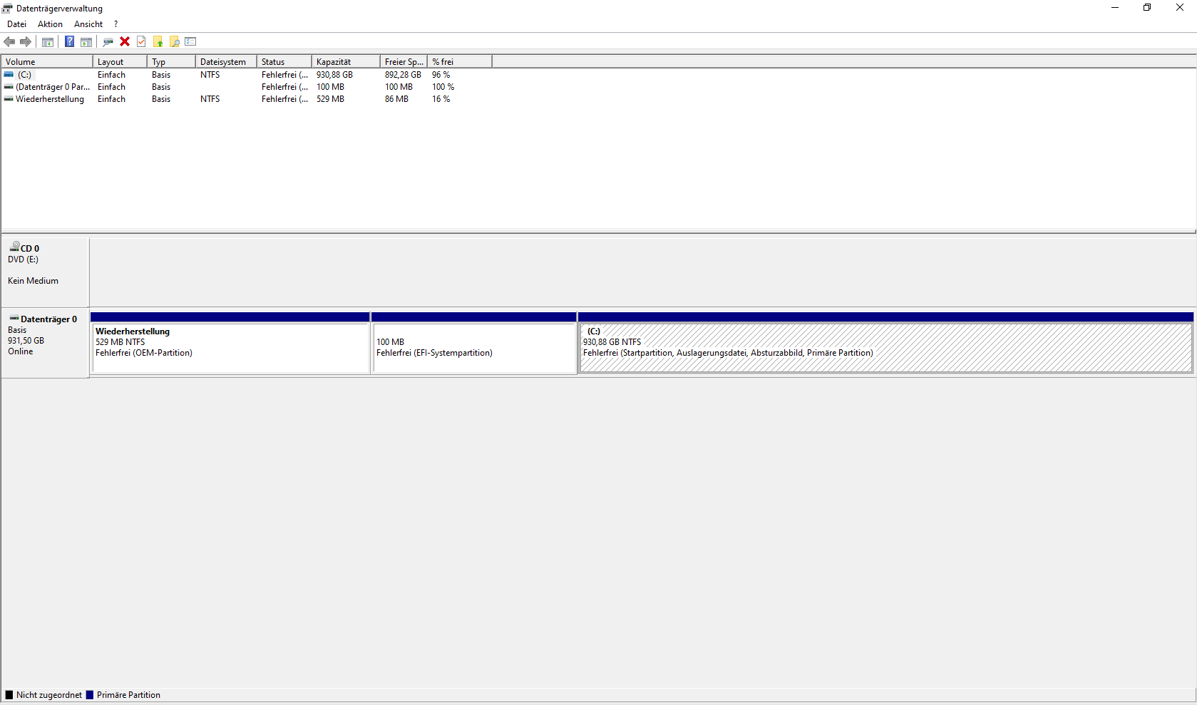

Schaue doch erst einmal in der Datenträgerverwaltung nach bevor Du unnötigerweise Windows neu aufsetzt!
Das habe ich getan, dort wird die andere ssd halt nicht angezeigt. Ich habe auch in Google nachgelesen aber irgendwie bekomme ich das nicht hin.

Ansonsten bitte einen Screen von der Datenträgerverwaltung hier einstellen, damit wir es auch sehen können.

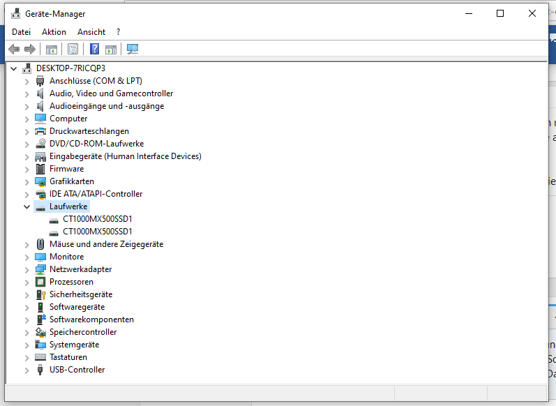

Hallo Zusammen, ich habe jetzt nur eine SSd angeschlossen und korrekt windows darauf Installiert, ohne diese platte zu Partionieren. soweit alles gut gelaufen. Die zweite SSd habe ich dann danach angeschlossen, diese wird mir auch unter BIOS angezeigt aber immer noch nicht in der Datenträgerverwaltung. Auch im Gerätemanager steht die zweite platte. Was kann ich nun machen?
Holt schrieb:
Wenn die zweite SSD zwar im BIOS erscheint aber nicht in der Datenträgerverwaltung, so haben wahrscheinlich Storgae Spaces von Windows diese in Beschlag genommen.
was bedeutet das dann genau? lg

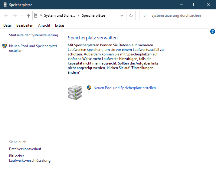

Schau doch mal im Speicherpool nach, hat Dir doch @Holt in #14 auch schon empfohlen
Servus zusammen, jawohl das war es. Die fehlende Platte war in diesem Speicherpool drinn. Ich kann nur Danke sagen an alle, herzlichen Dank dafür.
