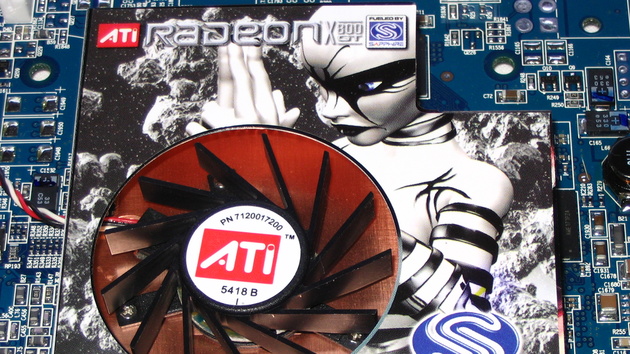

Radeon X800 GT
Radeon X800 GT
Radeon X800 GTO
Radeon X800 GTO
Ultimate X800 GTO
Ultimate X800 GTO
Radeon X800 GTO²
Radeon X800 GTO²
Aus diesem Grund haben wir uns mehrere Grafikkarten des Herstellers Sapphire an Bord geholt und wollen die löblichen Versprechungen kontrollieren. Mit dabei ist die Sapphire Radeon X800 GT sowie die X800 GTO. Jedoch bietet das Portfolio des bekannten Herstellers unter anderem noch zwei weitere Grafikkarten mit Radeon-X800-GTO-Chips an. Die X800 GTO Ultimate kommt mit einem passiven Kühlkörper daher und verspricht damit einen lautlosen Betrieb. Zudem hat auch eine Sapphire Radeon X800 GTO² den Weg in unser Testlabor gefunden, für die es eine modifizierte BIOS-Version gibt, die nicht nur 12 Pixel-Pipelines, sondern gleich alle 16 aktiviert und somit eine noch bessere Performance für den gleichen Preis liefert.
