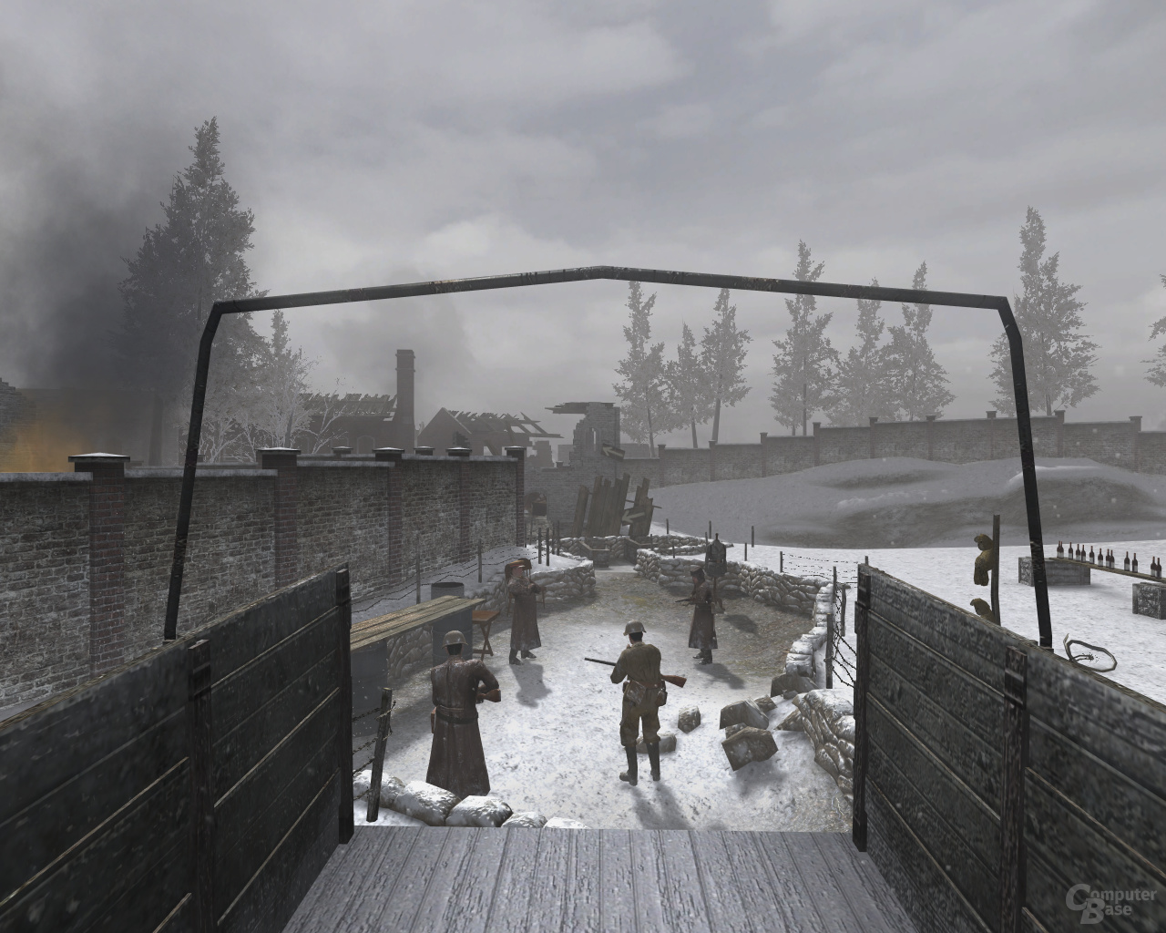

Call of Duty 2 – 8xSAA
Call of Duty 2 – SLI8x
Call of Duty 2 – SLI16x
Call of Duty 2 – SLI32x
Im Weltkriegsshooter „Call of Duty 2“ liefert SLI8x positive Ergebnisse, auch wenn es an die Bildqualität von 8xSAA nicht herankommt. Die Geometriekanten werden etwas schlechter geglättet, allerdings ist der Unterschied nicht mehr ganz so gravierend wie im 3DMark05. 8xSAA kann in dem Spiel deutlich von der Glättung der Alpha-Test-Texturen profitieren; vor allem der Zaun und die Bäume wirken um einiges echter. SLI16x hat in Call of Duty 2 einen ziemlichen Durchhänger und sieht nicht wirklich besser als der schnellere SLI8x-Modus aus. Von der 8xSAA-Qualität ist man noch weit entfernt. Diese und gar ein leicht besseres Niveau erreicht man mit SLI32x. Die Geometriekanten werden an wenigen Stellen feiner bearbeitet, ebenfalls die Alpha-Test-Texturen, die in Bewegung kaum negativ auffallen.
