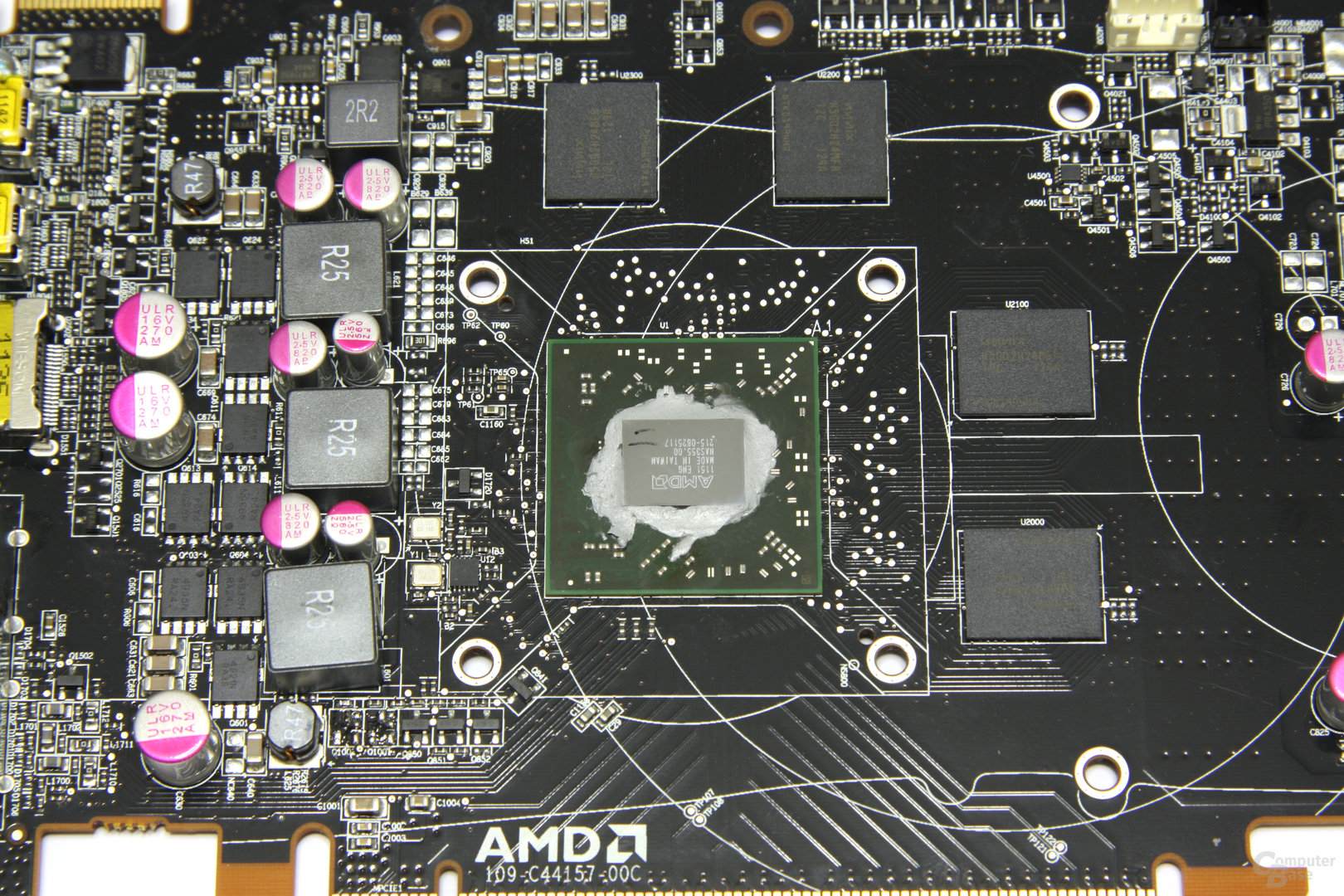

Die Radeon HD 7770 taktet sich unter Windows auf 300 MHz herunter, um so Strom sparen zu können. Der 1.024 MB große GDDR5-Speicher, der von Hynix stammt, arbeitet dann mit 300 MHz. Bei deaktiviertem Monitor kann sich der Renderkünstler in den „ZeroCore-Power“-Modus schalten, was – abgesehen vom PCIe-Interface – die gesamte Grafikkarte deaktiviert.
Radeon HD 7770 Bauteile 2
Radeon HD 7770 GPU und Speicher
Radeon HD 7770 ohne Kühler
