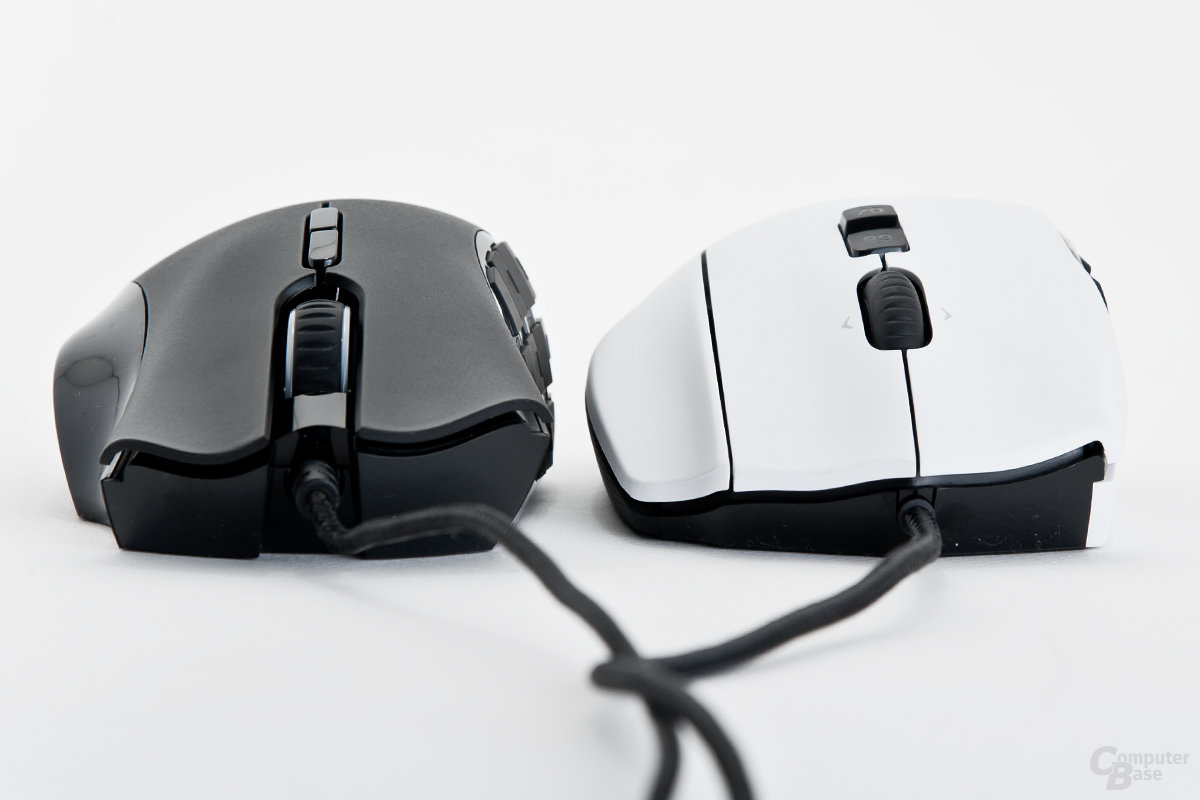

Beide Mäuse sind mit USB-Kabeln von zwei Metern Anschlusslänge ausgestattet, welche zum Schutz vor Brüchen mit entsprechenden Gewebemänteln ausgestattet sind. Dabei gestaltet Logitech den Strang der G600 etwas dicker und elastischer, während das Kabel der Naga 2012 beim Knicken die Deformationen länger beibehält.
