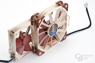

Im Feld der Vergleichskandidaten können in erster Linie die Serienlüfter von Noctua ob ihres erstklassigen Güteeindrucks punkten. Die drei untersuchten Pendants mit der Eule besitzen sehr wenig Spiel in der Aufhängung des Rotors und überzeugen im Betrieb durch niedrige Neben- sowie Verwirbelungsgeräusche. Bei stärkerer Leistungsdrosselung setzen kaum nennenswerte Schleifgeräusche ein und auch der Klangcharakter der SSO-gelagerten, aerodynamisch spezifisch angepassten Ventilatoren NF-F12, NF-B9 und NF-A9x14 ist vornehm zurückhaltend, sodass wir insgesamt keine Beanstandungen anbringen können.

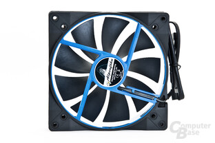

Mit Abstrichen ähnlich ordentlich präsentieren sich die Wing-Boost-Modelle von Alpenföhn in den 120- respektive 140-mm-Ausführungen. Hier überzeugen in erster Linie die ausgezeichneten Rahmenentkopplungen, die in der Praxis wirkungsvoll für einen niedrigeren Geräuschpegel sorgen. Abseits davon haben die Alpenföhn-Lüfter mit leichtem, aber vertretbarem Antriebsrattern bei höheren Drehzahlen zu kämpfen. Insgesamt ist das vermittelte Qualitätsbild im Rahmen einer Serienbelüftung überdurchschnittlich gut.
