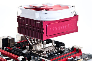

Wem der Alpenföhn Gotthard zu schmächtig erscheint, der könnte mit dem Phanteks PH-TC14CS auf seine Kosten kommen. Dieser bietet nicht nur Top-Blow-Kühlung im 140-mm-Sandwichformat, sondern bringt, in den Versionen Schwarz, Silber, Rot und Blau erhältlich, auf Wunsch auch ordentlich Farbe in den tristen Computer-Alltag. Dafür ist der Kühlriese mit seinem Anschaffungspreis von gut 70 Euro allerdings auch der mit Abstand teuerste Proband im Test.
Der Phanteks PH-TC14CS ist offiziell zu allen aktuellen AMD- und Intel-Desktop-Plattformen ab Sockel AM2 respektive LGA 775 kompatibel und unterstützt natürlich auch die gegenwärtigen Systeme FM2 sowie LGA 2011. Entsprechendes Montagematerial liegt dem Lieferumfang serienmäßig bei, allerdings ist für die AMD-Montage die jeweilige Original-AMD-Rückplatte notwendig. Ergänzt wird der Lieferumfang außerdem von einem 3-Pin-Y-Adapter zum simultanen Anschluss beider 140-mm-Lüfter sowie von einem 4-Pin-PWM-Adapter zur Nutzung des Motherboard-PWM-Signals, von einer Spritze PH-NDC-Wärmeleitpaste und schließlich von einem Montagewerkzeug.

Im Sandwich-Modus ist der Phanteks eine imposante Erscheinung

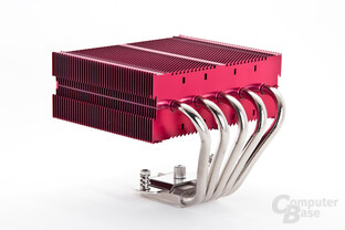

Die Grundvoraussetzungen sind angesichts des wuchtigen 8-mm-Heatpipe-Quintetts und des opulenten 140 × 112 × 52 mm Lamellenkörpers allemal gegeben. Hinzu gesellt sich die obligatorische Kupferbodenplatte (45 × 42 mm), welche beim PH-TC14CS minimal konvex gestaltet ist. Der Lamellenabstand der einzeln verlöteten Leichtmetalleinheiten beträgt großzügige 2,3 Millimeter, wobei wellenartige Schnittkanten ein besseres Einströmen der Luft ermöglichen sollen.

Die Bodenplatte ist leicht gewölbt

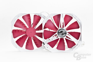

Belüftet wird der piekfein verarbeitete, einzeln 653 Gramm schwere Hybridkühler von einem 140-mm-Ventilator-Duo der hauseigenen PH-F140-TS-Serie, welches in gewohnter Drahtklammermanier unter Verzicht einer Schwingungsentkopplung mit dem Lamellenblock verbunden wird. Die Lüfter arbeiten mit maximal 1.300 U/min bei einer Einzelförderleistung von 149,7 m³/h. Grundsätzlich nur über einen herkömmlichen 3-Pin-Anschluss zur Stromversorgung verfügend, können die Phanteks-Ventilatoren auf Wunsch per 4-Pin-Adapter, in Kombination mit dem ebenfalls mitgelieferten Y-Kabel, auch komfortabel über das PWM-Signal der Hauptplatine gesteuert werden. In diesem Fall beträgt das Drehzahlspektrum 700 bis 1.200 U/min.
Die Phanteks Doppelbelüftung ist leider nicht bester Qualität

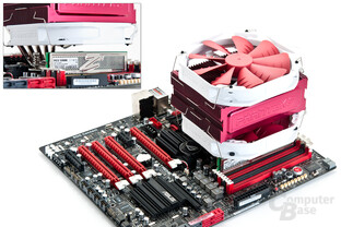

Mit dem PH-TC14CS kann es im Bereich der Ram-Riegel eng werden

Viel Platz für periphere Komponenten ist im Betrieb mit beiden Ventilatoren in Sandwich-Stellung nicht mehr. Die überbaute Höhe mit beiden Lüftern beträgt etwa 37 mm, bei Verzicht auf das untere Exemplar resultieren großzügige 63 mm Freiraum unter dem Lamellenkörper.
