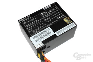

SilverStone Strider Series 300W SST-ST30SF – Deckel mit Datenblatt
