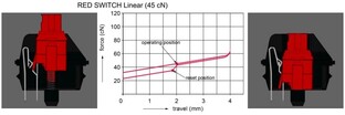

Hierzulande wird die Tactic Pro mit MX-Tastern mit rot und schwarz gefärbtem Stempel angeboten. Allen MX-Tastern gemein ist der vier Millimeter lange Federweg, dessen Signalpunkt nach rund zwei Millimetern Wegstrecke erreicht wird. Bei den Varianten Black und Red ist diese Stelle, welche bei 60 respektive 45 Gramm Kraftaufwand erreicht wird, durch den linear ansteigenden Widerstand nicht markiert. Mit einem spürbar markierten Signalpunkt warten die taktilen braunen und blauen Varianten der Taster auf.
Cherry MX Red
Cherry MX Red (Bild: Funktionsskizze: Lethal Squirrel, Diagramm: Cherry)

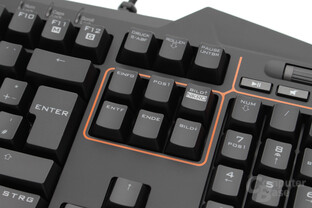

Im Kern hat Asus ein durchdachtes Layout rund um die Makro-Funktionen entworfen. Neben der verbesserten Erreichbarkeit der „F“-Reihe lässt sich auch die Doppelreihe mit zehn zusätzlichen Tastern gut erreichen und bedienen. Hierfür muss jedoch mitunter die Hand bewegt werden. Mit Fingern in üblicher Größe ist vor allem die erste Daumentaste optimal aus „WASD“-Position zu erreichen. Je weiter nach rechts die Spieletasten rücken, desto stärker verbessert sich diese Situation. Hier erschließt sich der Sinn der unbeschrifteten Tastenkappen („blanks“) im Lieferumfang, die beliebige Felder auf der Tastatur markieren können und so den Umstieg auf eine „ESDF“- oder „RDFG“-Position erleichtern.
Nicht alle „FN“-Funktionen lassen sich indes mit kleineren Händen optimal erreichen. Insbesondere das manuelle Umschalten von Profilen, auf „Druck“, „Rollen“ und „Pause“ gelegt, gerät merklich unbequem. Warum Asus diese Funktion nicht auf die Taster darunter gelegt hat, bleibt ein Rätsel. Das gilt auch für die unsichtbare Markierung ihrer Funktion, die nicht auf den Tastenkappen, sondern in dunkelgrauer Schrift dahinter vermerkt wird: Bei normaler Sitzposition wird der ohnehin kaum lesbare Aufdruck vollständig verdeckt – nichts deutet dann auf ihre Funktion hin.
Hochgradig unübersichtlich sind auch aus diesem Grund die zahlreichen Statusanzeigen, deren Funktion in gleicher Farbe aufgetragen wird. Bei aktivierter LED verschärft sich das Problem durch den fehlenden Kontrast und die Lichtquelle in direkter Umgebung nochmals. Hier mangelt es außerdem an räumlicher Trennung der einzelnen Funktionen, was die Orientierung massiv erschwert.
Tasten einerseits und Logo sowie Status-LEDs andererseits nutzen dabei nicht exakt den selben Farbton. Das mit gleich sieben LEDs gut ausgeleuchtete Logo wird überdies durch die daraus resultierende Helligkeit zu einem prägenden Faktor der visuellen Präsenz der Tastatur. Beides, wenngleich eine Kleinigkeit, sticht nicht positiv hervor. Bei der gewählten Schriftart hat sich Asus ebenso wenig für eine einheitliche Vorgehensweise entschieden. Die breite Linienführung wird nicht überall konsequent umgesetzt, Tasten mit filigraner Beschriftung wirken deshalb subjektiv dunkler. Klar wird: Der Schwerpunkt bei der Entwicklung hat auf den Makro-Tastern gelegen, für deren Ausnutzung allerdings die Software entscheidende Bedeutung erhält.

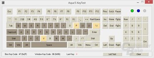

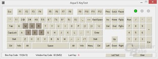

Der verwendete Controller des Typs NXP Semiconductors PC11U14F ist ohne Probleme in der Lage, auch in UEFI-Umgebungen, N-Key-Rollover zu gewährleisten. Der Fallback-Modus ist damit genau das: Eine Sicherheitslösung. Auf der Asus-Homepage wird bereits das erste Firmeware-Update auf Version 1.04 bereitgestellt, das der Fehlerbereinigung dient.
Aktivierung des N-Key-Rollovers auf dem Funktionsblock
6-Key-Rollover („KRO“, Anzahl gleichzeitig zu drückender Tasten)
Auch in UEFI-Umgebung unproblematisch: Das N-KRO
