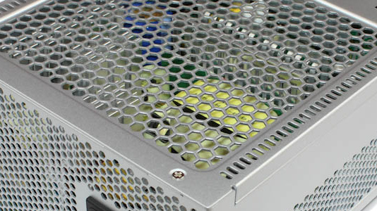

Bei passiv gekühlten Netzteilen gibt es zwei Stoßrichtungen, um eine dauerhaft hohe Leistungsfähigkeit ohne den kühlenden künstlichen Luftstrom zu sichern: Eine hohe Effizienz reduziert die entstehende Abwärme. Und überdimensionierte Bauteile und große Kühlkörper sorgen für eine verbesserte Wärmeableitung und eine höhere Temperaturresistenz der Elektronik.
SilverStone verspricht beim Nightjar 520 Watt Dauerleistung und setzt dafür auf 80Plus-Platin-Effizienz. ComputerBase hat mit der Nachtschwalbe den Test aufs Exempel gewagt.
