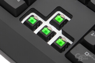

Lediglich die Aussparung am Gehäuse zur Aufnahme von RGB-LEDs wächst

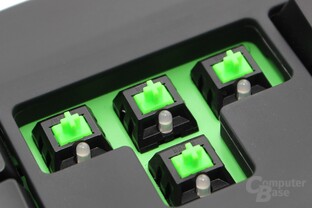

Zum Vergleich: Razer Green mit grünen LEDs der Black Widow Ultimate 2014
