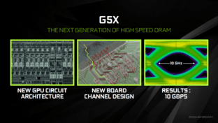

Erstmals Speicher vom Typ GDDR5X
GDDR5X auf der GeForce GTX 1080
GDDR5X auf der GeForce GTX 1080 (Bild: Nvidia)
Auch wenn das Speicherinterface beim GP104 erneut 256 Bit breit ist, handelt es sich um einen neuen Memorycontroller: Die GeForce GTX 1080 setzt erstmals auf Speicher vom Typ GDDR5X. Er kommt mit einer doppelt so hohen Sample-Rate wie traditioneller GDDR5-Speicher daher und kann die Bandbreite beim gleichen Takt damit verdoppeln. Micron ist der erste und bisher einzige Speicherhersteller, der GDDR5X angekündigt hat und bereits in Serie fertigt. Die GeForce GTX 1080 nutzt die einzig aktuell verfügbare Version, die eine Bandbreite von 10 Gbps bietet – schnellere Varianten werden noch folgen. Aktuell kommt der schnellste auf Grafikkarten eingesetzte GDDR5-Speicher auf 7,5 Gbps.
GDDR5X soll aber nicht nur die Geschwindigkeit anheben, sondern zugleich die Energieeffizienz verbessern. So liegt die Spannung bei 1,35 Volt anstatt 1,5 Volt und auch sämtliche Signalleitungen im Controller wurden modifiziert. Durch diese Maßnahmen sollen 43 Prozent höhere Taktraten bei derselben Leistungsaufnahme möglich sein.
GDDR5X wird sich mit der Zeit auf 12 Gbps und 14 Gbps steigern
Nvidia hat bei Pascal auch erneut an der Speicherkompression geschraubt, die nun in der vierten Ausbaustufe vorliegt. Alte Kompressionstechnologien wurden verbessert und neue hinzu gefügt. So wurde die bekannte 2:1-Kompression bei der Delta Color Compression (Vergleich verschiedener Pixel mit zusammengefassten Delta-Werten) verbessert und zudem gibt es nun auch eine 4:1- sowie 8:1-Kompression. Laut Nvidia steigt die effektiv vorhandene Speicherbandbreite bei Pascal gegenüber Maxwell dadurch im Durchschnitt um 20 Prozent an.
Auch wenn Nvidia bei den Pascal-Diagrammen erstmals 32-Bit breite Speichercontroller einzeichnet, sollte dies nicht verwundern (8 × 32 = 256 Bit). Denn diese hatte Maxwell auch schon – wenn auch so nicht von Nvidia in den Diagrammen kommuniziert. Jeweils zwei 32-Bit-Controller sind in einem 64-Bit-Block untergebracht. Von diesen gibt es auf dem GP104 vier Stück.
