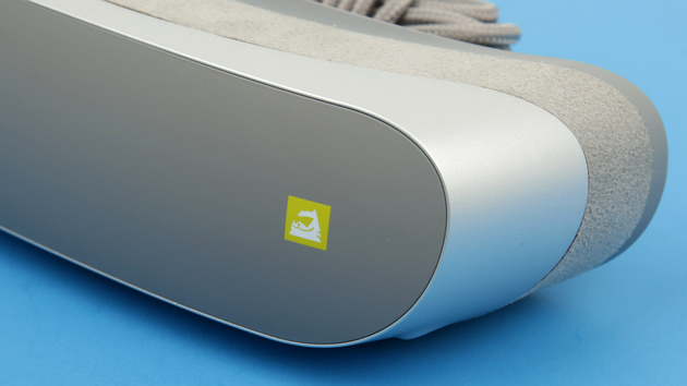

Zum Mobile World Congress ging LG im Frontalangriff auf Samsung los und zog dessen VR-Brille Gear VR während der Vorstellung des G5 ins Lächerliche. Als Teil der LG Friends, den Modulen für das aktuelle Smartphone-Topmodell G5, stellte LG im Februar die 360 VR vor. Die erste VR-Brille von LG kostet 279 Euro und umschließt das Sichtfeld weit weniger als die HTC Vive, Oculus Rift oder eben auch Samsungs Gear VR. Die 360 VR sitzt wie eine normale Brille auf der Nase. Das soll lästige Abdrücke im Gesicht verhindern. Außerdem fehlt ihr ein aufwendiges Gurtsystem, zwei einfache Bügel halten LGs VR-Brille. Das wiederum soll verhindern, die Frisur des Trägers zu zerstören.
Fliegengewicht im Vergleich zur Gear VR
LG verfolgt eine ganz andere Herangehensweise beim Aufbau der 360 VR als Samsung bei der Gear VR. Bei Samsung muss das Smartphone in die Brille gesteckt werden, bei LG befinden sich stattdessen zwei kleine Displays in der Brille, die benötigte Rechenleistung liefert exklusiv ein per USB Typ C 2.0 angeschlossenes G5.
Die LG 360 VR wird per USB Typ C angeschlossen und ist klein und leicht
Das Weglassen des Smartphones ist eine Methode, um das Gewicht zu reduzieren. Aber auch ohne dieses wiegt die Gear VR bereits 318 Gramm, während die 360 VR mit Kabel laut Waage nur 140 Gramm wiegt. Mit G5 sind es zusammen 296 Gramm.
