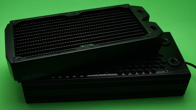

Alphacool möchte durch eine leichte Modifikation die Kühlleistung nun aber noch weiter steigern. Mit dem „Eisbrecher“ erhält die seit Jahren auf dem Markt erhältliche NexXxoS-Serie Zuwachs: Durch eine löchrige Gewebematte (die sogenannte „air breaker mat“) zwischen einem äußeren Aluminiumgehäuse des Radiators und den Lamellen des 45 Millimeter tiefen kupfernen Radiatorkerns soll die vom angebrachten Ventilator bewegte Luft optimal durch den Radiator geführt werden. Durch Luftbrechung und Umverteilung sollen tote Stellen wie etwa der Bereich hinter der Nabe des Lüfters aktiv belüftet werden. In der Theorie steigt dadurch die effektive Kühlfläche.
Alphacool Eisbrecher 240 mit vorinstalliertem „Shroud“ in Wabenstruktur
Der Eisbrecher stellt damit eine vorinstallierte Alternative zu sogenannten Shrouds dar: Lüftervorkammern, die den Abstand zwischen Ventilator und Radiator vergrößern, sollen den gleichen Effekt erzielen. Ob sich die Modifikation des NexXxoS-Radiators im Inneren des Eisbrechers bewährt, klärt der Test des 240-Millimeter-Modells. Zur besseren Einordnung der Messergebnisse darf zudem das gesamte Radiator-Portfolio von Alphacool im ComputerBase-Testsystem seine Leistung demonstrieren.
