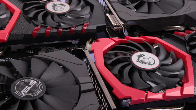

ComputerBase geht der Frage mit gleich vier weiteren alternativen Designs auf den Grund: Asus GeForce GTX 1050 Strix, Asus GeForce GTX 1050 Ti Strix, MSI GeForce GTX 1050 Gaming X 2G und GeForce GTX 1050 Ti Gaming X 4G mit Stromstecker werden den bereits getesteten Modellen gegenüber gestellt.
Zwei GeForce GTX 1050 von Asus und MSI
Bereits der erste Blick reicht aus um zu erkennen, dass sowohl die Asus GeForce GTX 1050 Strix als auch die MSI GeForce GTX 1050 Gaming X 2G in einer anderen Preisklasse spielen als die MSI GeForce GTX 1050 OC. Die Kühler der mit Stromanschluss bestückten Modelle sind herunterskalierte Versionen der großen Strix- und Twin-Frozr-Varianten, die auch auf der jeweiligen GeForce GTX 1080 der Hersteller verbaut werden. Bei Asus bleiben aber nur noch zwei, bei MSI nur noch eine Heatpipe erhalten. Die Lüfter schalten sich, ganz im Gegenteil zu den günstigsten Varianten, im Leerlauf ab.
Auf dem Papier kaum Taktvorteile
Bei den Taktraten gibt es auf dem Papier dagegen erstaunlicher Weise erst einmal keine gravierenden Unterschiede. Schon die MSI GeForce GTX 1050 OC war mit 1.405 MHz leicht übertaktet und die GeForce GTX 1050 Gaming X 2G aus demselben Hause ist mit 1.418 MHz nur minimal schneller. Asus taktet die GeForce GTX 1050 Strix mit 1.443 MHz zwar nochmals minimal höher, aber auch das ist kein großer Unterschied. Doch Vorsicht: Am Ende entscheidet gerade beim GP107 das Power-Target über den anliegenden Takt unter längerer Last. Die Unterschiede gegenüber den beiden Modellen ohne PCIe-Stecker könnten also deutlich größer ausfallen.
Sowohl die günstige als auch die teure Umsetzung der GeForce GTX 1050 setzen auf einen DVI-, einen HDMI- sowie einen DisplayPort-Anschluss. Asus stattet die Strix dagegen etwas besser aus und verbaut einen zusätzlichen zweiten DVI-Anschluss.
