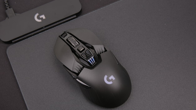

Logitech Powerplay mit der G903
Bündig abschließen werden allerdings nur die beiden beigelegten Alternativen. Weil Ladeeinheit und Mauspad mit Gummi aufeinandertreffen, ist der Sitz der Auflage auch ohne mechanische Arretierung oder Barriere sicher.
