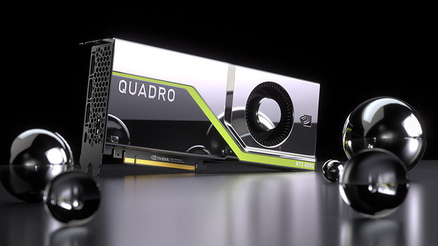

Nvidia Quadro RTX: Turing mit bis zu 16 TFLOPS und RT-Cores für Raytracing
Bild: Nvidia
Nvidia CEO Jensen Huang hat die Katze aus dem Sack gelassen – zumindest ein Stück weit. Auf einem Special Event zur Siggraph hat Huang den Nachfolger der Pascal-Architektur angekündigt, der tatsächlich auf den Namen „Turing“ hört. GeForce-Produkte machen aber nicht den Anfang, sondern professionelle Quadro-RTX-Grafikkarten.

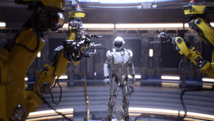

Real-Time-Raytracing auf Nvidia Turing
Real-Time-Raytracing auf Nvidia Turing (Bild: Nvidia)
Wenig verwunderlich wird die neue Architektur auf GDDR6-Speicher setzen. Nvidia nennt explizit GDDR6 von Samsung, der 40 Prozent schneller als GDDR5X bei einer zugleich besseren Energieeffizienz arbeiten soll. Weil nicht klar ist, welchen Typ GDDR5X Nvidia als Basis heranzieht, lässt sich aber noch nicht mit Sicherheit auf die Taktraten des GDDR6 schließen.

Nvidia hat drei Quadro-Grafikkarten auf Basis von Turing angekündigt. Und alle Modelle machen gleich im Namen klar, was sie besonders gut können sollen: Raytracing. Zur Kennzeichnung dient auch in diesem Fall das Kürzel RTX, das Nvidia auch für Echtzeit-Raytracing in Spielen verwendet. Die neuen Produkte sind die Quadro RTX 8000, die Quadro RTX 6000 und die Quadro RTX 5000.
Quadro RTX 8000 mit 4.608 Shadern, 16 TFLOPS und 48 GB Speicher
Die Quadro RTX 8000 als neues Topmodell setzt auf 4.608 Shadereinheiten, die eine FP32-Performance von 16 TFLOPS aufweisen. Damit muss der Takt bei etwa 1,75 GHz liegen. Ob dies der Vollausbau von Turing ist, ist unklar, aber durchaus wahrscheinlich. zugleich wird die Quadro RTX 8000 576 Tensor-Cores sowie einen 48 Gigabyte großen GDDR6-Speicher besitzen. 10 Gigarays/sec nennt Nvidia für das Flaggschiff als Leistungswert bei Raytracing. Zum Vergleich: Die Quadro GV100 auf Basis von Volta verfügt über 5.136 ALUs bei 14,8 TFLOPS, 640 (ältere) Tensor-Cores und 32 GB HBM2-Speicher.

Als zweitem im Bunde stehen der Quadro RTX 6000 dieselbe Anzahl an Shader- und Tensor-Kerne zur Verfügung, der Speicher ist aber auf 24 Gigabyte halbiert. Die Quadro RTX 5000 verfügt noch über 3.072 ALUs, 384 Tensor-Kerne, 16 Gigabyte Speicher und liefert noch 6 Gigarays in der Sekunde.
Gegen Ende des dritten Quartals oder im vierten Quartal (Nvidia nennt zwei verschiedene Termine) sollen die Profi-Turing-Modelle verfügbar sein. Nvidia nennt für die Quadro RTX 8000 einen Straßenpreis von 10.000 US-Dollar (vor Steuern), 6.300 US-Dollar für die Quadro RTX 6000 und 2.300 US-Dollar für die Quadro RTX 5000.
Quadro RTX 8000 und RTX 6000
Quadro RTX 8000 und RTX 6000 (Bild: Nvidia.com)
