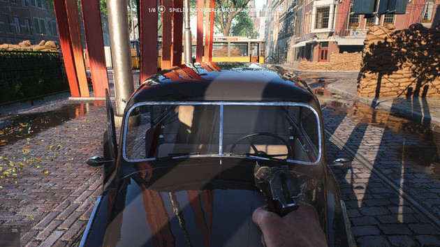

Es stellt sich automatisch die Frage, wie DICE in nur drei Wochen solch einen Leistungssprung erzielen konnte. Nvidia weist explizit darauf hin, dass nicht an der Bildqualität gedreht wurde. Diese soll genauso gut oder sogar besser als vor dem Update sein. Ein Grund für das Erreichte soll zum Beispiel das Beheben eines Bugs gewesen sein, der die Performance bei der Darstellung von Laub und Vegetation gebremst hat. So seien zu viele Strahlen auf das herumfliegende Laub abgeschossen worden. Dies konnte ComputerBase auch im ersten Test nachstellen. Sobald herumfliegende Blätter im Bild zu sehen waren, brach die Performance deutlich ein.
DICE will auch mehr Geschwindigkeit gefunden haben, indem einzelne Komponenten der Implementierung überarbeitet worden sind. So hat DICE das „Variable Rate Ray Tacing“ verbessert, das entscheidet, welche Objekte überhaupt und welche mit wie vielen Strahlen bearbeitet werden sollen. Zudem soll der per Compute berechnete Denoiser bezüglich Qualität und Performance verbessert worden sein. Auch zerstörte Umgebungen sollen nun einen deutlich geringeren Leistungsverlust bei Raytracing aufweisen. Das ist laut DICE allerdings immer noch nur der Anfang – weitere Verbesserungen sind geplant.
Die Qualität der Reflexionen soll besser geworden sein
Darüber hinaus soll stellenweise die Qualität der Reflexionen verbessert worden sein. Die Raytracing-Implementierung in Battlefield V nutzt keine von der GPU erzeugten Partikel für die Reflexionen. Allerdings liegen die Rechenergebnisse dieser im Speicher der Grafikkarte vor. Bis jetzt hat die Frostbite-Engine beim Einsatz von DXR die Partikel aber nicht für die Bildausgabe verwendet. Mit Tides of War Chapter 1: Overture ändert sich das.
So werden nun auch ähnlich wie bei den traditionellen Screenspace-Reflexionen – die klassische Rasterizer-Alternative zu Raytracing – die GPU-Partikel dargestellt, wobei diese mit den Raytracing-Reflexionen kombiniert werden. Die positive Seite ist, dass dafür dann keine RT-Performance benötigt wird, die anderswo eingesetzt werden kann. Allerdings soll es bei der Methode ab und zu zu Artefakten kommen, die es mit reinem Raytracing nicht gegeben hätte. Allerdings soll der optische Nutzen der GPU-Partikel höher sein als die ab und zu auftretenden Probleme.
