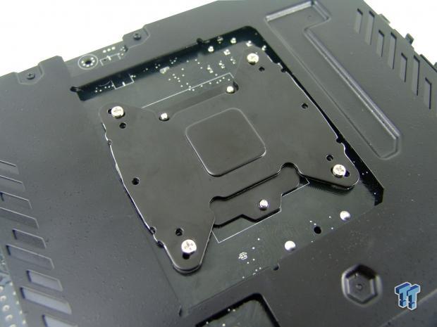

Aussehen sollte es ja in etwa so: 6131_20_be_quiet_dark_rock_3_cpu_cooler_review.jpg

Lass mich raten du meinst die beiden Schrauben vom Sockel? Dann die Backlplate um 90 grad drehen, dann passt es meistens.
