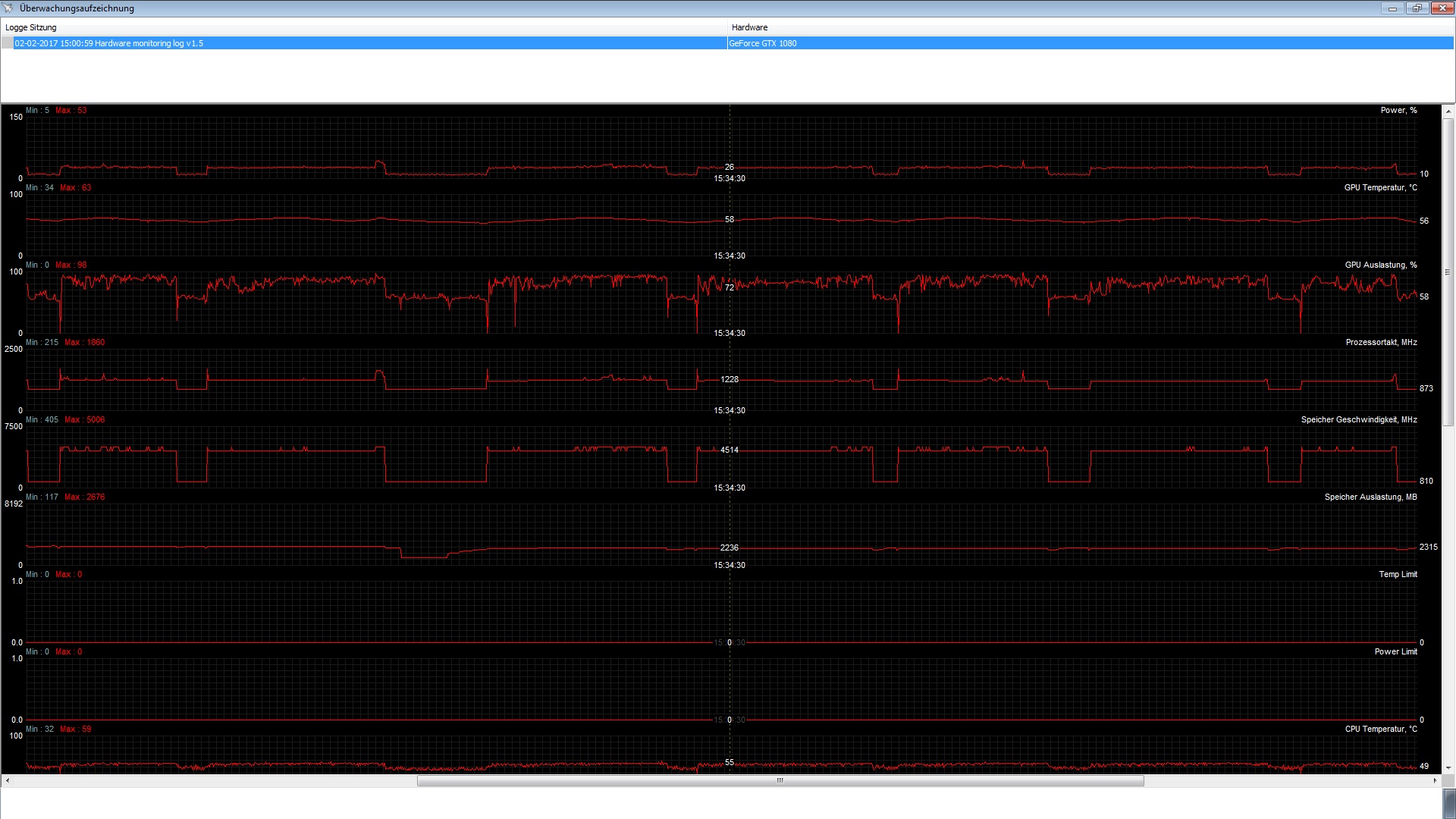

hab nun afterburner laufen lassen und beim fps drop ist mir nichts ungewöhnliches aufgefallen
hab auch nen log gemacht ka obs was hilft, bei 15:34:30 gabs den fps drop für 1sek
ram ssd usw waren auch durchwegs konstant

Da Du Dich da fast durchgehend im absoluten CPU-Limit befindest (auf dem AB-Screen), würde ich schätzen dass die Drops von der CPU kommen.
Takt von der CPU nicht zufällig im Auge gehabt?

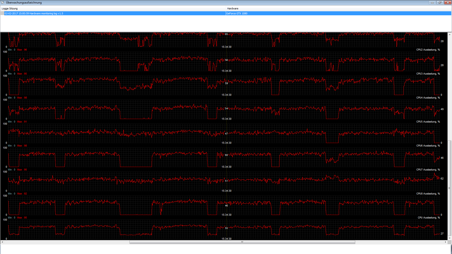

hab jetzt noch ne session gezockt jetzt sollte man es besser sehen, cpu ist eigentlich durchwegs auf 70% aber wen sie auf 20% ist und dann ansteigt kommt der framedrop, kann man damit was anfangen?
Nö, weil der AB den Takt der CPU nicht anzeigen kann, und ein CPU-Limit nicht erst bei 100% Auslastung entsteht, sondern schon bei 100/Anzahl der Threads.

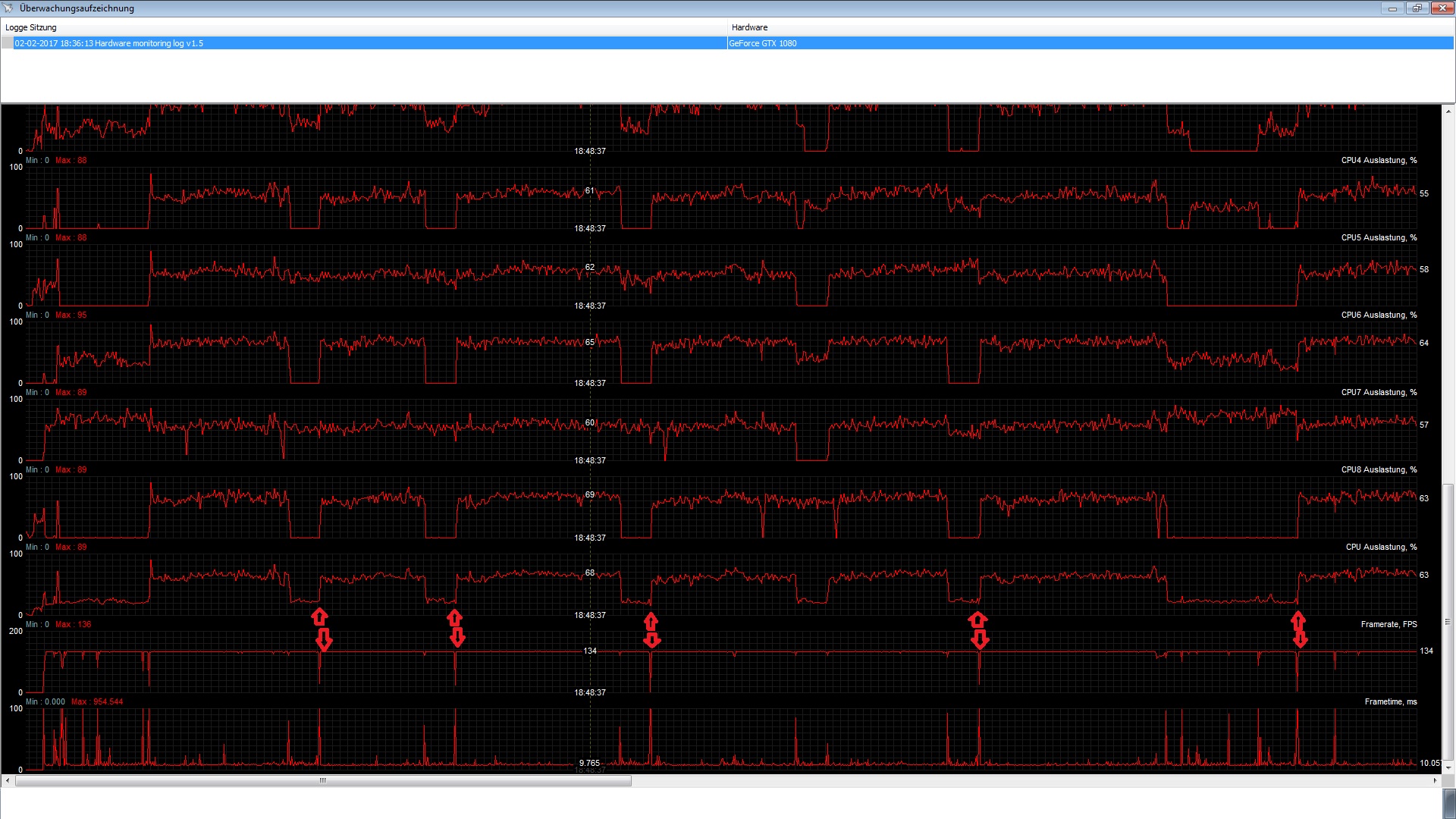

Die Ruckler hast du ja immer am Ende der "quasi-idle" Phasen. CPU und GPU langweilen sich und stellen den Betrieb fast komplett ein. Sollte dann doch mal was passieren, kommen sie nicht schnell genug in die Pötte.

jo das mit idle stimmt schon, hab festgestellt das bei r6 siege der drop immer kurz nach beginn der runde entsteht so nach 5-10sek meistens, während viel los ist egal welches game kommen ja keine drops
Ach, das is R6S da auf den Screenshots. Aber bei, sagen wir z.B. Doom, sieht das im Afterburner genauso aus?
