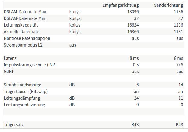

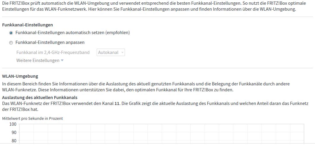

Bitte Screenshots von folgenden Menüs posten, idealerweise, wenn das Problem gerade aufgetreten ist:
Internet->DSL-Informationen->DSL
WLAN->Funkkanal

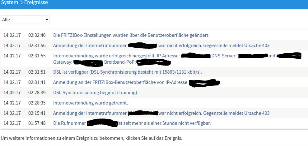

System->Ereignisse->Alle (hier könnte u.U. deine IP-Adresse sichtbar sein, solltest du unkenntlich machen)

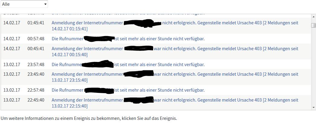

Ich hoffe, ich habe jetzt die richtigen Bilder gemacht.
PS: Das da immer steht das die Anmeldung bei der Internetrufummer .... nicht erfolgreich war wird wohl daran liegen, dass ich nun schon seit Mitte letzten Jahres gar keine Festnetznummer mehr habe (zumindest wird die da immer mit angezeigt) da ich den Tarif auf einen reinen Internet-Tarif OHNE Festnetz umgestellt habe, oder?

Das sieht stark danach aus als hätte die FritzBox die Verbindung unterbrochen um der Zwangstrennung durch den Provider zuvorzukommen. Also alles normal. Je nach Anbieter bzw. Leitungsart findet auch keine Zwangstrennung mehr statt, so dass du diese Einstellung (tesweise) deaktivieren kannst (Internet->Zugangsdaten->Verbindungseinstellungen).
Die FB snychronisiert mit 15,8MBit/s, also nix mit den angeblichen 17.
Der Screenshot mit den Funknetzen ist nutzlos, da die Netze nicht zu sehen sind.

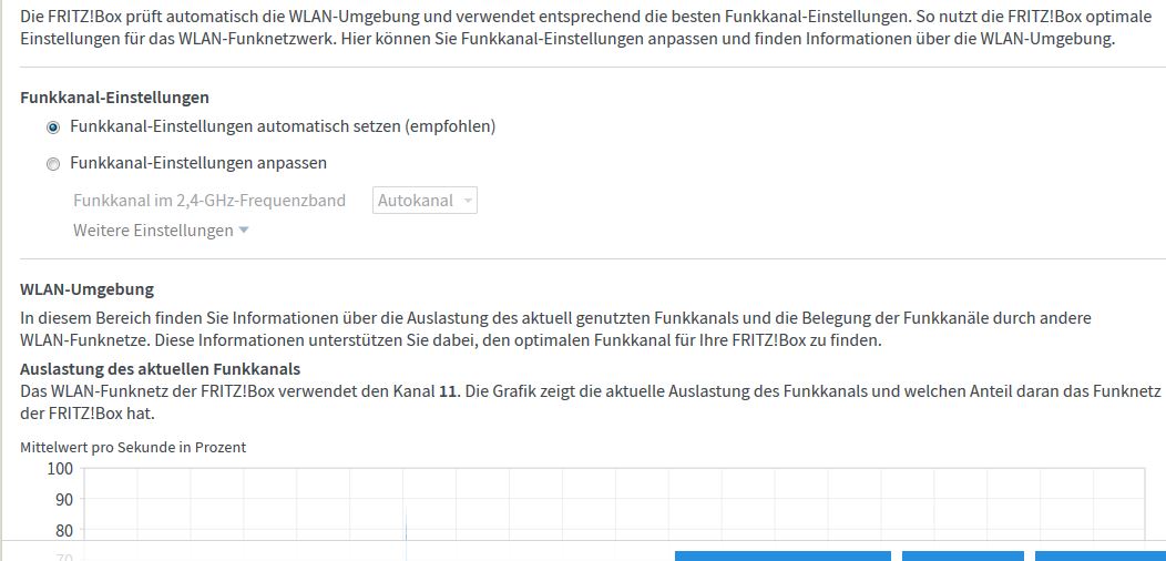

Ich brauche den Rest der Screenshots:
WLAN->Funkkanal

Die Störabstandsmarge scheint etwas zu niedrig und der Rauschabstand zu hoch zu sein für deine Geschwindigkeit. Wäre jetzt genial, wenn man auch die Fehler direkt dadrunter sehen könnte.
Der Screenshot zum W-LAN ist wie immer nutzlos, da darauf nichts zu sehen ist.
