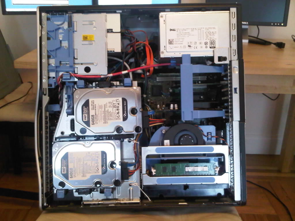

Hi, beim Rechner handelt es sich um einen Dell Precision T5500. Der hat 2 Gehäuselüfter (2 freie Slots an der Hinterseite sind auch noch vorhanden). Die Karte wurde vor aufbringen der neuen WLP komplett gereinigt, Staub entfernt und auch die alten WLP stellen mit Alkohol gereinigt.
Habe zur veranschaulichung ein Bild ausm Netz angehängt.
