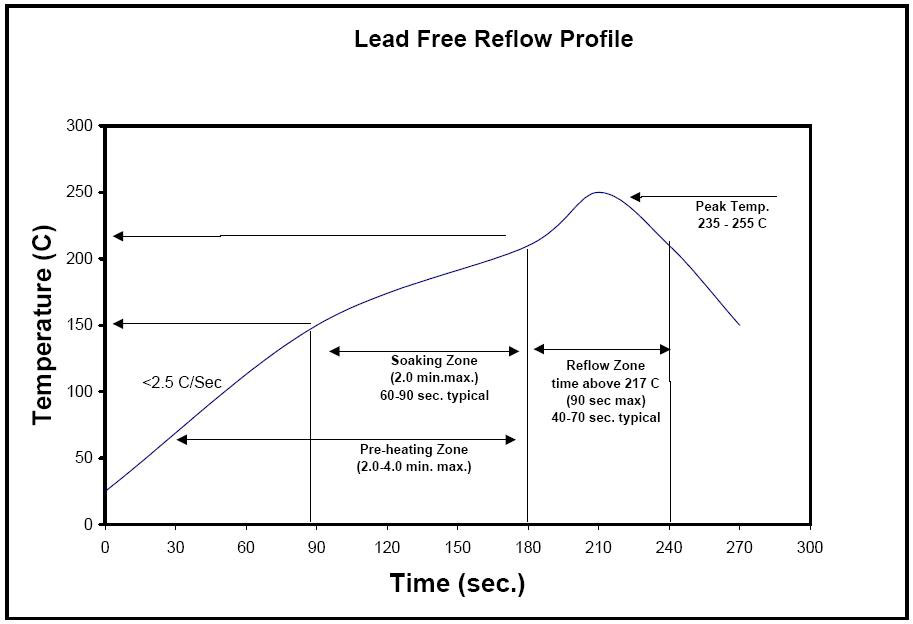

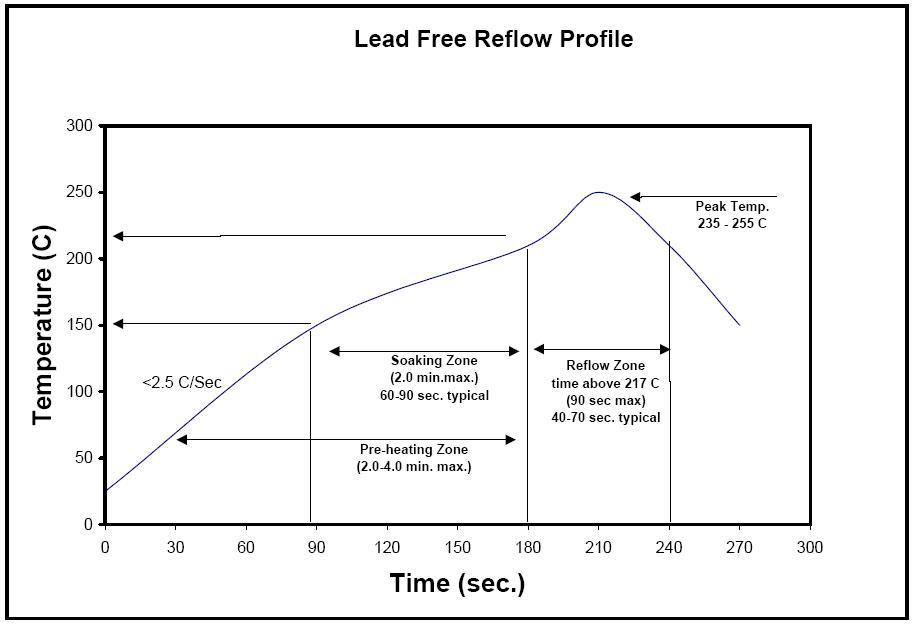

Bleifreies Lötzinn schmilzt bei 217°C
Ach ja und ein Reflowzyklus dauer zwischen 6 und 8 Minuten und nicht 30min.
Alles andere ist Blödsinn.
140°C für 30 Minuten reicht erfahrungsgemäß :daumen:
@Seriousjonny007: Das Lötzinn muss sich auch nicht verflüssigen, hier mal ein Zitat aus dem Hardwareluxx Forum:
Aus Werkstofftechnischer Sicht:
Das Problem bei "kalten Lötstellen" sind Physikalisch gesehen lokale Entmischungen oder ungewollte Kristallisationseffekte bei denen die Legierung (in diesem Fall das jeweilige verwendete Lötzinn) zu ungewollten Zusammensetzungen oder Strukturen erstart welche lokal gesehen deutliche Konzentrationsunterschiede im Gefüge aufweisen. Durch diese Entmischungen der jeweiligen Elemente können sich wieder andere Eutektika bilden welche dann wiederum eine andere Schmelztemperatur haben. Bei den verwendeten Lotmaterialien kann somit unbeabsichtigt an kleinsten Stellen das Material zu früh verflüssigt werden. Somit ist es möglich durch das Backen derartige Schäden bei Temperaturen von 100-130°C zu reparieren. Jedoch reichen hier Diffusionsbewegungen bei der Betriebstemperatur wieder aus um diesen Effekt nach kurzer Zeit wieder rückgängig zumachen. (Alles will immer in den Energieärmsten Zustand zurück) Aber auch das gegenteil kann der Fall sein, nämlich das lokal auch deutlich höhere Temperaturen notwendig werden um das Lötzinn zu verflüssigen. Darum ist das Backen auch kein Allheilmittel und erst recht nicht für die Ewigkeit.

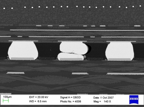

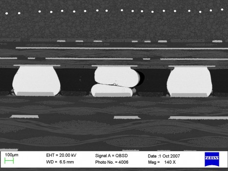

Das Phänomen nennt sich head in pillow.
Ab 140°C fängt das Flussmittel an zu reagieren löst möglicherweise die Oxidschicht zwischen den beiden Teilen, damit haben sie wieder Kontakt bis sich wieder eine Oxidschicht bildet.
Na also dann hast du ja bestätigt dass es zumindest temporär funktioniert und dem Kind sogar den korrekten wissenschaftlichen Namen gegeben :daumen: geht doch
