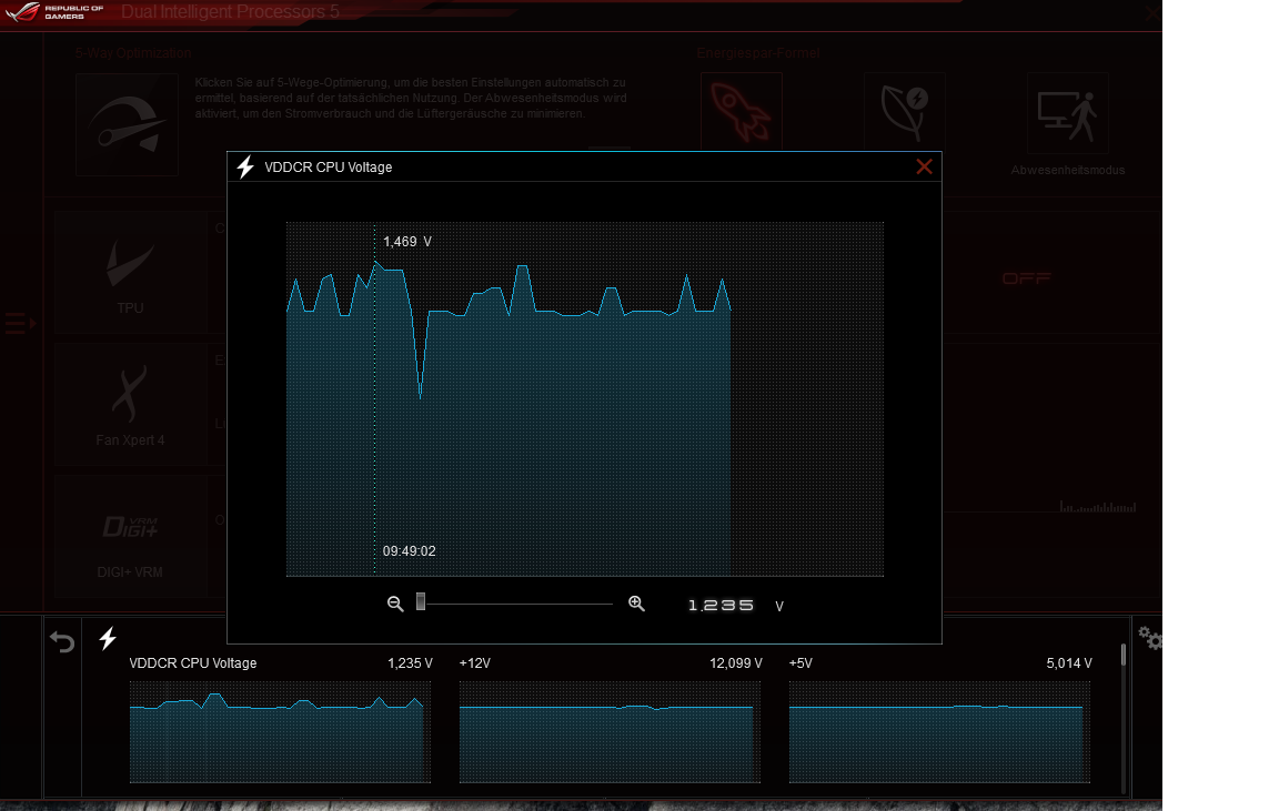

Ich habe auch gerade gesehen, dass mein Board oder der Ryzen sich häufig um die 1,45 Volt gönnt, wenn er im automatischen modus läuft... das ist mir ehrlich gesagt viel zu viel und ich würde doch sehr gerne lieber einen manuellen OC durchführen.:mad:
Auf dem Bild sieht man noch was da passiert... Ich finde es eher bedenklich hoch. So ist das immerhin nachdem ich einen offset von 0,05 eingestellt habe und auch ohne irgendwelche mir bekannten auto-oc Optionen (Asus bios ist leider neu für mich).

Dazu kommt, dass die Spannungen schon im Standard zt für meinen Geschmack zu hoch sind -> siehe Grafik
Ich bin da also sehr ratlos, wo die hohen Spannungen herkommen (non oc) und was beim oc schief läuft ...so oder so bin ich aktuell nicht so zufrieden

Danke das mit dem Tool klingt super. Die Spannungspeaks sollen wohl vom xfr kommen und sind soweit unkritisch konnte ich herausfinden. Ist wohl das ganz normale Verhalten und die CPU nutzt selbst noch einen Offset es kommt so also nicht Mal in der Höhe bei der CPU an
