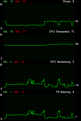

Hallo liebes Computerbaseforum,
ich habe seit Wochen andauernde Probleme mit meiner Grafikkarte und ingame Lags. Spiele hauptsächlich World of Warcraft und habe dort stabile 60 FPS meistens. Ab und zu (ca. alle Minute) bricht die FPS dann aber auf 20 oder noch weniger ein, das passiert leider auch bei allen anderen Spielen. Selbst bei dem alten Trackmania Spiel.
Ich habe schon einiges versucht zwecks Einstellungen in der Systemsteuerung aber leider kam ich nie zum gewünschten Ergebnis, deswegen wende ich mich jetzt an euch, und hoffe jemand hat vielleicht eine passende Lösung.

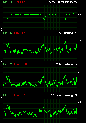

Meine GPU ist meistens nie über 40 % ausgelastet. CPU schwankt meistens zwischen 40 und 80 aber geht nie auf 100% so wie es aussieht in MSI Afterburner. Schicke gerne noch weitere Screenshots um zur Lösung des Problems zu kommen! GPU Temperatur liegt beim Spielen meistens so bei 50 Grad, CPU bei ca. 60 Grad.

zum Testen kann er MSI Afterburner oder HWInfo testen
schmeiren die Mhz der CPU ab wenn die frames droppen?
dann ist es nicht die 970 sondern der 8350 auf dem Board, undervolten
Tatsächlich gehe ich bei deinem Board in Verbindung mit dem 8er FX und deinem Towerkühler zu 90% davon aus, dass die Spawas das Problem darstellen.
Wie ein anderer Forist bereits anmerkte solltest du dir das Verhalten der CPU im Moment der Drops anschauen, um Sicherheit diesbezüglich zu erhalten.
Beim Beobachten von MSI Afterburner sinkt während den FPS-Drops die GPU Auslastung teilweise unter 10 % während die CPU eher mehr ausgelastet wird.Ich nehme an, dass das die bisher angenommene Theorie bestätigt?
Wichtig ist nicht primär die Auslastung der CPU, sondern dessen Taktverhalten.
Das Abfallen der GPU-Auslastung ist allerdings ein starkes Indiz in Bezug auf die These.

Lese mir den FX Prozessor Thread durch, Ich danke euch vielmals. :) Anbei noch 3 Screenshots, ich weiß nicht, ob ich sie richtig geuploaded habe
Da brauchst eigentlich nicht weiter zu testen oder ähnlich. Hatte bestimmt jetzt schon 100+ Posts hier gesehen nur mit dem Board.
Immer das gleiche Problem, ASROCK schreibt es ja auch selbst :
http://www.asrock.com/mb/AMD/970 Extreme4/?cat=CPU
* For cooling the CPU and its surrounding components, please install a CPU cooler with a top-down blowing design.
Der FX 8350 ist da schon einer der schlimmsten Kandidaten.
