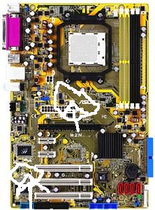

EDIT: Ich hab mir grad mal bei Alternate das Bild von deinem Board angeschaut. Wenn du so einen kleinen 3-poligen Stecker am Lüfter hast (wie am CPU Kühler), dann sollten da doch zwei Anschlüsse sein. Einer neben dem großen Stromanschluss vom Board und einer unten/rechts bei den SATA Anschlüssen.
jo, kein problem:
edit: das musst du mir genauer sagen bitte. welche großen stromanschlüsse aufm board? vll kannst du ja das bild vom m2n mit paint bearbeiten und das was du meinst mit einem roten kreis hervorheben. das wär sehr nett. lg

Es gäbe eine Möglichkeit, auch einen 4Pin-Lüfter zu dämpfen, aber die ist ein wenig umständlich ;):
Zuerst schließt Du einen solchen 4zu3-pin-Adapter an den Lüfter an.
An das andere Ende des Adapters (3polig) schließt Du dann ein Widerstandskabel oder eine kleine Lüftersteuerung an wie z.B. die Zalman Fanmate 2 an.
Das andere Ende des Widerstandskabels oder der Fanmate schließt Du an einen Lüfteranschluss auf dem Mainboard an, s. Bild (unten links bin ich nicht sicher, in der Mitte sollte auf jeden Fall stimmen)
Jetzt kann der Lüfter entweder mit 9,5 V oder, falls Du die FanMate nimmst, beliebig mit 5-12 V betrieben werden :)
