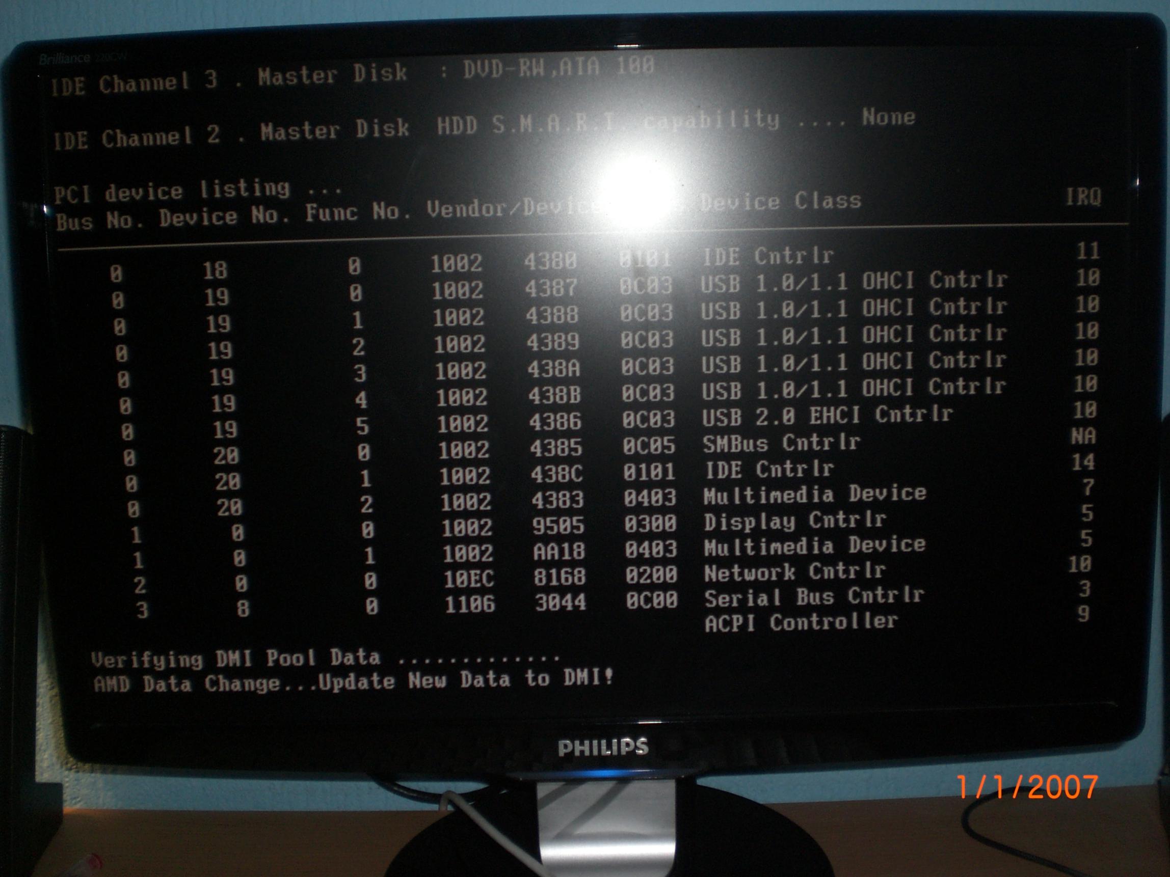

Guten Abend zusammen,
ich habe in letzter Zeit viele Probleme mit meinem Computer. Er ist eingentlich immer gut gelaufen und soweit auch leistungsstark. In letzter Zeit hängt er sich sehr oft auf, es kommt dann immer bei den Programmen (Keine Rückmeldung) und das dauert dann bis sich das Programm dann schließt, wenn ich dann den Taskmanager aufrufen möchte und so wie Programme schließen will, dauert das auch ewig.
Ich weiss nicht woran das liegen kann. Vielleicht ist mein Pc mit zuvielen unnötigen Dingen oder so überhäuft. Ich kenne mich nicht gerade mit Computern aus, deswegen hoffe ich, dass ihr mir helfen könnt.

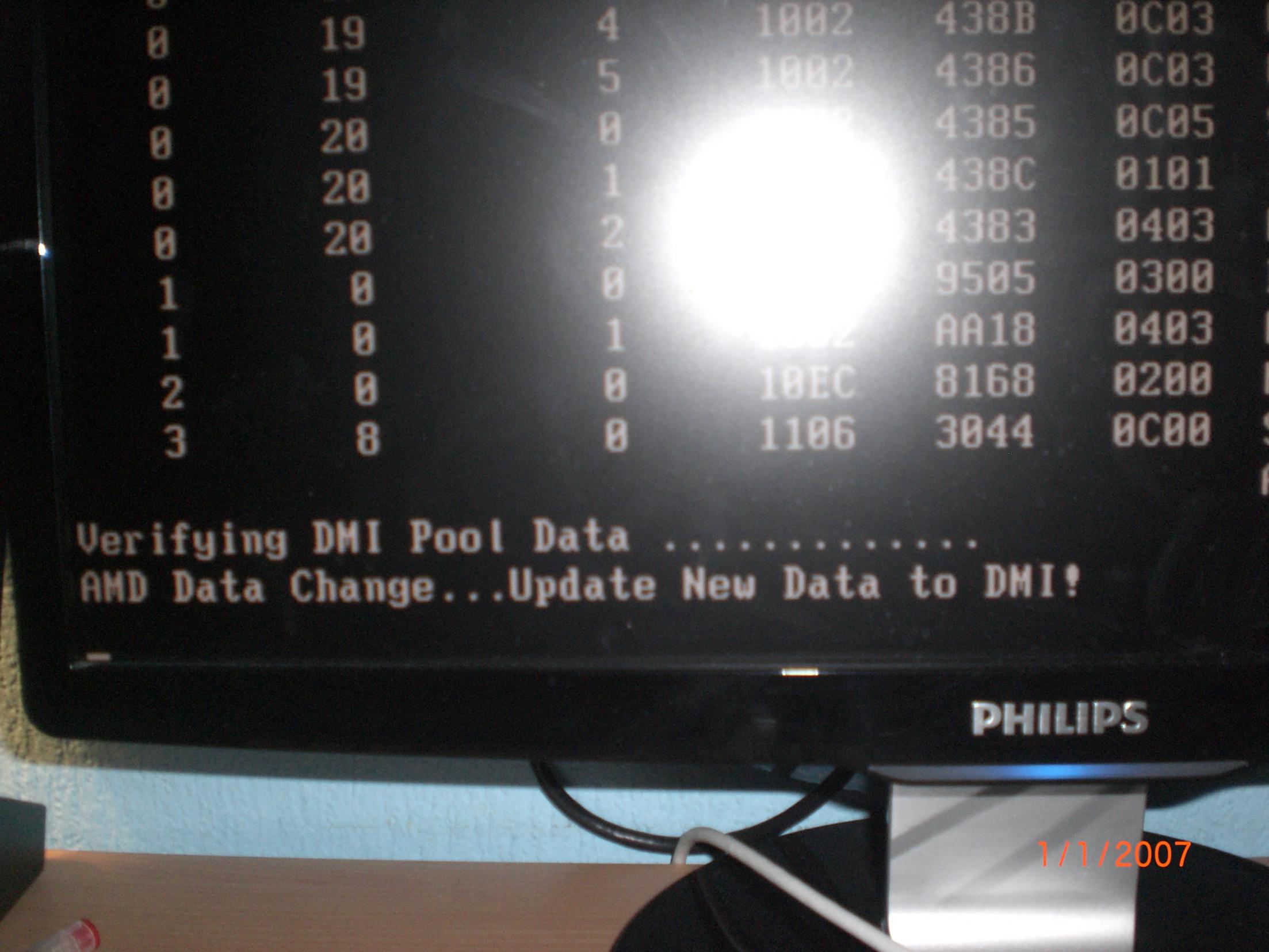

Wenn alles hängen bleibt, bin ich gezwungen meinen Pc neu zu starten, doch dann kommt das wohlübliche Problem, dass so manche haben. Es kommt ein schwarzer Bildschirm, der so aussieht:
(Siehe Dateianhänge)
Ich schalte dann den PC aus und dann warte ich immer eine halbe Stunde oder eine ganze, dann schalte ich ihn wieder ein und dann funktioniert es wieder. Im moment sitze ich auch am Laptop und warte bis mein Pc wieder geht :mad:

// EDIT: Habe eben meinen Pc angeschaltet, jetzt kommt der schwarze Bilderschirm wieder, doch da steht jetzt:
BOOT FROM CD:
DISK BOOT FAILURE, INSERT SYSTEM DISK AND PRESS ENTER
Hat denn keiner eine Idee ?
PUSH, Bitte ich brauche Hilfe.

Dein Bios findet kein Betriebssystem. Normalerweise wird erst auf eine CD im optischen Laufwerk geprüft und dann auf eine Festplatte(HDD) mit einem BS.
Mach mal deinen PC auf und checke alle Kabelverbindungen.

Geh mal ins Bios und checke die Bootreihenfolge, evtl ist auch die Biosbatterie leer.
Wie muss denn die Botreihenfolge sein, ich verstehe das nicht.
Was zuerst gebootet werden soll,
First Boot Device = HD0 oder CDRom (wenn Du eine Installation machen möchtest.)
HD0 sollte die Platte sein die auch die Bootdaten enthält.
Werden denn im Bios alle Geräte gelistet, also Festplatte und CD/DVD Rom, Kabel alle auf richtigen Sitz geprüft?
BOOT FROM CD:
Der Fehler kommt ja wenn kein Bootmedium gefunden wird, also wird die Festplatte gar nicht erkannt, im Bios sollte "Auto" erkennen aktiv sein, dann sollte die Festplatte: 500 GB auch im Bios zu sehen sein.
Wenn nicht ist entweder das Kabel defekt, nicht richtig angeschlossen, Batterie leer oder was am Schlimmsten wäre, die Platte ist defekt. Tippe eher auf Kabelfehler, weil ja auch in Windows immer diese Fehler auftreten, ist ja wohl eine SATA Platte, da rutscht schnell mal das Kabel aus den Buchsen wenn der PC bewegt wird.
