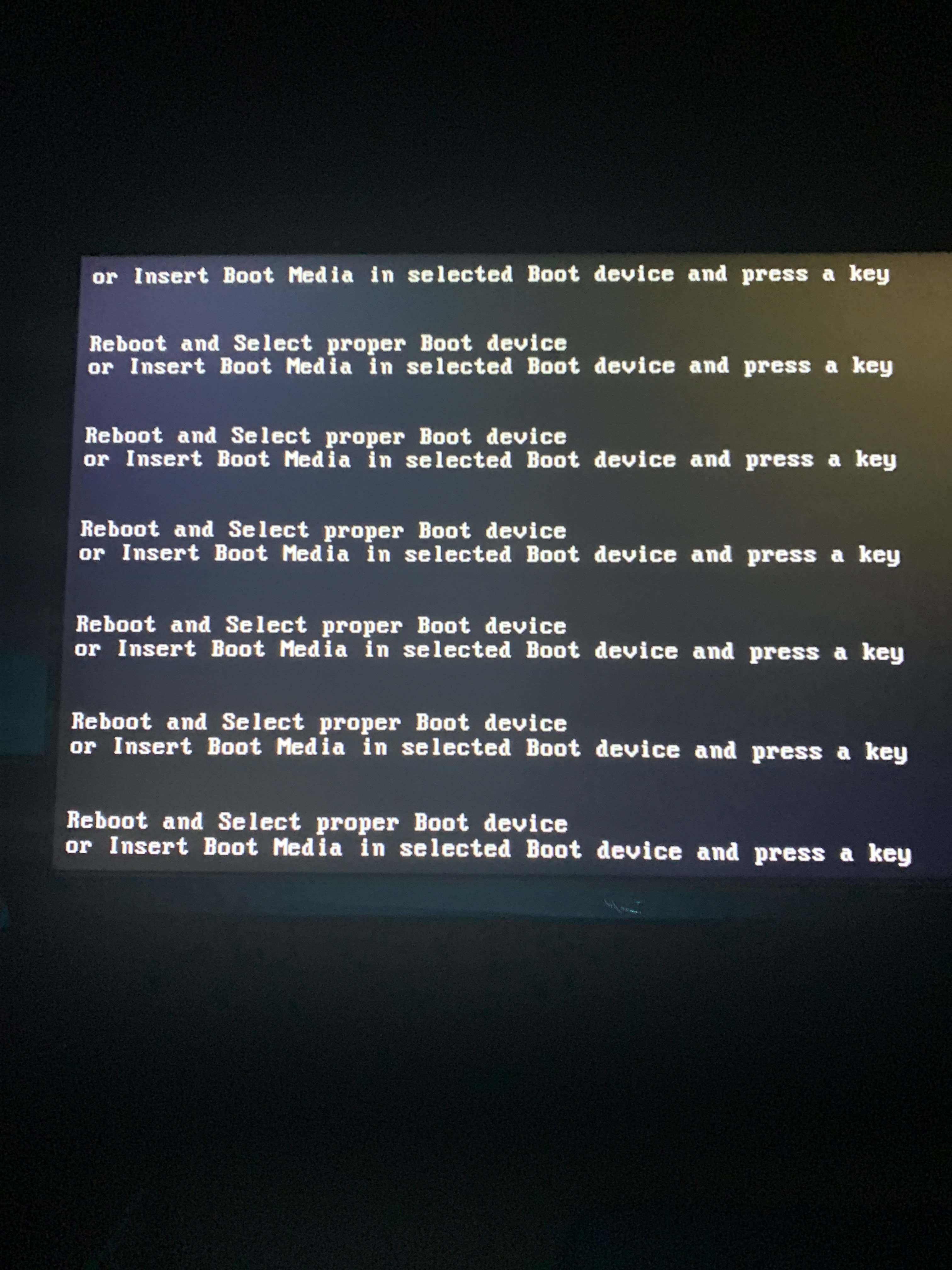

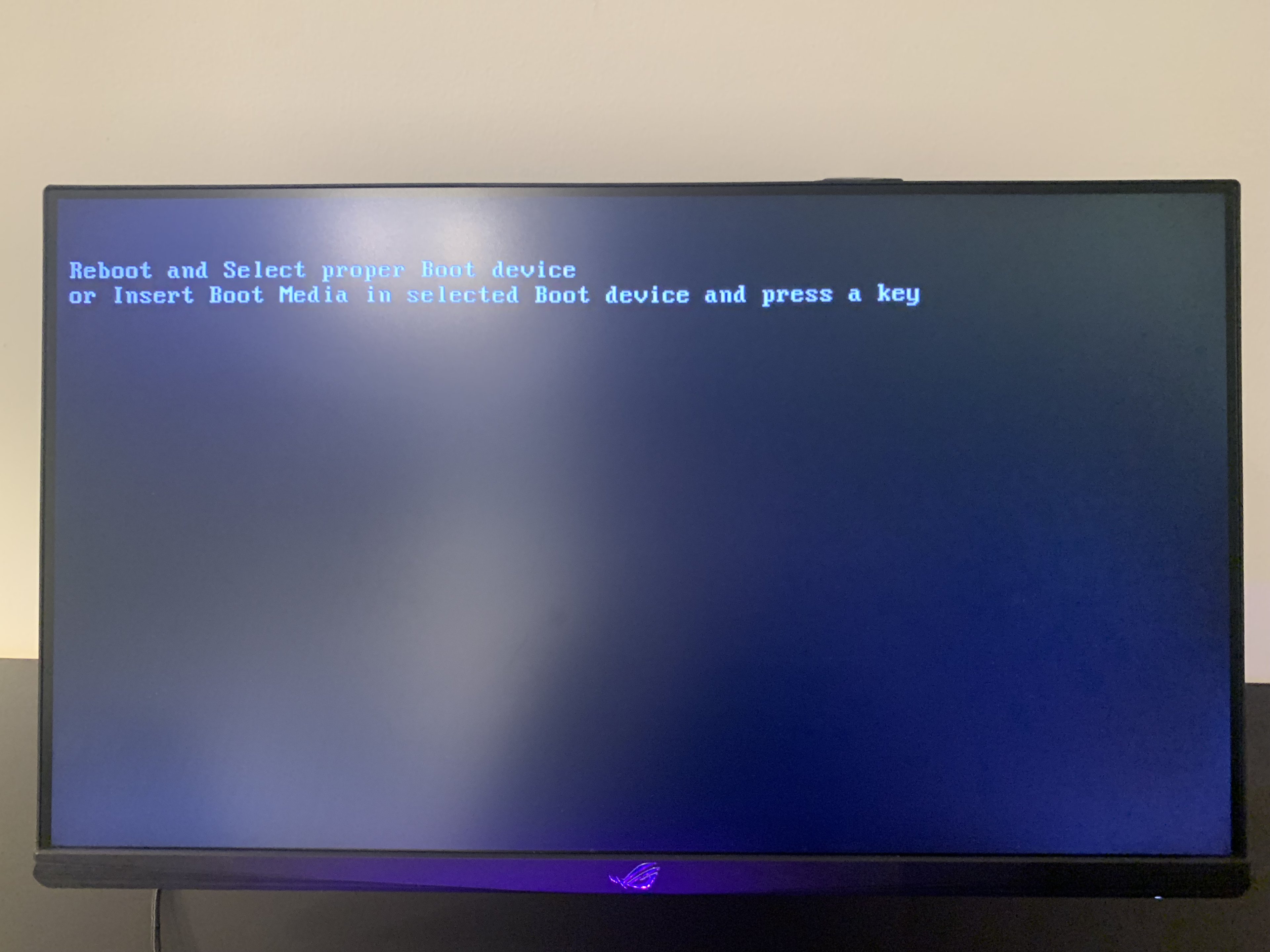

Mein PC hat lange fehlerfrei funktioniert, heute bin ich am arbeiten und auf einmal kommt ein Standbild. Ich habe mein PC neugestartet und dann wurde nur noch meine ssd als Boot Device erkannt. Ich habe gesucht im BIOS aber unter Boot Optionen war nur noch die ssd, dann habe ich bei den Boot Optionen rumprobiert und jetzt kommt nur der Screen mit Boot Device not found. Ich komme gar nicht mehr ins BIOS. Hat irgendjemand Tips. Ich kann nicht einfach mein PC neu aufsetzen, da Ich wichtige Dateien auf ihm habe. Danke an jeden der hilft im Voraus.

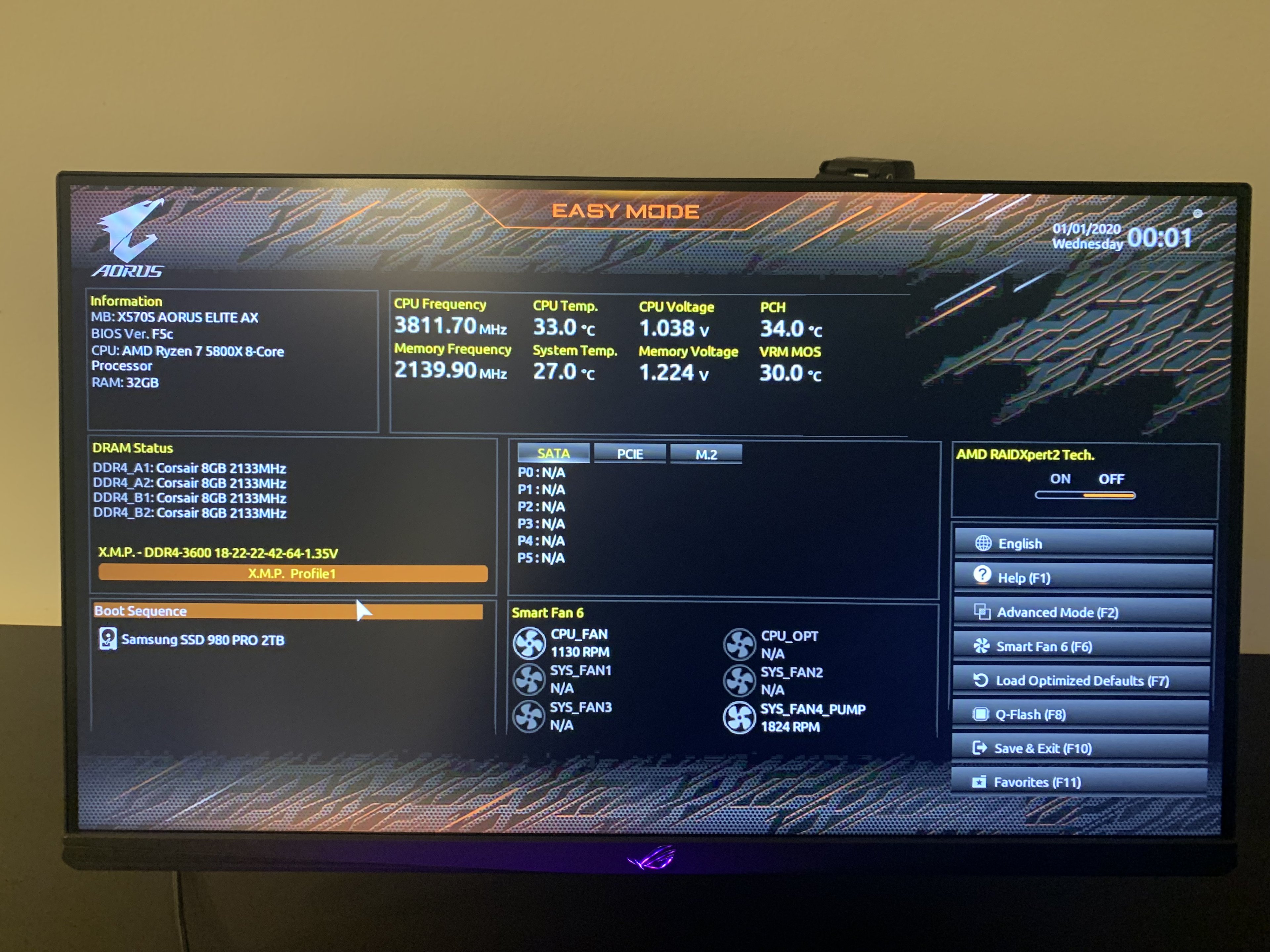

Wenn du wieder ins BIOS kommst, stimmt deine Uhrzeit dort? Evtl ist deine BIOS Batterie leer und es sind die Defaults geladen und csm statt Uefi Boot an. Das XMP Profil ist schon mal nicht geladen , fraglich ob es mit 4 Riegeln schneller als 3000 MHz läuft.
Um welche SSD handelt es sich eigentlich und wie dir ist sie?

Ok ich komme wieder ins BIOS rein und die SSD wird auch erkannt. Nein ich habe nur die Samsung. Trotzdem bleibt die Boot Device Medlung. Ich habe einfach einmal die BIOS Batterie raus genommen.

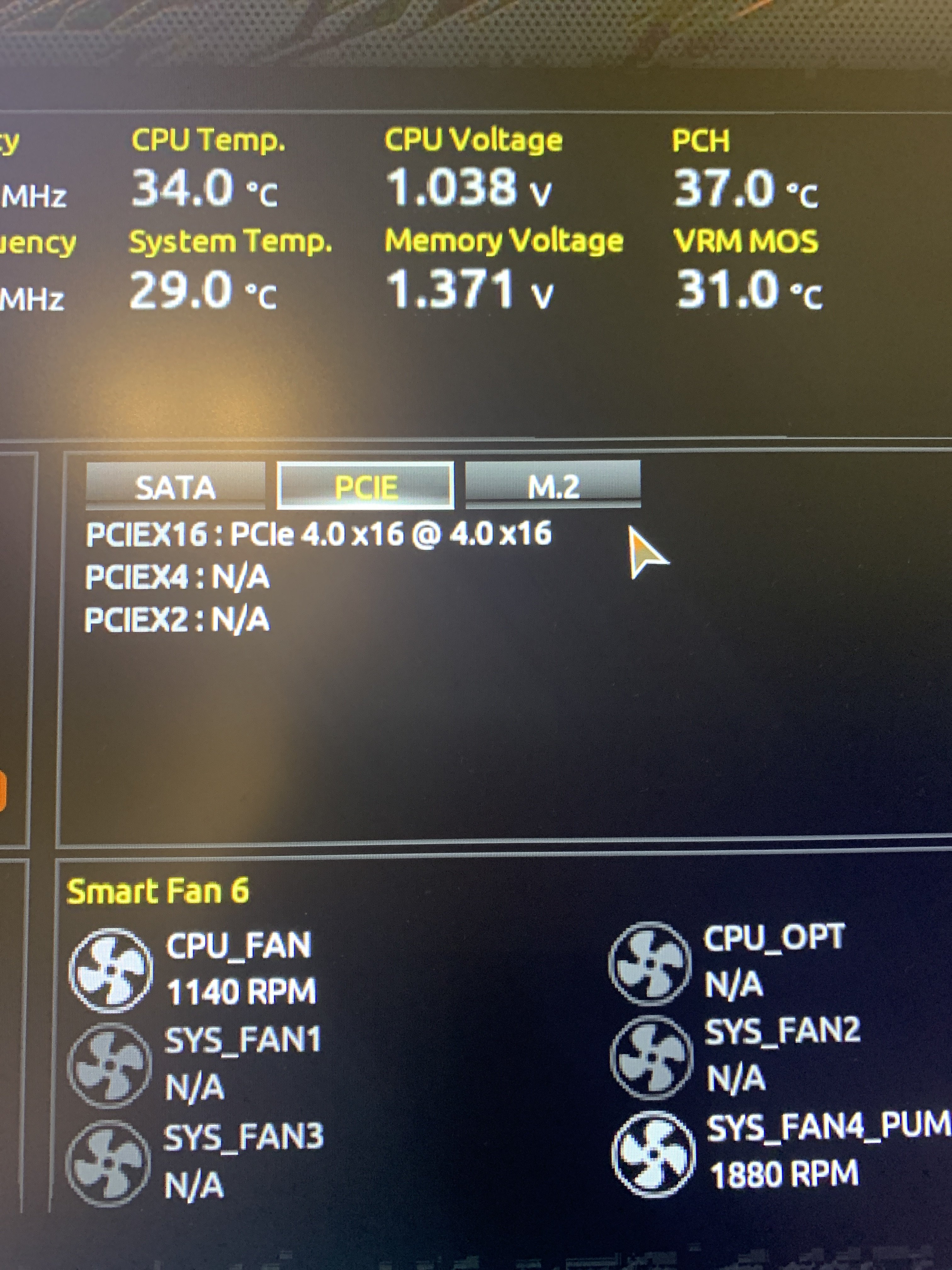

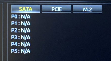

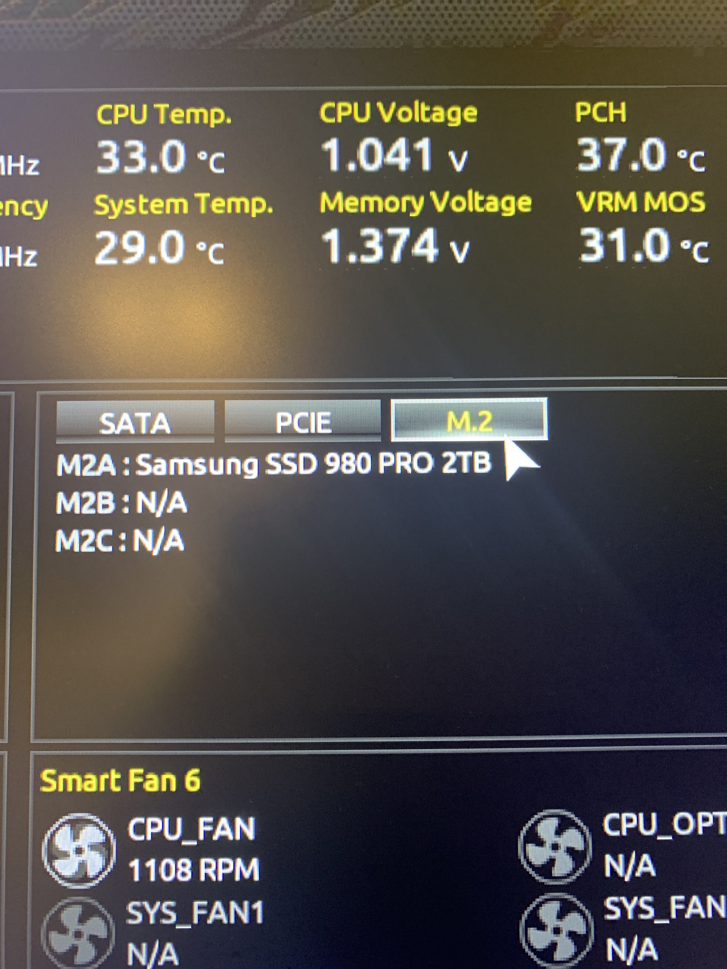

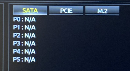

Die Samsung 990 Pro ist doch ne m.2 NVMe - was interessiert dann die SATA-Übersicht?
Reaktionen: cutterslade1234

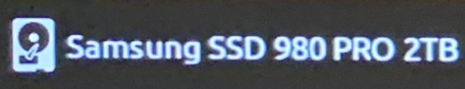

Warum sprichst du eigentlich von der Samsung 990 Pro, angezeigt wird unten aber eine 980?
Ich würde den Boot mit einem Live-System machen, z.B. einem Linux.
Also ist die Angabe 990 Pro falsch und es eine 980 Pro.
Gab es bei der nicht Firmware-Themen?
Wobei das typische Firmware-Problem sich anders zeigen sollte.

Die Boot-Sequenz in der Advanced-Ansicht (F2) vom BIOS wäre nicht verkehrt.
