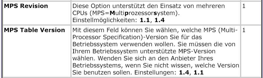

MPS hat was mit der MultiProzessor Unterstützung zu tun, hab mal einen auszug aus dem BIOS-Kompendium angehängt... ;)
