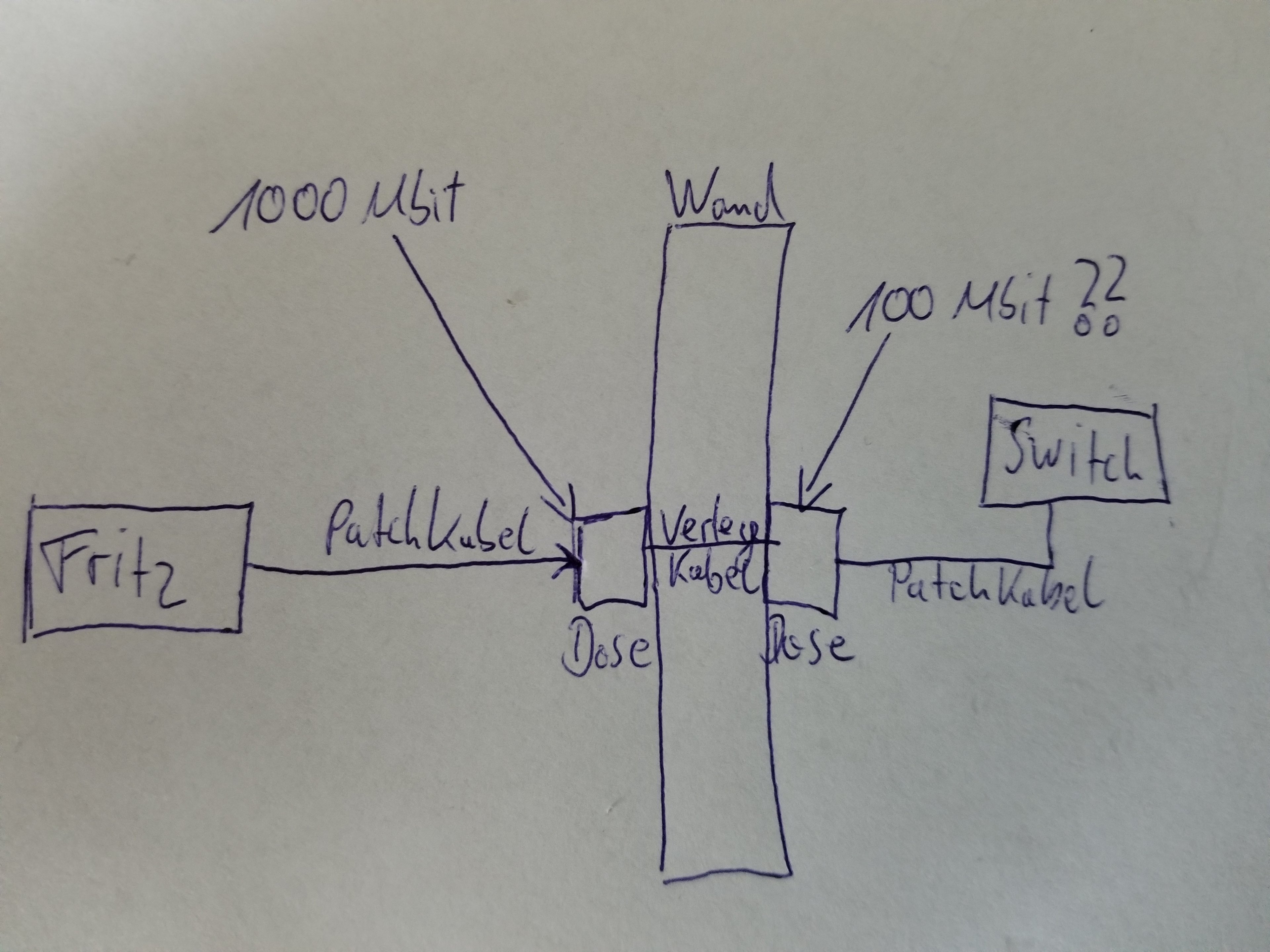

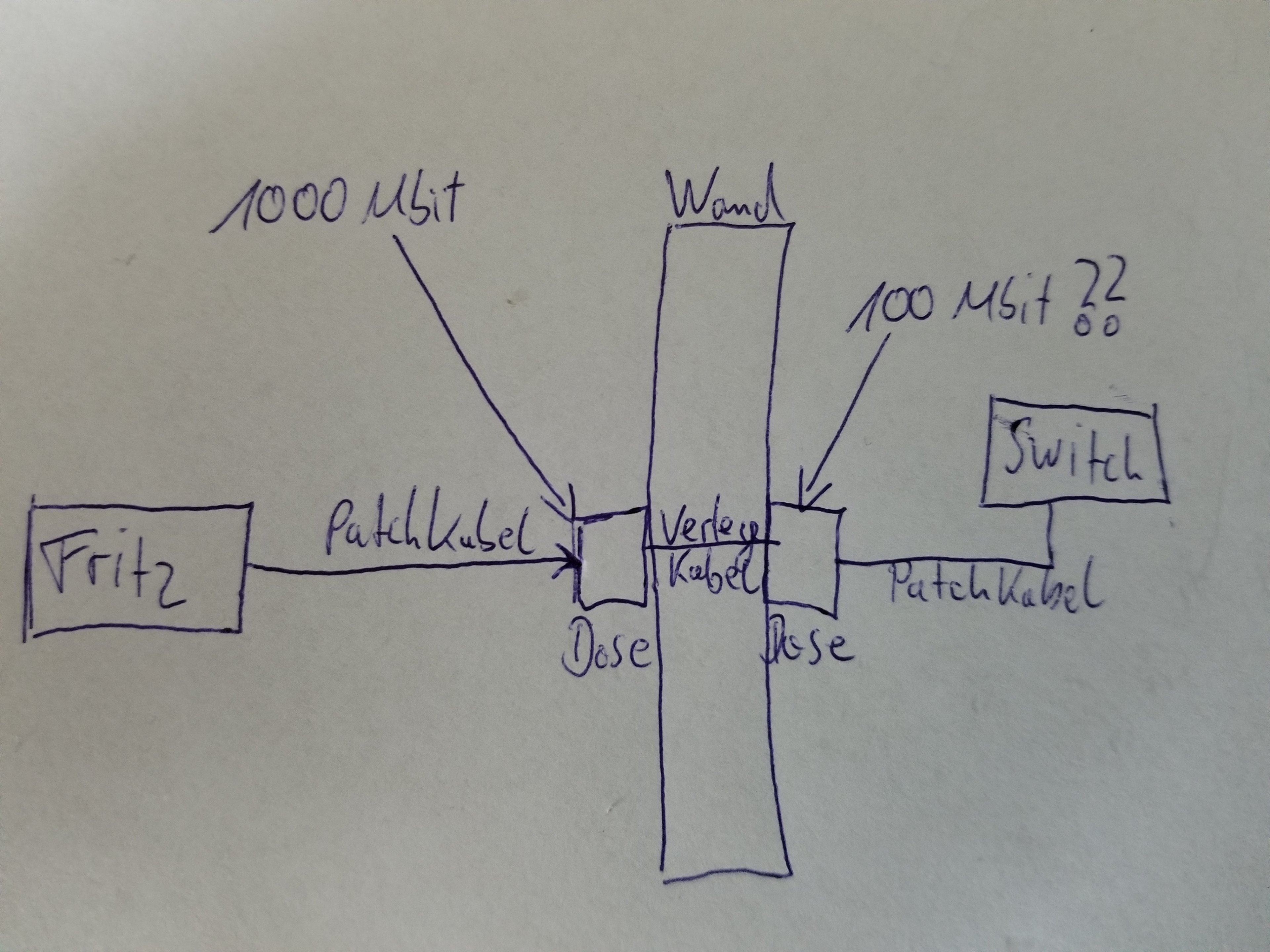

Hallo liebe Schwarmintelligenz :-) Ich habe zuhause in meinem Netzwerk seit neuestem Gigabit-Internet, und musste feststellen daß die aber an einer bestimmten Stelle verloren gehen und nur noch 100Mbit weitergereicht werden. Ich gehe von einem Raum in den anderen durch eine Wand durch, indem ich auf beiden Seiten eine Netzwerdose installiert habe die über ein 8-adriges Verlegekabel miteinander verbunden sind. Auf der einen Seite geht ein Patchkabel von der Fritzbox mit 1000Mbit rein aber aus der Dose auf der anderen Seite kommen nur 100Mbit aus der anderen Dose raus. Das Kabel daß die Dosen verbindet ist nur 30cm lang und alle 8 Farben und Adern sind ordentlich aufgelegt. Ist das normal daß das nicht geht ? HAb mal nen krakelige Zeichnung gemacht zum besseren Verständnis......

Nein, hab ich beides getestet.....wenn ich ein langes Patchkabel direkt von der Fritzbox in den Switch stecke zeigt er 1000Mbit an. Wenn ich über die beiden Dosen gehe nur 100Mbit.

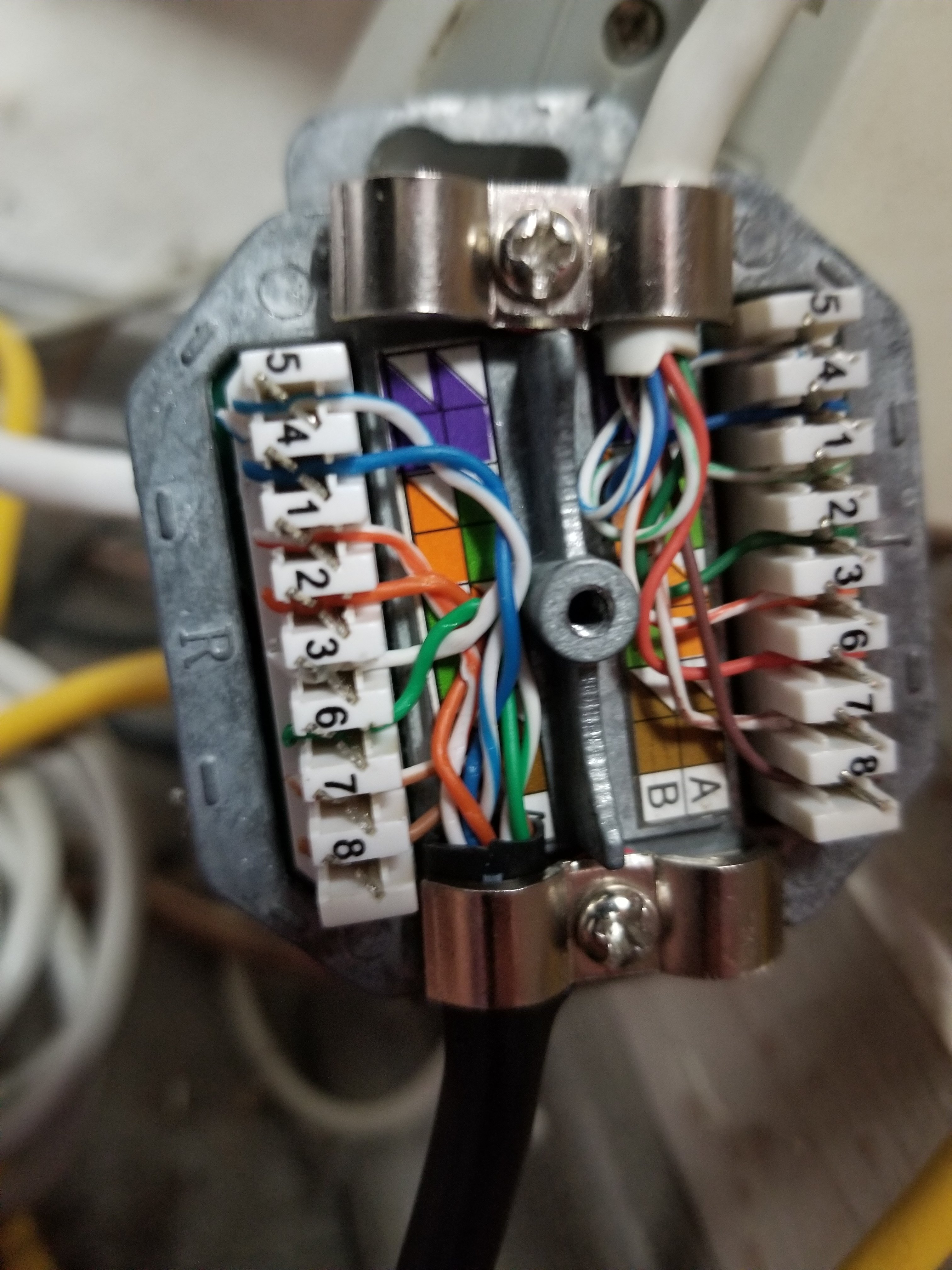

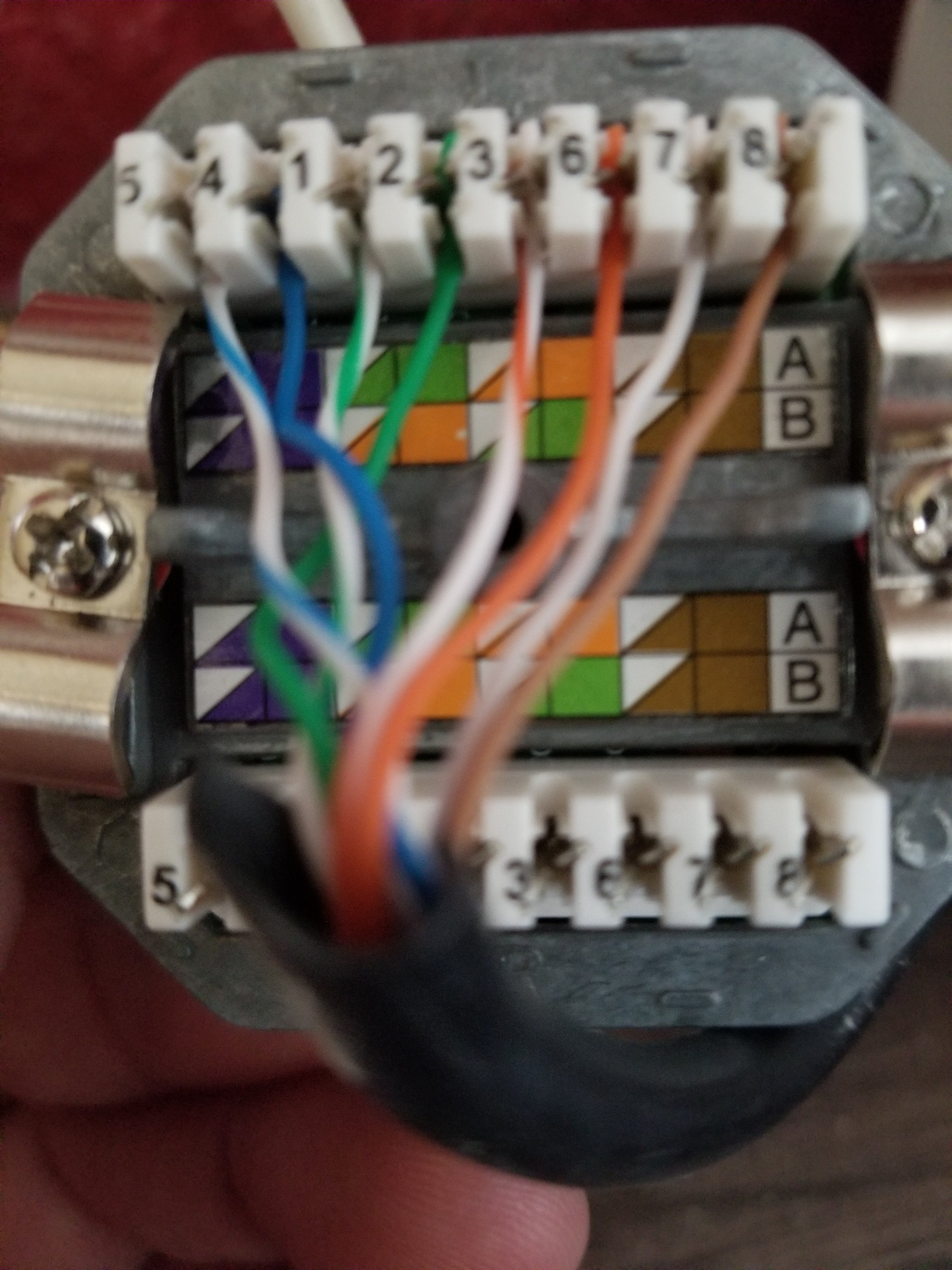

Poste mal Fotos von beiden Dosen, wo man die aufgelegten Adern erkennen kann.

Zeige doch bitte mal ein Foto vom Anschluss der beiden Dosen. Eventuell erkennt man da ja einen Fehler.
Hm dazu müsste man sehen wie die Dosen verkabelt sind. Fotos möglich? Ich denke da sind 2 Adern falsch auf einer Seite, das ergibt meistens nur 100Mbit ^^
Dann die Dose öffnen und nochmal ordentlich auflegen... 568A oder B und nochmal testen, kann ja nur daran liegen oder einem Kabelbruch auf 30cm

Einmal ist nach A und einmal nach B verlegt. Es sollte schon überall gleich sein, sonst gibts Fehler.

Also im ersten Bild ist eine Dose nach A, eine nach B aufgelegt. Das ist schonmal verdächtig.
Reaktionen: MentorK und thealex
Also zuerst ist mal eine Dose nach A und eine nach B aufgelegt. Siehe grün und orange. Dazu: Wieso sind bei einer Dose zwei Kabel aufgelegt und bei der anderen nur eins?

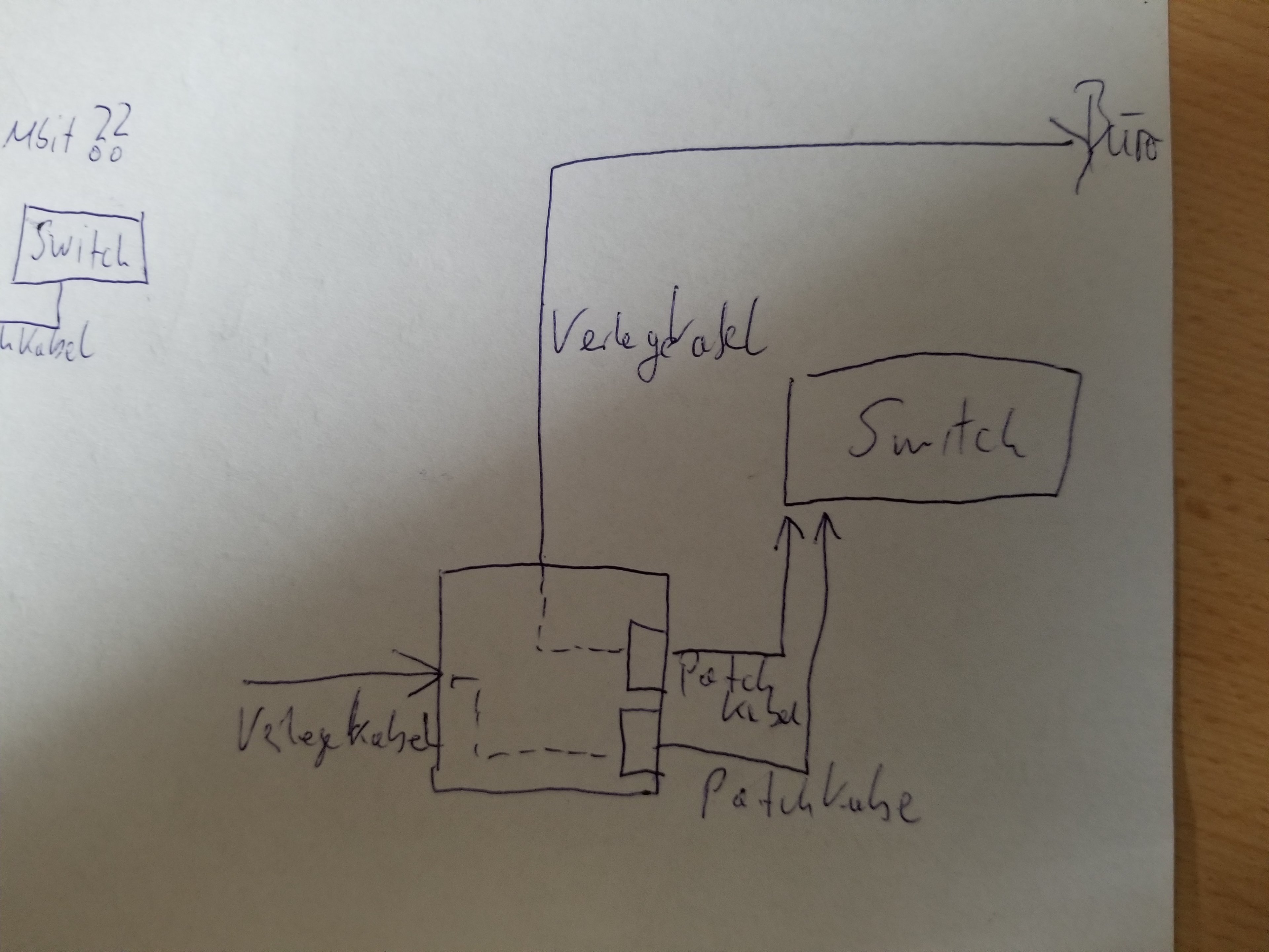

Das zweite augelegte VerlegeKabel führt in den nächsten Raum zu einer weiteren Dose ins Büro.

Ich schliesse mich NeoExacun an: vielleicht mal versuchen, alle Dosen nach A oder B aufzulegen.

Bei dem linken Foto Dose R Ader5 weiß bei blau. Was ist das für ein überstehende Schnipsel? Kann da ein Kurzschluss von der Abdeckung sein?
Ansonsten genau nachschauen, ob an der Stelle, wo der äußere Mantel zum Absetzen eingeschnitten wurde, evt. eine Ader durchgeschnitten wurde mit dem Messer.
An Ader 1+6 sind Druckstellen. Woher kommen die?
Linkes Foto Buchse R ist nach b aufgelegt, rechtes Foto nach a. Kann so nicht funzen.
Also Adernpaare grün und Orange tauschen bei R.

was auch noch zu beachten ist, dass die kabel nicht zu weit über den schlitz in dem sie aufgelegt sind überstehen sollten, falls man über die dose ein metallgehäuse stülpt und die zu langen adern das geerdete gehäuse berühren geht auf diesen adern nichts mehr. daher die adern siemlich bündig abzwicken. LSA werkzeug mit kabeltester und auflegewerkzeug für sowas gibt's für ca 10€. würde ich mal investieren, klar kann man es auch so basteln, aber mit dem werkzeug spart man zeit und nerfen.

Wie meine Vorredner bereits sagten, hast du auf einer Seite nach Typ A und auf der anderen Seite die Dose nach Typ B angeschlossen. So wird diese "Dose - Kabel - Dose" Verbindung zu einem "Cross Kabel" Dies sollte in den meisten Fällen kein Problem verursachen weil die Geräte (Switches und PC's usw) dies Automatisch erkennen und entsprechend reagieren. Trotzdem würde ich die empfehlen beide Seiten der Dose auf die selben Standart zu bringen. Damit man zukünftige Probleme ausschließen kann.
Und wenn du schon dabei bist, kontrolliere ob alle Drähtchen in den Messern schön sitzen.
