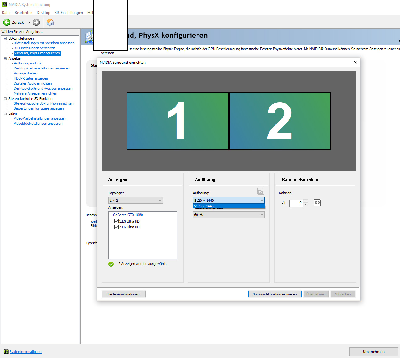

habe heute meinen zweiten 43" LG Monitor bekommen.
Ich arbeite viel mit Dokumenten und wenn ich da mehrere Dokumente nebeneinander auf dem Bildschirm habe, dann ist das öfters ziemlich angenehm. Bezüglich des Zockens wollte ich mir einen Dritten eventuell holen.
Nun habe ich eine 1080 GTX und habe versucht in der Nvidia-Systemsteuerung 7680x2160 auf 60hz einzustellen aber er zeigt mir nur 5120x1440 hz an. Auch eine benutzerdefinierte Auflösung zu erstellen ist unmöglich, da wenn man die Sourroundfunktion aktiviert hat, die Funktion grau hinterlegt, also deaktiviert ist.
In Youtube gibt es aber einige Videos, in denen gezeigt wird, dass man mit Sourround mit Tripple-4k bei 60 Hz spielen kann. Nur haben die 3 Stück Grafikkarten eingebaut.
Hat jemand eine Ahnung, ob Tripple 4k@60 hz nur mit 3 Grafikkarten funktioniert?
Dann würden mir auch keine RTX 2080 Ti reichen?
Entsprechende Auflösung wird erst ab 3 Monitoren erkannt?

martinallnet schrieb:
Surround braucht mindeatens 3 Monitore.
Was nicht stimmen kann, da ich auch mit zwei Monitoren Sourround einrichten kann.
iamunknown schrieb:
Funktionieren die Monitore im erweiterten Desktop jeweils mit 4K? Wie sind sie an der Karte angeschlossen?
Ja, einwandfrei. Einer an HDMI und der andere an einem Displayport-Anschluss.

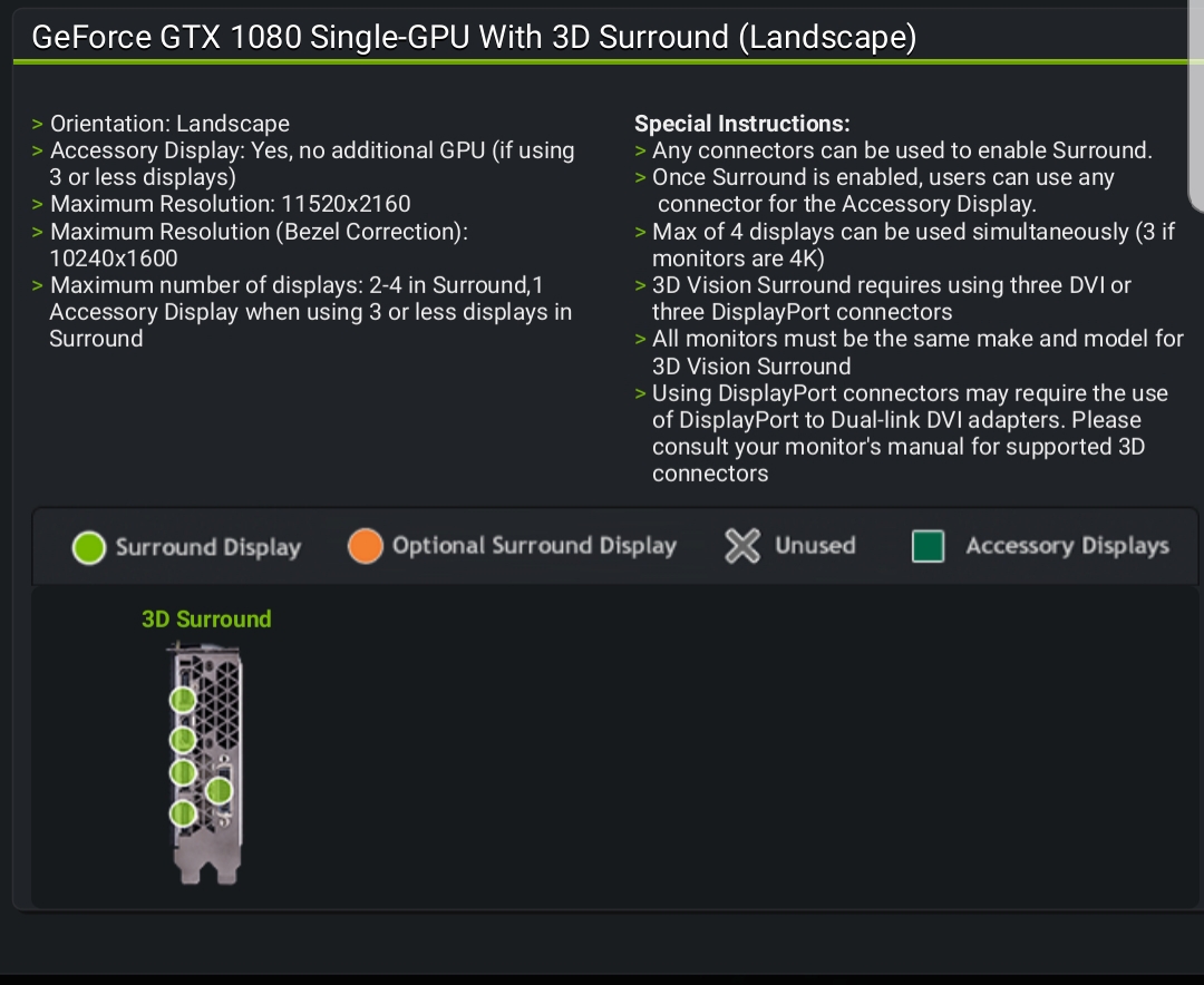

Wenn du alle 3 an DP anschließt, sollte es klappen.
Btw.:
Nvidia sagt Ja.

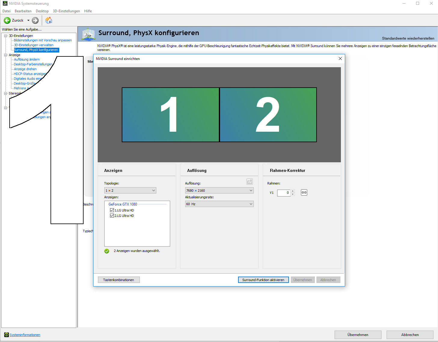

@caparzo 1A !! Danke!
Beide Monitore über Displayport angeschlossen, funktioniert es!
