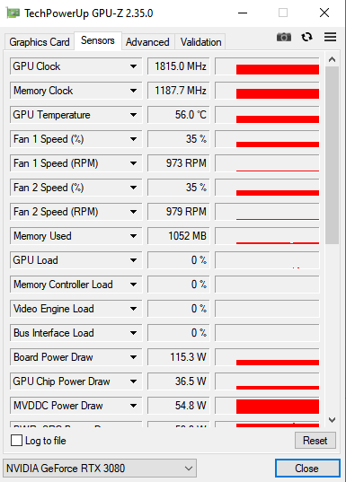

3080 konstant hoher GPU Clock
Unergo
März 2018
164
habe im IDLE Modus einen konstanten GPU Clock von 1815 Mhz
Temperaturen sind auch bei 56° im IDLE
Neustart brachte nichts ebenso bin ich die Energieoptionen durch gegangen
Ich habe keine Ahnung wie lange das schon so ist, ist mir jetzt erst aufgefallen
Hat jemand eine Ahnung was das sein könnte?
Es handelt sich um die MSI 3080 Gaming X Trio

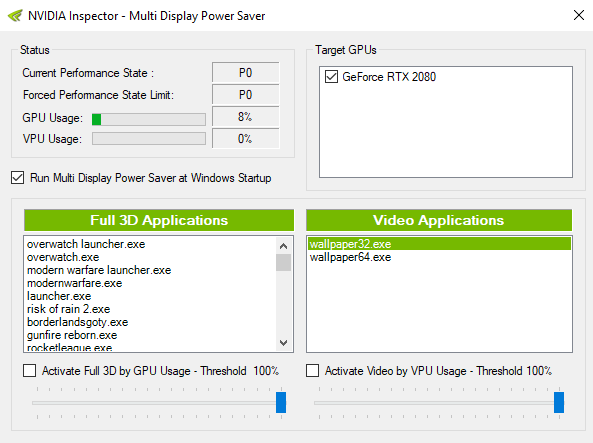

Nvidia Inspector 1.9.7.8:
  • runterladen und in einem ordner entpacken
  • im Ordner Nvidia Inspector öffnen
  • Rechtsklick auf Show Overclocking
  • Multi Display Power Saver anklicken
Haken rein wie bei mir = autostart
unter Full 3D Applications: alle Spiele/Pogramme hinzufügen bei der die GPU maximal hochtakten soll
meine 2080 Idle: Core 645 Mhz | Memory 202.5 Mhz
meine 2080 Last: Core 1965 Mhz | Memory 1750 Mhz
So taktet die Karte hoch bei Leistung und wieder Runter wenn ich surfe
Reaktionen: Unergo

was ist nervig auf dauer? die progs/games einstellen?
finde das einfacher und angehemer als Leistungsmodus: adaptiv unter Nvidia Systemsteuerung. Denn fürn Browser oder Discord reicht es mir wenn die Karte auf 600 Mhz läuft. Mit Adaptiv würde sie hochtakten im Idle wenn Leistung gebraucht wird.
Eigentlich sollte das die Karte von alleine machen.
Das Tool ist, wie der Name schon sagt, eher für Multimonitor-User gedacht.
Bei dem Betrieb von mehreren Monitoren kann es schnell mal vorkommen das keine Vesa-Pixelclock anliegt, und dann taktet die Karte nicht runter. Bei einem Monitor sollte das nicht passieren. Selbst bei meinem 144hz UHD-Monitor taktet (Ampere) die Karte runter.

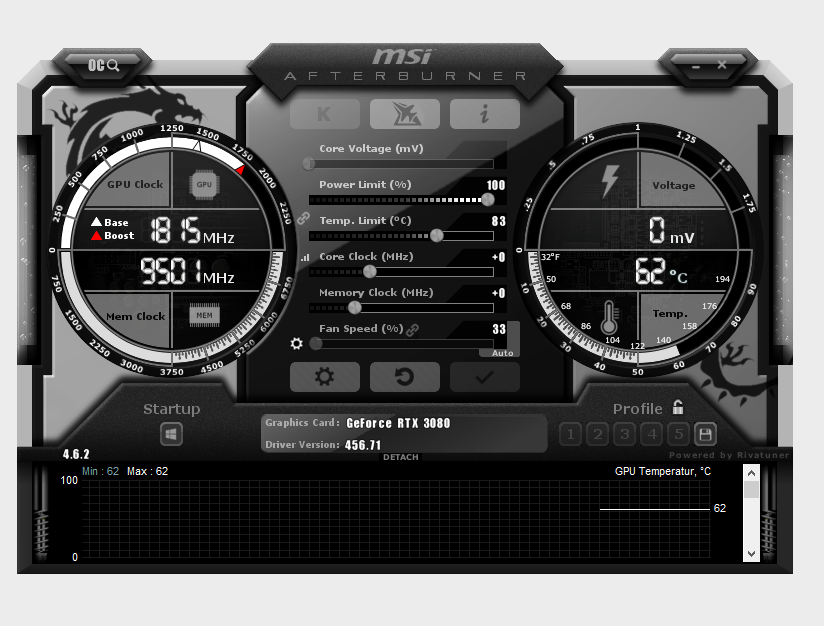

MSI Afterburner auch nochmal installiert und 1815 Mhz

Probiere jetzt nochmal den vorherigen Treiber (456.55)

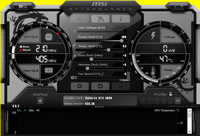

Problem gelöst, der neue Treiber ist schuld "456.71"
Hab jetzt denn vorherigen "456.38" und jetzt passt wieder alles
