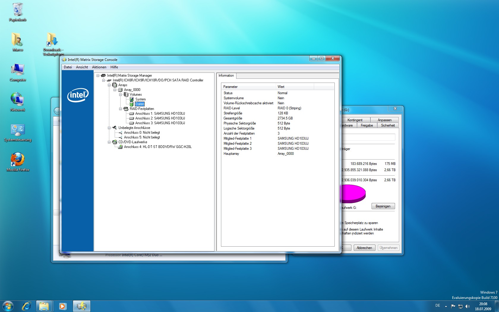

Bei meinem alten Mainboard mit ICH9R hatte ich mal aus Spass 3x 1TB Platten als RAID0 zusammen gefasst und dies ging ohne Probleme.
Einzig XP32 hat bei 2TB Schluss gemacht, Win7 machte keine Probleme.

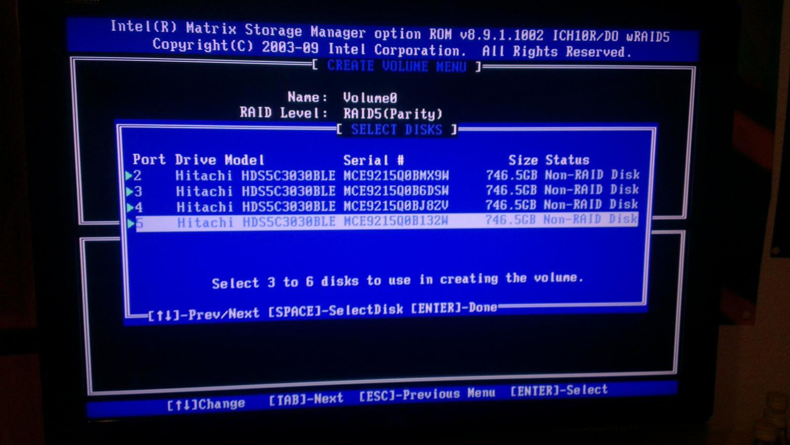

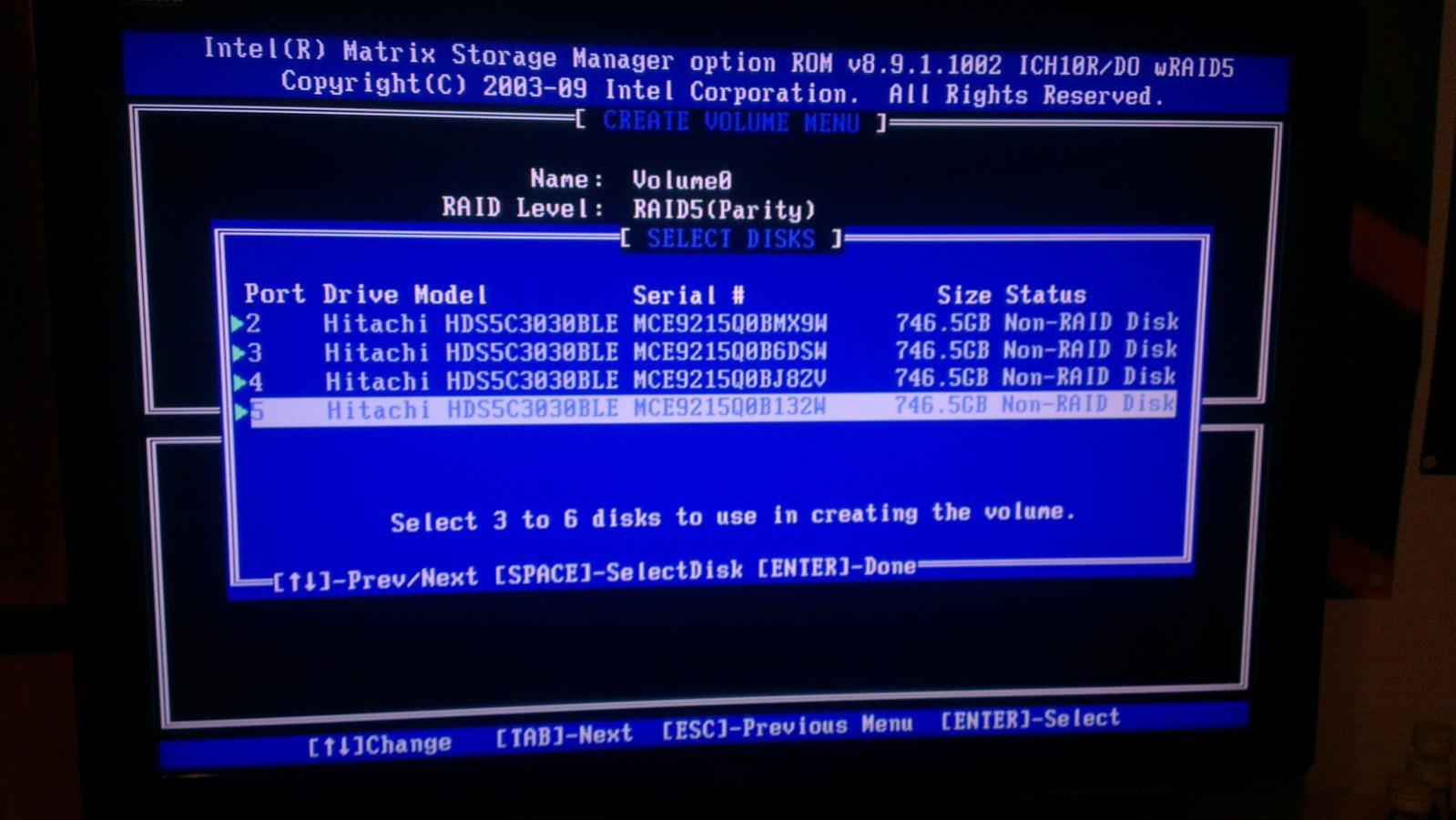

habe das selbe Problem - habe mir 4x 3TB gekauft und sie werden nur mit 745 im RAID-Modus erkannt erkannt (AHCI geht es). ICH9-R mit BIOS 1.20 und wollte eigentlich ein RAID5 haben.

Du weißt schon, dass der Thread uralt ist? Wo werden die Platten nur mit rund 745 GB erkannt? Im RAID-Config-Utility (auf BIOS-Ebene) oder unter Windows? Wenn unter Windows, ist höchstwahrscheinlich der RAID-Treiber, den du verwendest, veraltet.
Dann schau mal, ob es für das Mainboard ein neueres BIOS gibt. Alternativ kannst du auch versuchen das RAID Option ROM manuell zu aktualisieren. Eine Anleitung dazu und entsprechende Downloads findest du hier: klick!
Bedenke aber, dass du dadurch die Garantie verlierst. Wenn du die Support Mitarbeiter des Board-Herstellers freundlich bittest, machen sie es vielleicht für dich. Einige sind so schon erfolgreich zu einem aktuelleren AHCI oder RAID Option ROM gekommen.
ok, ich versuche es - handelt sich um ein GA-P35-DS3-P - also mit Garantie ist da eh nix mehr ;-) das aktuelleste Beta-BIOS ist von 2010 und enthält AHCI-ROM 1.20, was mir aber nichts gebracht hat. Ich versuche es mal mit dem manuellen Update.
Ich würde aber erst mal den Support von Gigabyte anschreiben und fragen, ob sie das aktuelle RAID ROM für dich integrieren können (das AHCI-ROM ist nicht das Problem, das unterstützt ja ganz offensichtlich 3 TB Platten). Gerade Gigabyte ist da mittlerweile imho recht zuvorkommend. Wenn du beim manuellen Aktualisieren der ROMs was falsch machst, kannst du dir dein Board ruinieren.

AHCI-ROM und RAID-ROM sind übrigens nicht das Gleiche. Das im BIOS deines Boards integrierte RAID-ROM besitzt die Versionsnummer 8.9.1.1002 und stammt noch aus der MSM-Serie. Der Matrix Storage Manager hat meines Wissens auch nie Festplatten über 2 TiB unterstützt. Ob aber von der MSM-Serie einfach so auf die RST-Serie upgedatet werden kann, weiß ich nicht. Jedenfalls steht in dem von mir in meinem vorherigen Beitrag verlinkten Artikel, dass die RST RAID-ROMs auch geeignet für die ICH9/10 Southbridges sind.
Schreib doch mal Fernando an, der auch hier im Forum unterwegs ist.
mich wundert sowieso, dass da jetzt ICH10R steht, obwohl es ein 9er ist.
Vielleicht ist das eine "bis zu" Angabe. Jedenfalls ist das MSM RAID-ROM stark veraltet und der Grund für dein Problem.
