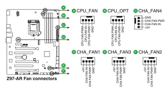

Habe mir gerade mal das Asus Handbuch zu Gemüte geführt:
Da liegen anscheinend nur 5V an, also auch keine wirkliche PWM Steuerung oder sehe ich das falsch? Wobei hier interessant wäre, wie sich das ganze mit einem 3-Pin Lüfter verhält bezüglich min. rpm/abschalten.
Dauerhaft eine feste Spannung am PWM Pin bedeutet, es ist keine PWM Steuerung vorhanden.
Wenn man nur Kapitel 1.7.2.3 liest, ja. Liest man noch Kapitel 2.7.6, erfährt man, dass die Anschlüsse umschaltbar sind. Das Handbuch ist inkonsistent.
Ich habe bei einem Kumpel das Z97-Pro verbaut. Da steht im Handbuch direkt bei der Pin-Belegung der Lüfter-Header, dass diese umschaltbar sind.

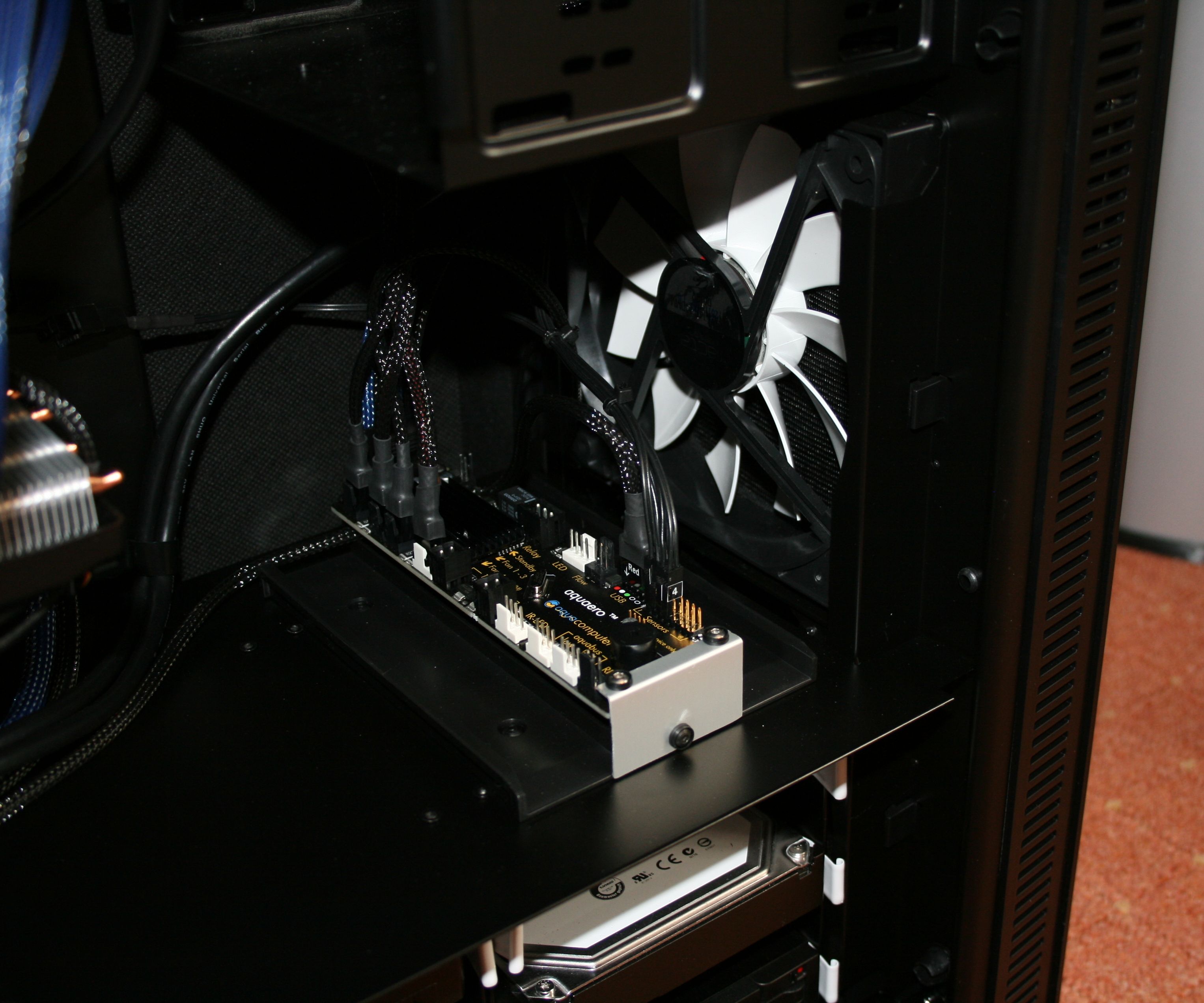

Bei der Aquaero 5 LT muss ich nur mal gucken, wie ich diese gekühlt kriege.. das Teil soll ja ordentlich heiß werden, sobald weniger als 12V bei den Lüftern anliegen.. die etwas betagtere Heatmaster II sieht aber auch nicht schlecht aus.
Kauf halt den Kühler gleich dazu. Ich habe selber einen Kühler draufgebastelt und das Teil ist hinter einem Lüfter montiert. Ist kein Problem mit 5 angeschlossenen Lüftern. Mein Kühler ist auch noch deutlich kleiner als der der von Aquacomputer: http://shop.aquacomputer.de/product_info.php?products_id=2692.
Beim Heatmaster ist halt fraglich, ob da noch was weiterentwickelt wird. Die Software ist von 2011 und hat jetzt auf den ersten Blick auch nicht so viel zu bieten. Bei Aquacomputer gibt es eine kontinuierliche Weiterentwicklung. Und die Heatmaster regelt die Lüfter mit PWM. Ist natürlich effektiver, kann aber auch unschöne Geräusche am Lüfter erzeugen, wenn die PWM-Frequenz ungünstig ist.
Wer durchgehend echtes PWM haben will, muss derzeit auf Asus setzen! Nur Asus setzt ab Z97 auf allen Lüfteranschlüssen beides ein!
P.S. DIe Handbücher enthalten alle Fehler (das des VII Hero wurde korrigiert). Ab Z97 kann man jeden Anschluss abei Asus von DC zu echtem PWM wechseln! Die haben die Grafiken der Z87 Boards übernommen
