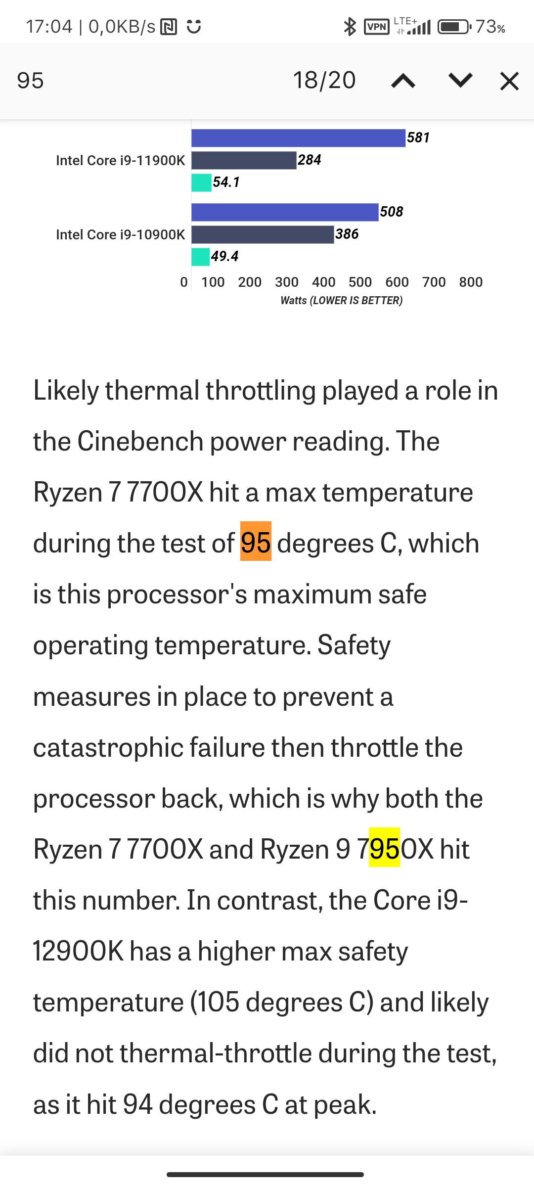

frazzlerunning schrieb:
Nope. 95° sind by design von AMD.
95 Grad ist die Maximum Safe Operation Temperature von AMD und dort wird sicher gethrottled.
