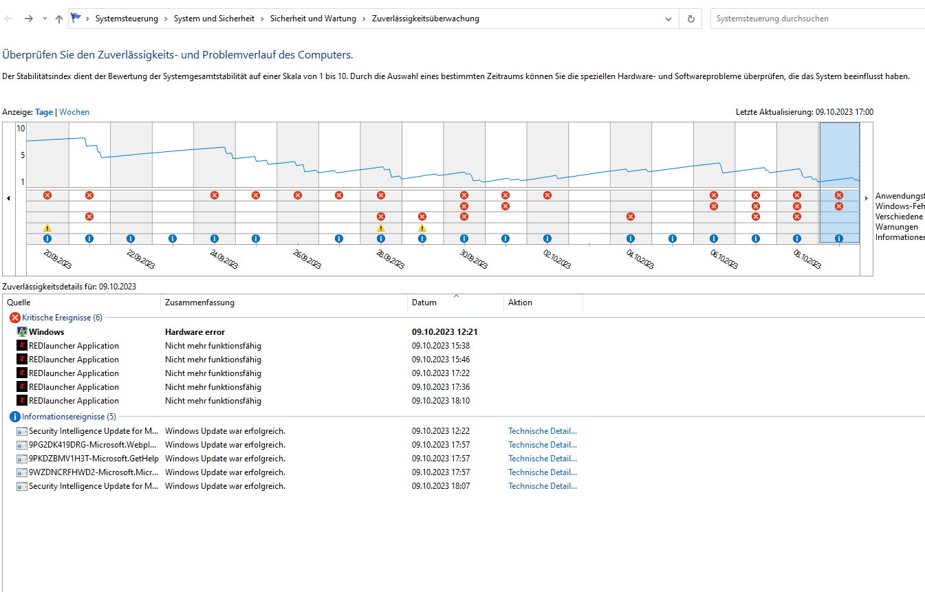

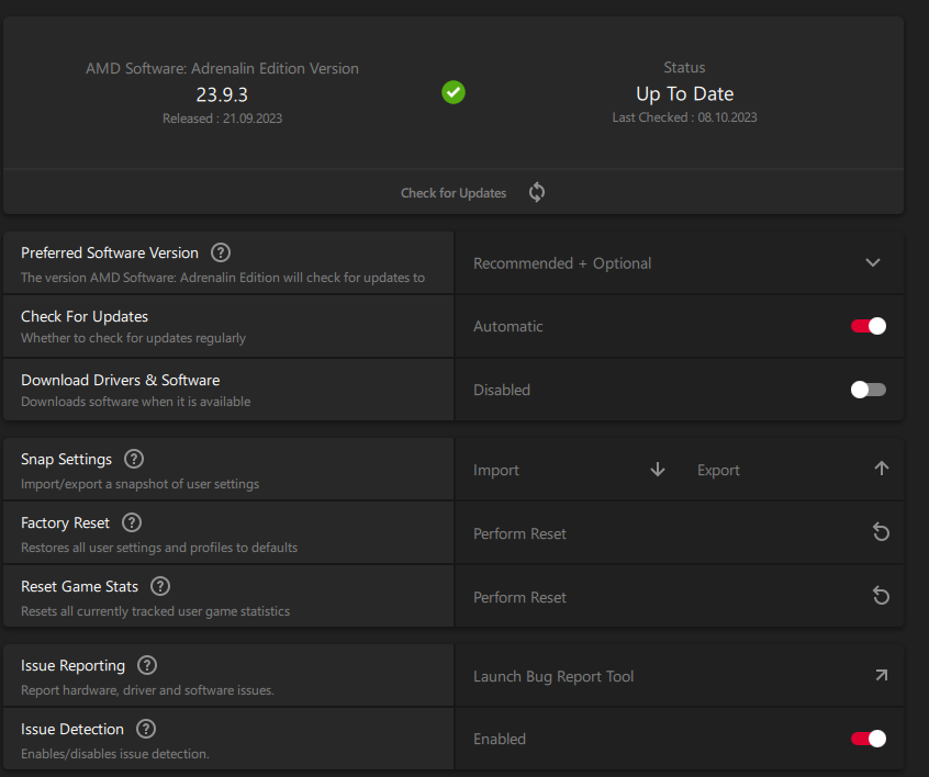

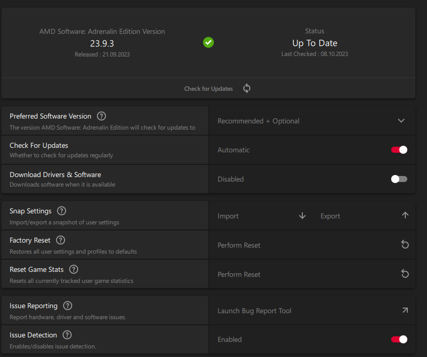

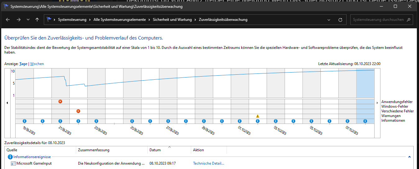

Bekommst du vom AMD Treiber eine Meldung wenn das Spiel abstürzt? Ist die Issue Detection an? Wenn ja und du bekommst da keine Meldung, liegt es nicht an der AMD Karte. Und was sagt denn der Windows Zuverlässigkeitsverlauf? :)
Das Game läuft seit knapp 2 Stunden durch. Lag an den Chipset Treibern! Falls es wieder abstürzen sollte, probiere ich BIOS und CMOS Reset und falls das nicht hinhaut dann RAM auf 3200MHz. Erstmal danke an alle und die schnelle Hilfe!
Anhang anzeigen 1406569 Anhang anzeigen 1406570

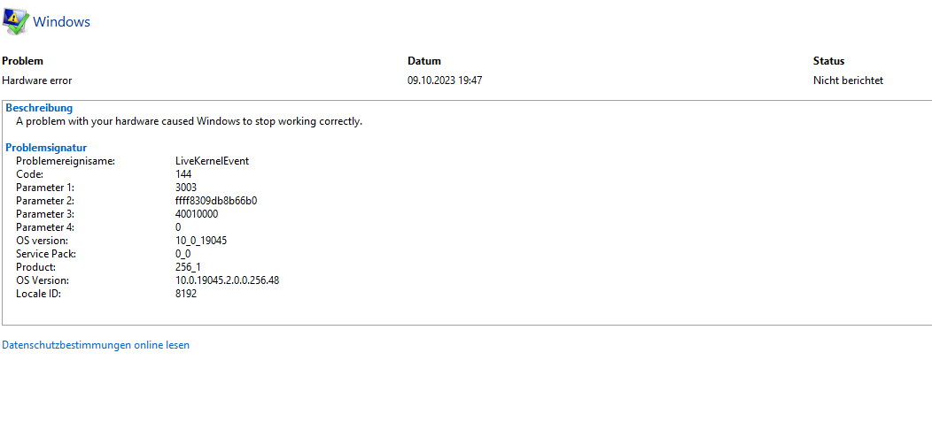

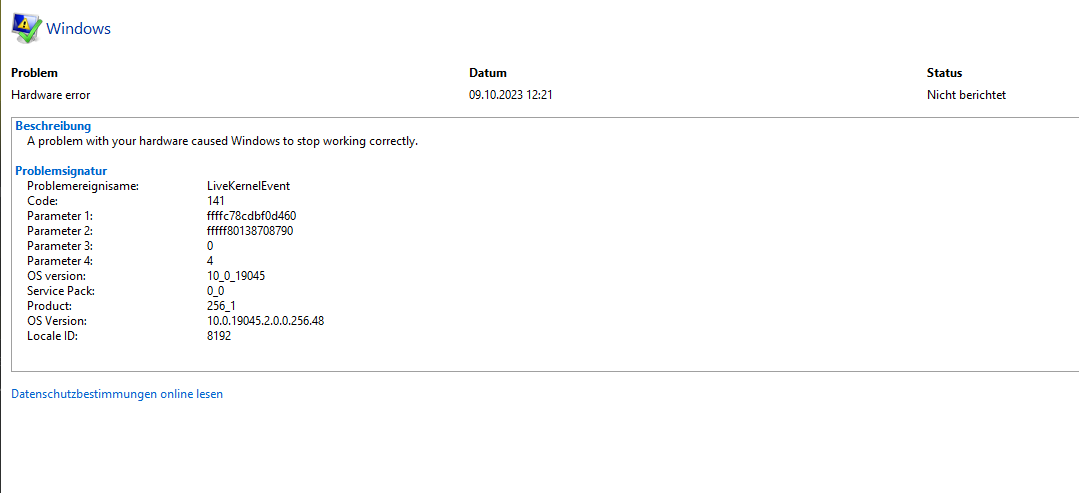

Das Game stürzt weiterhin ab. Habe BIOS gerade geupdatet. Ich habe mal beim Zuverlässigkeitsverlauf reingeschaut und das wird angegeben. Beim Absturz beendet sich das Spiel einfach, mehr nicht. Alles andere läuft weiter, teilweise wird Steam beendet. Von AMD kam am Anfang ein Treiber Timeout, aber der Fehler kommt nicht mehr.
Vielleicht liegt es auch am RAM? Den lass ich ja nicht per Auto Detect laufen sondern mit diesem DOCP Profil. Da kann ich auch nur das Profil mit 3600MHz auswählen.

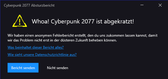

Den Bericht bekomme ich.
Nachdem ich den Launcher von Cyberpunk deaktiviert habe, habe ich zwar etwas länger zocken können, aber dann diesen Bericht bekommen.
Hardwarefehler, interessant.
