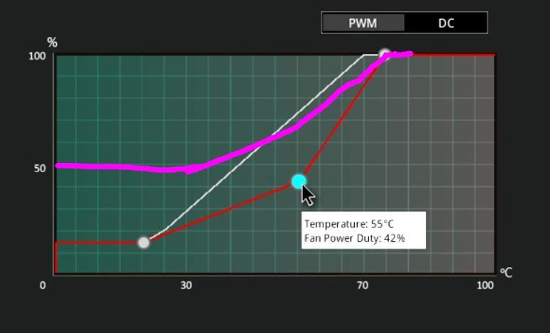

Ich würde es so irgendwie einstellen:

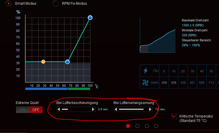

Nutz doch einfach die Asus Software und die extra dafür bereitgestellten Regler.
Mit den Verzögerungszeiten vermeidest du das ständige hin und her schalten.

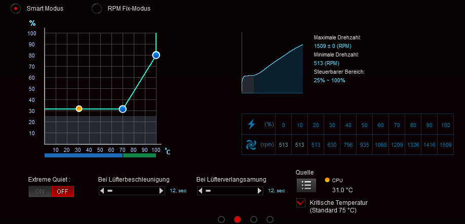

Wichtige Anmerkung am Rande, die 75° sind keineswegs "kritisch". Durch die blödsinnige Voreinstellung wird standardmäßig schon bei 75° der Lüfter auf 100% gefahren, was Unsinn ist und meist auch deutlich hörbar.
Mit der ASUS Software kannst du wie im Bild gezeigt dies umgehen und eine Kurve bis zu theoretischen 100° führen. Gerade bei Lüftern die eine sehr hohe Skalierung anbieten wichtig. Meine Gehäuselüfter gehen zum Beispiel von 500-1500 und auf 1500 will ich sie zu keiner Zeit haben.

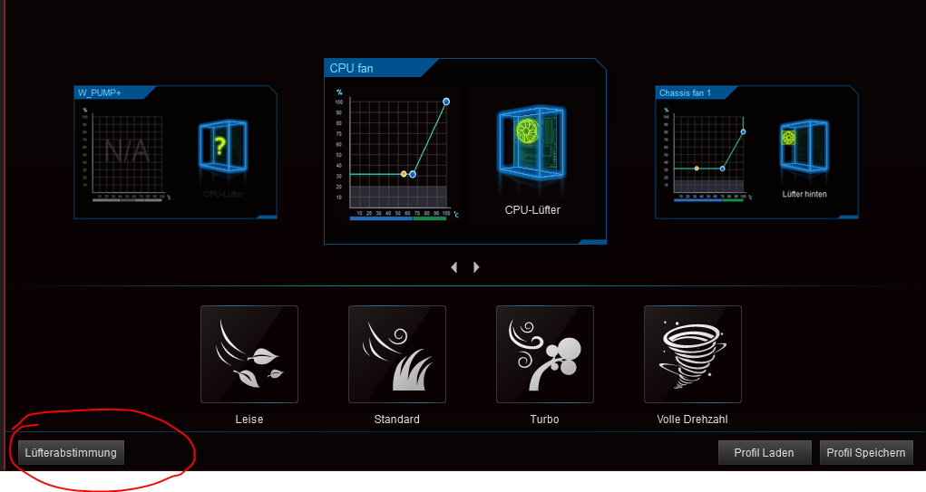

Hast du den einmal die automatische Lüfteroptimierung durchführen lassen? Ohne einmal den Assistenten durchlaufen zu lassen, sind ein paar Funktionen nicht möglich.
Reaktionen: schkai
Hi, das habe ich. Ich habe es auch gefunden. Man muss bei der kritischen Temperatur den Hacken setzen. Eigentlich total unsinnig, für mich war hier ersichtlich das wenn der Hacken drin ist ich nicht über 75 Grad stellen kann. Das wenn der Hacken drin ist ich es verstellen kann, daran hätte ich im leben nicht gedacht.
