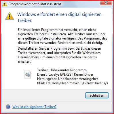

Aua das ist aber n bisschen hoch, hab bei mir im Sys auch grad Mal laufen lassen FurMark
Fenstermodus 1024x768(damit die CPU nicht bremst)@16AA nach 15 Minuten in Precision abgelesen, Case geschlossen (1x120er bei 800u oben rausblasend+NT)
GPU: 72°C
GPU Diode: 82°C
GPU Umgebung: 55°C
und das bei 648/1728/970 !
Hast du irgendwelche Lüfter zusätzlich im System oder saugt nur der NT-Lüfter die warme Luft aus dem Case? "Kalte" Luft reinblasen hilft weniger als warme Luft rausblasen...am Besten oben im Case wenn nicht möglich hinten, dann vielleciht vorne ganz oben (wenn du welche hast) die Blenden von den 5 1/4" Schächten wegmachen....
Mach Mal den gleichen Test mit gleichen Einstellungen bei offenem Seitenteil
WärmeLeitPaste, ist zwischen CPU und Lüfterkörper und GPU und Lüfterkörper, damit die Wärme an die Kühlkörper geleitet wird...die billigste ist 1~4°C schlechter als die teuerste...also da darf man sparen (wenn man nicht ernsthaft OCed)
kann es sein, dass du keine Adminrechte im Vista hast?
Kommt es auch wenn du Everest mit "rechtsklick" "als Administrator ausführen" startest?
Das kommt bei mir auch und ich habe nur 1 Benutzerkonto was auch gleichzeitig Administratorrechte hat. Ist normal unter Vista. Die erzwungene Treibersignierung. Hab bis jetzt auch noch nichts gefunden wie man das abschaltet. Deswegen funktioniert bei mir auch kein Rivatuner ;)
